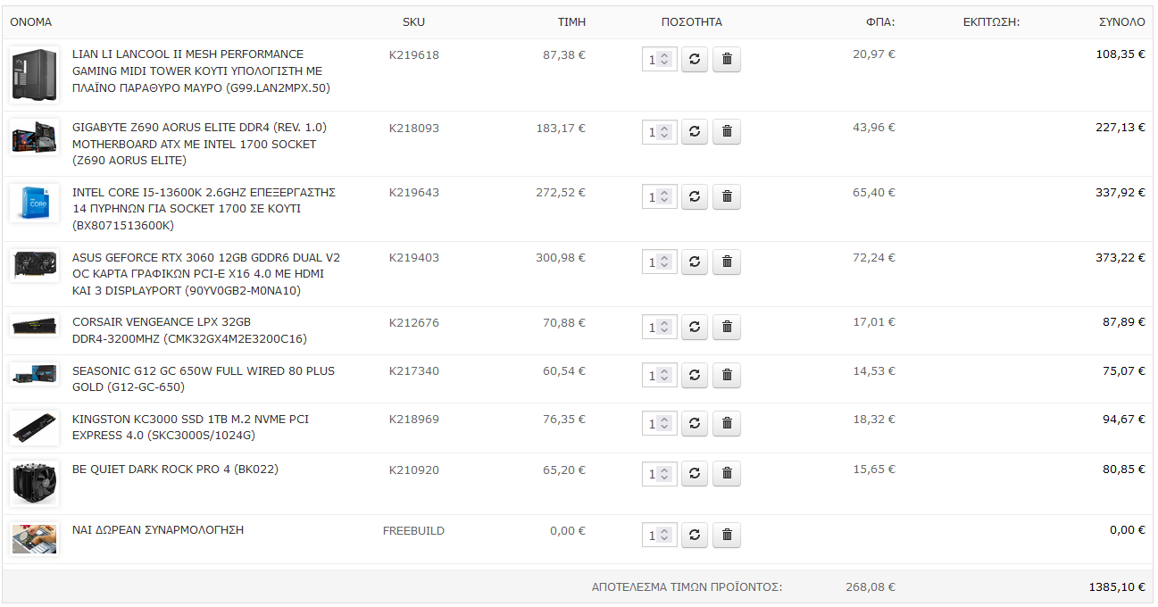

Ορίστε μια πιθανή πρόταση από kavatza(αν είναι προαπαιτούμενο να υπάρχουν windows τότε θα πρέπει να βρούμε εναλλακτική σε άλλο μαγαζί)
Λίγο κάτω από το όριο που έχεις θέσει, υπάρχει περιθώριο αν δε σου αρέσει κάτι να το βελτιώσεις: ένα δεύτερο δίσκο, ένα καλύτερο τροφοδοτικο (πχ platinum ή modular) κοκ
Μια πλήρες σύνθεση, με ίσως αχρείαστο επεξεργαστή για τις δουλειές που θες να κάνεις όμως πολύ δυνατό vfm στα μάτια μου, με καλό κουτί, 32gb ram που εκτιμώ οτι σου φτάνουν με το παραπάνω(δεν αναφέρεις λεπτομερώς τη χρήση), ένας σύγχρονος και γρήγορος nvme, μια μεγάλη δυνατή αερόψυξη και μια  κάρτα που αντέχει να διαχειριστεί άνετα εώς και κάπως "βαριά" 3d.
Δεν ξέρω τι άλλο θα ζητούσε κανείς.

Ας μη σχολιάσω τα κομμάτια ένα προς ένα, αρκεί να πω οτι έχειι βάλει τροφοδοτικό της "πλάκας" αφού στο σύστημα θα πρέπει να χρησιμοποιηθεί κάποια σχετικά "σοβαρή" κάρτα γραφικών που για κάποιο λόγο αγνόησε.
Btw και bios update να σου κάνουν, δίχως gpu και δίχως επεξεργαστή με ενσωματωμένα γραφικά, pc δε θα έχεις σε κάθε περίπτωση :D
Εναλλακτικές άπειρες, φαντάζομαι θα έρθουν και προτάσεις από συμφορουμίτες.
Ευχαριστώ πάρα πολυ! Μου αρεσει παρα πολύ η σύνθεσή σου και πιστευω οτι οντως θα με υπερκαλύψει + οτι μου αρεσουν τα parts που διαλεξες!!
Θα ηθελα να ωστόσο να σε ρωτήσω κατι αν εχεις άποψη. Μηπως ειναι καλύτερα να πηγαινα σε κα.ια 6600 σε αυτα τα χρηματα?
Κατα τ'αλλα αν δεν υπαρχει κολλημα για κατι βεβαιωσεις που χρειάζομαι λογω ΕΣΠΑ, νομιζω οτι θα την προτιμησω και απο Δευτέρα θα προχωρησω σε παραγγελια.

38 λεπτά πριν, zacharias99 είπε
Είναι πολύ καλό vfm εδώ και πολύ καιρό η 6600 ωστόσο σε σχεδιαστικά που ανακατεύονται με 3d κτλ δε θα πρότεινα σε κανέναν amd εκτός αν επρόκειτο για pro gpu και σε πολύ καλή τιμή.
Τα cuda cores της nvidia και κάποια άλλα στοιχεία που αγνοώ να σου πω αναλυτικά, κάνουν τις nvidia πάντα πρώτη και καλύτερη επιλογή, έχον συνήθως και τα λιγότερα προβλήματα με drivers κτλ.
Αντίστοιχα πολύ καλά vfm  cpu είναι και η τελευταία γενιά am4, όμως η adobe γενικά προτιμάει Intel  και δουλεύει πολύ καλύτερα με αυτούς.
Αναμένεις αντιπροτάσεις κι θα σου πρότεινα να δεις και εναλλακτικά μαγαζιά για πιθανό καλύτερο hardware. Το kavatza συνήθως έχει απο τις καλύτερες τιμές αλλά δεν έχω κάνει σύγκριση και με όλα τα μαγαζιά που στήνουν, το χρησιμοποιώ απλά γιατί με βολεύει ο builder.
