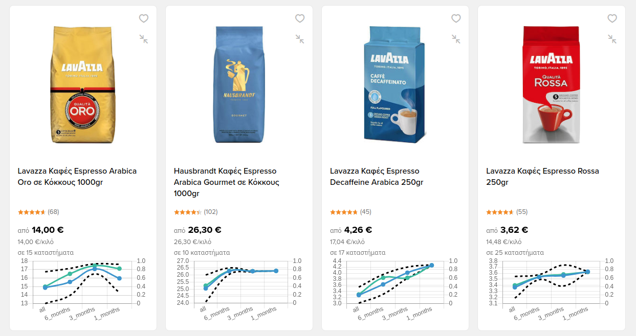

haroldpoi Δημοσ. 21 Δεκεμβρίου 2022 Μέλος Δημοσ. 21 Δεκεμβρίου 2022 Έστειλα για review τη νέα έκδοση 0.0.3! Σύντομα θα μπορείτε να την κατεβάσετε. Νέα χαρακτηρηστικά: - Εικονίδιο διαγραφής όλων στο καλάθι. - Προβολή στατιστικών τιμής προϊοντων στην αναζήτηση και στις προσφορές. (παράδειγμα κάτω) 4
