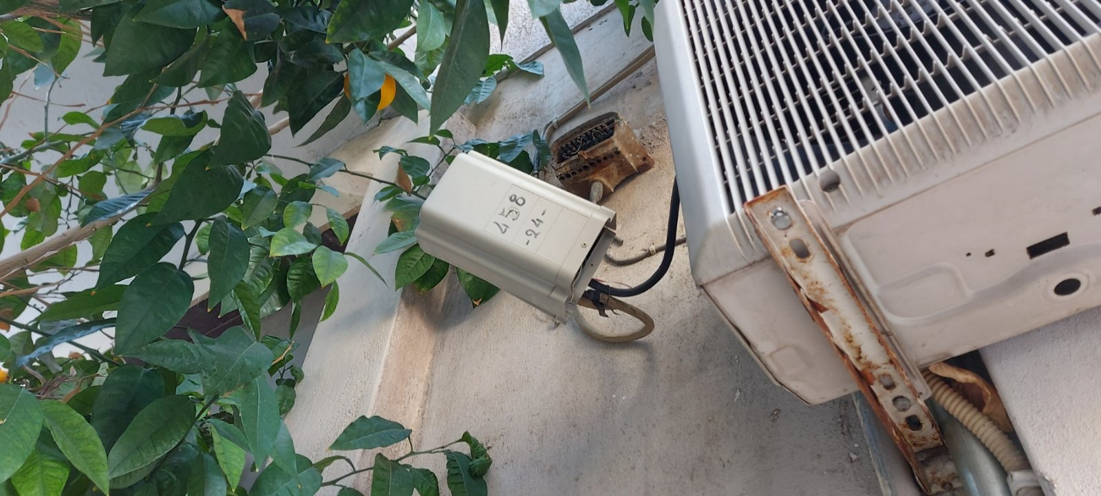

thodoris_papakonstantis Δημοσ. 1 Ιανουαρίου 2023 Μέλος Δημοσ. 1 Ιανουαρίου 2023 12 ώρες πριν, poulinos είπε αυτο ειναι χωνευτη τοτε.το box ειτε εινα πανω σε κολωνα ειτε πανω σε τοιχο και ειναι πλαστικο και γραφει πανω καποια νουμερα(μπορει και να μην γραφει αν ειναι ενδιαμεσο). η χωνευτη ειναι ειτε τρυπα στον τοιχο ειτε κουτακι στον τοιχο που εκει γινεται η ενωση των καλωδιων του οτε με τα δικα σου.εκει επιτρεπεται να βαλεις χερι. με βαση αυτα που λες και οπως το εχω καταλαβει καπου υπαρχει box που δινει σε χωνευτη στο διπλα σπιτι και απο την χωνευτη εκεινη δινει μετα στην δικη σου χωνευτη με καλωδιο 2 ή 5 ζευγων.αν ειναι ετσι ναι μπορεις να τραβηξεις καλωδιο απο την προηγουμενη χωνευτη.αν το προηγουμενο ειναι box θεωρητικα απαγορευεται να βαλεις χερι.πρακτικα υπαρχουν διαφοροι τροποι για να γινει ειτε Official ειτε Unofficial. Καλησπέρα και Καλή Χρονιά. Επισυνάπτω από κάτω σε φωτογραφία το "κουτί" που λέω. Το συγκεκριμένο είναι του διπλανού σπιτιού και με καλώδιο (πάνω στο κτήριο) έρχεται στο δικό μου αντίστοιχο κουτί και από κει στις καλωδιώσεις του σπιτιού μου. Σε αυτό το κουτί ο τεχνικός του οτε μέτρησε 87-90 mpbs ενώ στο δικό μου, μετράει 35-40. Ευχαριστώ και πάλι για την απάντηση.
poulinos Δημοσ. 10 Ιανουαρίου 2023 Δημοσ. 10 Ιανουαρίου 2023 On 01/01/2023 at 13:57, thodoris_papakonstantis said: Καλησπέρα και Καλή Χρονιά. Επισυνάπτω από κάτω σε φωτογραφία το "κουτί" που λέω. Το συγκεκριμένο είναι του διπλανού σπιτιού και με καλώδιο (πάνω στο κτήριο) έρχεται στο δικό μου αντίστοιχο κουτί και από κει στις καλωδιώσεις του σπιτιού μου. Σε αυτό το κουτί ο τεχνικός του οτε μέτρησε 87-90 mpbs ενώ στο δικό μου, μετράει 35-40. Ευχαριστώ και πάλι για την απάντηση. αυτο ειναι το κουτι του οτε που κανονικα δεν εχεις προσβαση εσυ. το μαυρο καλωδιο πρεπει να ερχεται μεσα απο το εδαφος σε σωληνα.παλια πηγαινε στο αποπανω το σιδερενιο κουτι που το εχουν κοψει και καταργησει. το γκρι καλωδιο πρεπει να φευγει αποτο box και να πηγαινει στο δικο σου κουτι.εσυ ή μαλλον ο οτε θα πρεπε να δει αν υπαρχει spare ζευγαρι απο το πρωτο κουτι μεχρι το δευτερο. μπορει να ειναι θεμα καλωδιου αλλα θα μπορουσε να ηταν και θεμα ρεγκλετας ή πατσαρισματος. Unofficial οπως εχουν κανει και αλλοι θα μπορουσες να τραβηξεις καλωδιο μεχρι το box αυτο κατευθειαν. to gkri καλωδιο φαινετα οτι ειναι 5 ζευγων που σημαινει οτι τουλαχιστον 5 ζευγη πανε στο δικο σου κουτι.απο το δικο σου κουτι ή τα επομενα πραγματι υπαρχουν 5 πελατες και δεν ειχε ο οτε spare να το αλλαξει?
