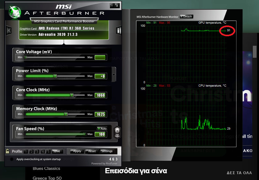

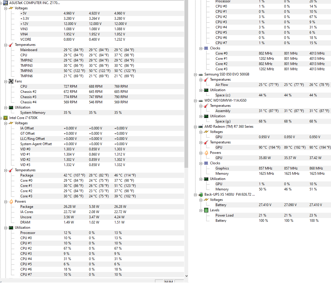

giorgosmcmc Δημοσ. 14 Δεκεμβρίου 2022 Μέλος Δημοσ. 14 Δεκεμβρίου 2022 (επεξεργασμένο) 45 λεπτά πριν, hln3 είπε Δεν μπορεί να σου απαντήσει κάποιος με βεβαιότητα γιατί δεν ξέρουμε πόσο ρεύμα τραβάει στην χρήση που κάνεις και αν το heatsink από μόνο του φτάνει για ψύξη. Γενικά δεν καίγονται τόσο εύκολα, ειδικά αν λειτουργήσουν/έχουν προστασίες συνήθως κάνουν throttle ή shutdown. Σίγουρ πάντως μειώνεις το lifespan της κάρτας. Μπορείς να παρακολουθήσεις τι θερμοκρασίες πιάνει με την χρήση που κάνει για να έχεις μία καλύτερη ιδέα, όπως επίσης και να βάλεις power limits για να προστάτεψεις οσο μπορεις Γυρω στους 90 βαθμους ειναι σε idle. Μηπως ειναι πολυ? Ποσο θα ηταν καλο να ρυθμιζα το power limit? EDIT: Εβαλα power limit -5, ειναι καλα? μπορω να το χαμηλωσω και αλλο ή θα εχω μπλε οθονες? Επεξ/σία 14 Δεκεμβρίου 2022 από giorgosmcmc
Xristaras12 Δημοσ. 14 Δεκεμβρίου 2022 Δημοσ. 14 Δεκεμβρίου 2022 90 βαθμοι είναι ψηλά για τις κάρτες αυτές, βάλε τουλάχιστον ένα ανεμιστηράκι να φυσάει απο κάτω η στο πλάι. 2
hln3 Δημοσ. 14 Δεκεμβρίου 2022 Δημοσ. 14 Δεκεμβρίου 2022 Είναι πολύ ανεβασμένες οι θερμοκρασίες, ειδικά για συνεχή λειτουργία σ'αυτή την θερμοκρασία. Κανονικά με το power limit δεν δημιουργείς instability, στην χειρότερη να λαγκάρει πολύ αλλά υποθέτω πως ήδη κάνει thermal throttle. Τι mhz έχει σε μνήμες και σε core;
