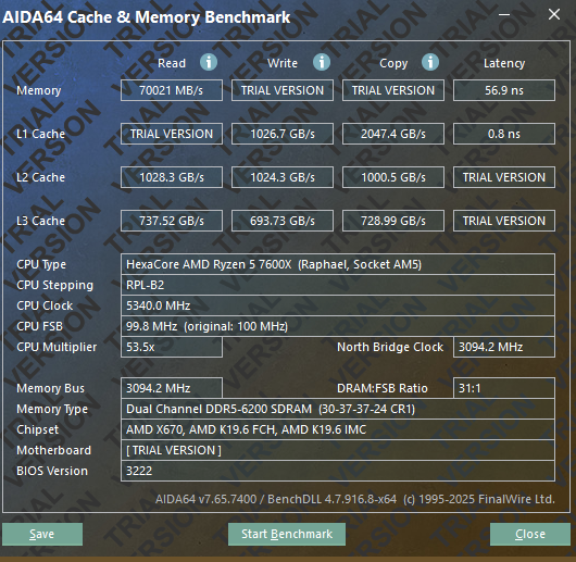

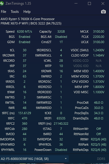

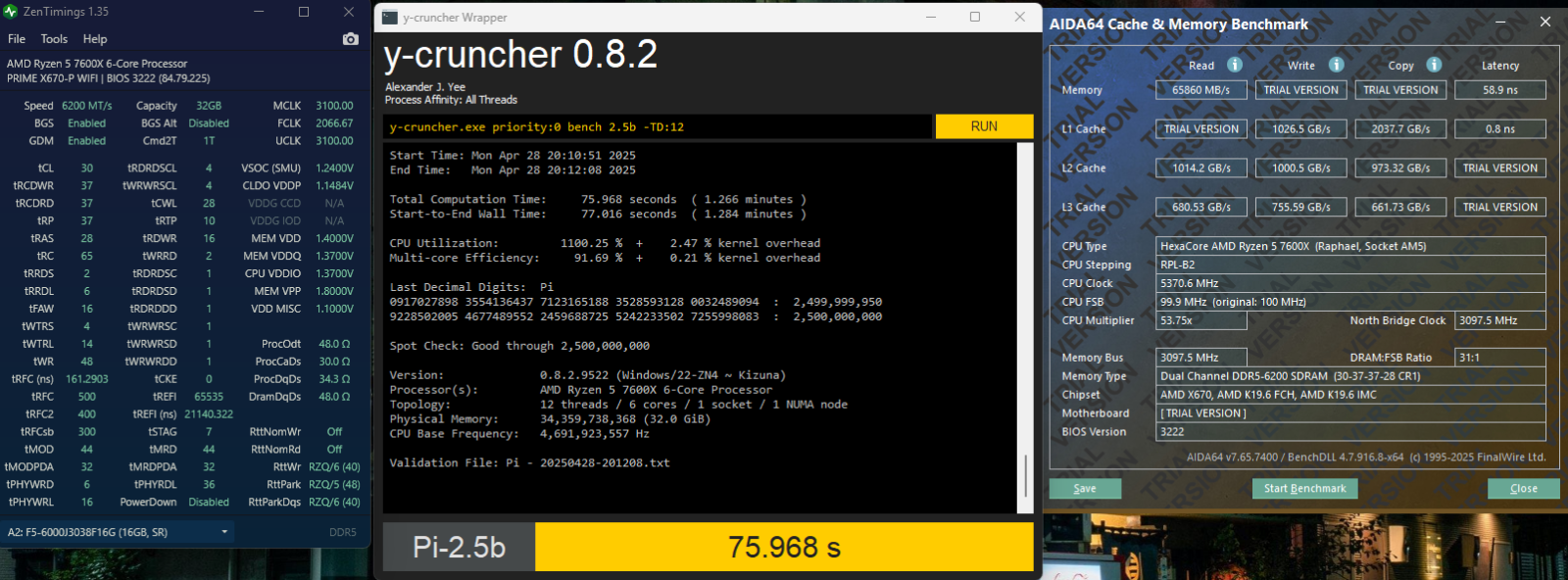

Retromaniac Δημοσ. 16 Απριλίου Δημοσ. 16 Απριλίου (επεξεργασμένο) @Xoroxronis και όποιος μπορεί, επειδή δεν είχα A-DIE μνήμη πριν, τι προτείνεις(τε) να αλλάξω; Επίσης για κάποιο μυστήριο λόγο αν η μνήμη είναι στο slot 1 + 3 τότε δεν κάνει post με τίποτε. Το ίδιο και με το άλλο mb και την άλλη μνήμη. Ίδια συυμπεριφορά. Παίζει κάτι με αυτό; 2 + 4 όλα μια χαρά. Εδώ τα αποτελέσματα με αυτές τις ρυθμίσεις Επεξ/σία 16 Απριλίου από Retromaniac
Xoroxronis Δημοσ. 16 Απριλίου Δημοσ. 16 Απριλίου 1 ώρα πριν, Retromaniac είπε τι προτείνεις(τε) να αλλάξω Με γεια ρε συ καλοδούλευτα. Δείχνει μια χαρά το προφίλ που έχεις φτιάξει. Αν θες να το ψειρίσεις λίγο δοκίμασε 37 trcd, 4 twtrs, 400 ή και 384 στο trfc. Το 1.45vdd για 6400/30 ίσως να είναι λίγο υπερβολή, δες μήπως σε παίρνει για λίγο κατέβασμα. Το misc το έβαλε η μητρική 1.15; Δοκίμασε και με 1.10 που είναι το default. Επίσης τα κλασικά nitro 1-2-0, tphyrdl, σταθερότητα κτλ 3 1
Retromaniac Δημοσ. 16 Απριλίου Δημοσ. 16 Απριλίου 2 ώρες πριν, Xoroxronis είπε Με γεια ρε συ καλοδούλευτα. Δείχνει μια χαρά το προφίλ που έχεις φτιάξει. Αν θες να το ψειρίσεις λίγο δοκίμασε 37 trcd, 4 twtrs, 400 ή και 384 στο trfc. Το 1.45vdd για 6400/30 ίσως να είναι λίγο υπερβολή, δες μήπως σε παίρνει για λίγο κατέβασμα. Το misc το έβαλε η μητρική 1.15; Δοκίμασε και με 1.10 που είναι το default. Επίσης τα κλασικά nitro 1-2-0, tphyrdl, σταθερότητα κτλ Σε ευχαριστώ πολύ! Για το tphyrdl τι πρέπει να κάνω; 1
Xoroxronis Δημοσ. 16 Απριλίου Δημοσ. 16 Απριλίου 4 ώρες πριν, Retromaniac είπε Για το tphyrdl τι πρέπει να κάνω; Βάλε στο zt να δεις το 2ο dimm (B2). Λέει 35 ή 37; Αν λέει 35 τίποτα όλα ΟΚ. Αν λέει 37 βρες στο bios την επιλογή ARdPtrInitVal P0 και βάλε της 2. Δες αν πήγε 35/35. Θα χρειαστεί και stability πάλι αν αλλάξεις κάτι στο ARdPtrInitVal P0. 2 1

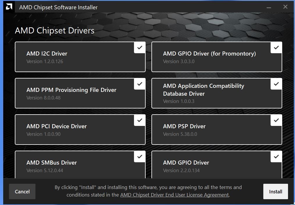

ultraex2003 Δημοσ. 24 Απριλίου Δημοσ. 24 Απριλίου (επεξεργασμένο) νεος AMD Chipset Drivers Download 7.04.09.545 https://www.guru3d.com/download/amd-chipset-drivers-download/ Change Info: Release Highlights Bug fixes. Known Issues After installing the AMD Chipset Installer version “7.xx.xx.xx”, users cannot install version “6.xx.xx.xx” or earlier. Workaround: Un-install the latest version of the AMD Chipset installer (version 7.xx.xx.xx or later). Delete the “Qt_Dependencies” folder located at "C:\Program Files (x86)\AMD\Chipset_Software\". Install any older version of the AMD Chipset installer (version 6.xx.xx.xx or earlier). On a non-English OS, some driver names may appear in English. Occasionally, Ryzen PPKG may not install or upgrade. Επεξ/σία 24 Απριλίου από ultraex2003 2
