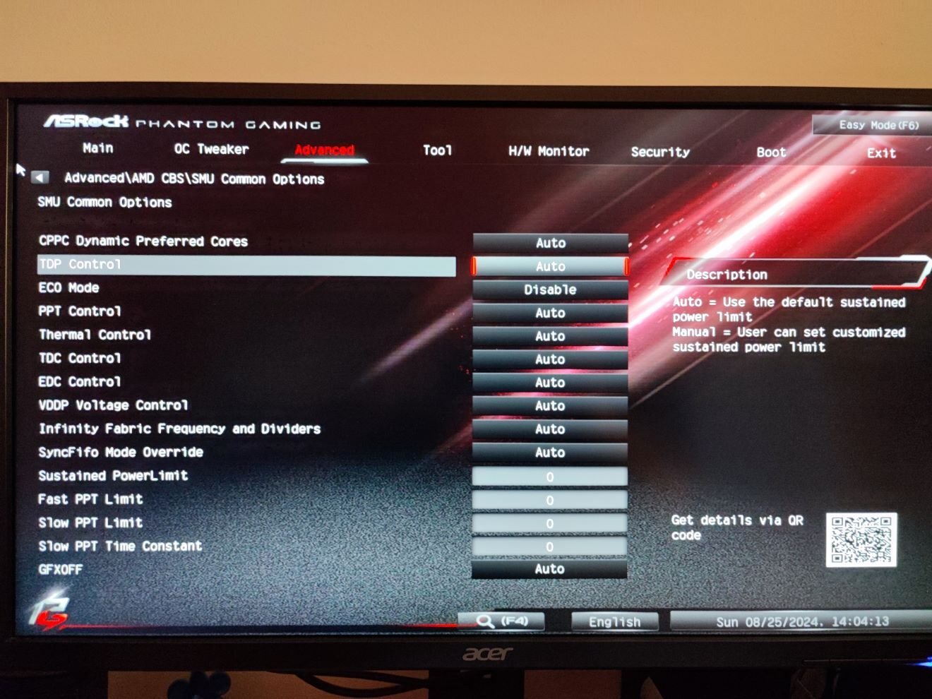

Μόλις τώρα, Πέτρος είπε
Με "180", unlimited.
Με "180000", unlimited.
Με "180.000", μηδέν.
Δεν έχω δοκιμάσει με "180,000" ακόμα.
Υπ' όψιν, υπάρχει κι άλλη σελίδα στο BIOS που μπορούν να μπουν αυτές οι τιμές και δεν ξέρω τί/αν/πώς μπλέκει το ένα στο άλλο.
Ναι είναι και αυτή η μαλακία και δεν ξέρεις ποιο έχει προτεραιότητα

2 ώρες πριν, Πέτρος είπε
Για όσους αναρωτιούνται, εννοώ αυτό:
Αν τα αντίστοιχα "control"  τα πάω από auto σε man, Μπορώ να βάλω τις αντίστοιχες τιμές, αλλά είτε δεν έχουν κάποιο αντίκρυσμα είτε γίνεται μπάχαλο.
Να βάλω ένα ECO=105 που βάζει όρια λίγο κάτω από τα κανονικά, αλλά και πάλι αρκετά υψηλότερα από ότι θα πιάσει ποτέ ο συγκεκριμένος 3δ?
Επεξ/σία από Πέτρος

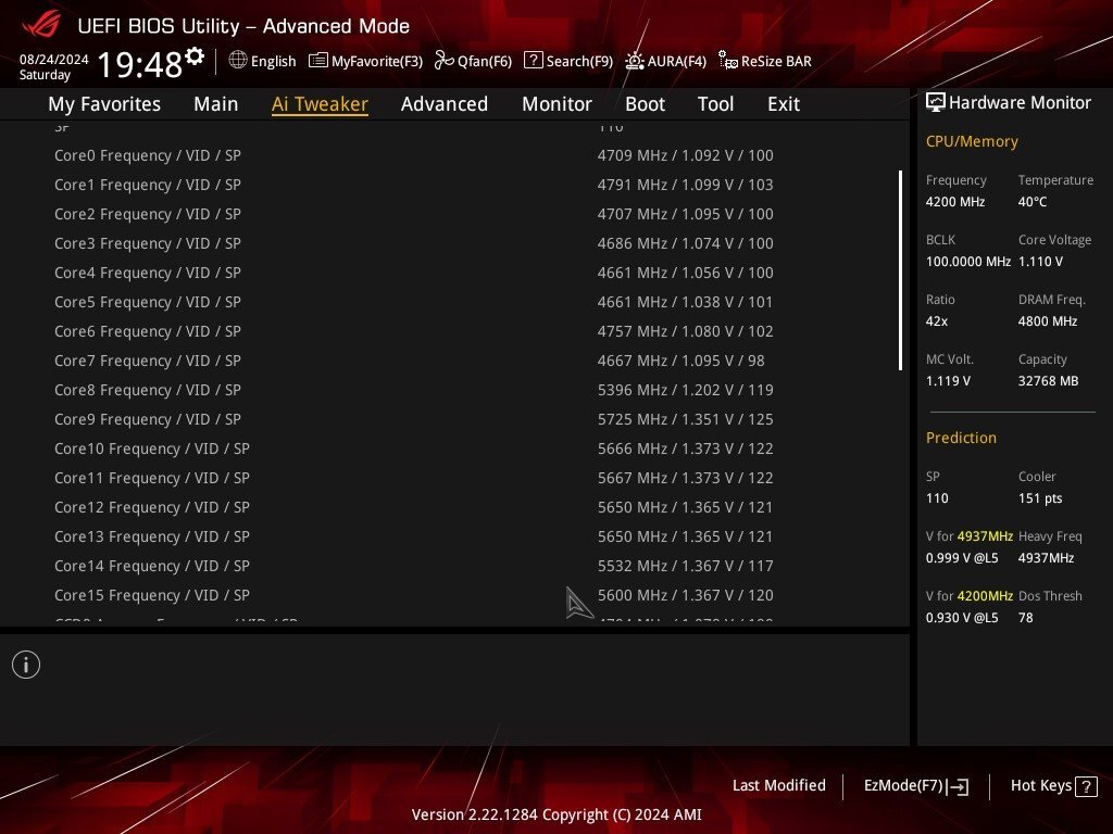

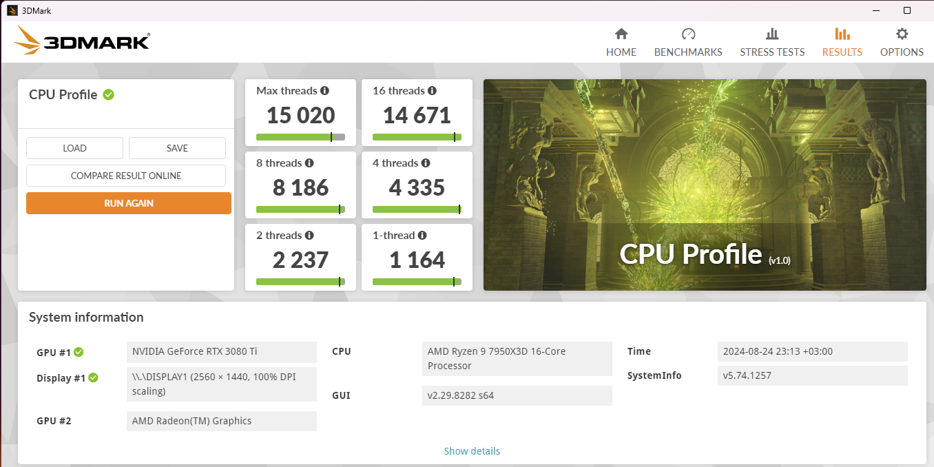

15 ώρες πριν, Razor333 είπε
VID table:
  Απόκρυψη περιεχομένων
Δεν βλέπω καλύτερο single με χαμηλό negative, κάπου στο -18/-28 και +100MHz μαξάρει το single και αρχίζει και πέφτει το multi, που μαξάρει κάπου στο -32 στο δεύτερο CCD. Στο -8 negative και στα δύο CCD, είναι αισθητά κάτω και st και mt.
Τα νούμερα που λες δεν τα πιάνω, cb23 οριακά ~2040, το profiler στο 3Dmark οριακά στα 1160, στο GB6 άντε να φτάσει 3130 αν βάλω +200MHz.Screenshot2024-08-24231848.png.c020c585dcefb3e1ab8b8322c02abd97.png
Από ότι βλέπω το cb23 τρέχει κατά κύριο λόγο το Core 8 και λιγότερο το Core 9 που σύμφωνα με το VID table είναι το καλύτερο, πάντως για να δείξουν ψηλό effective maximum θέλουν αρκετό negative.
Πέρα από το να τσεκαρω σταθερότητα δεν θα ασχοληθώ ιδιαίτερα με fine tuning, στο τέλος απλά θα το κλείσω κιόλας το CO, γενικά δεν είμαι fan του UV για 24/7.
1 ώρα πριν, Πέτρος είπε
Να βάλω ένα ECO=105 που βάζει όρια λίγω κάτω από τα κανονικά, αλλά και πάλι αρκετά υψηλότερα από ότι θα πιάσει ποτέ ο συγκεκριμένος 3δ?

3 λεπτά πριν, Retromaniac είπε
Γιατί θες να το κάνεις limit;
Καλά, σε πρώτη φάση για τη διερεύνηση του bug της υπόθεσης.
Έτσι κι αλλιώς, οι 85βαθμοί που έχω βάλει σαν όριο μια χαρά λειτουργούν και προστατεύουν το σύστημα.
Και τo (65W) 88W/75A/150A να βάλεις, ζήτημα αν θα ακουμπάς το ppt κάποιες φορές.
4 ώρες πριν, Xoroxronis είπε
Ω, ναι!
Το έβαλα αυτό, το πήρε (το άνοιξα βέβαια και στις 2 αντίστοιχες θέσεις) και λειτουργεί μια χαρά.
Με τρώει το χέρι μου τώρα το - 50 να το κάνω - 25, αλλά εκεί λογικά θα κάνει όργια το sha3.
Με το OCCT core cycler πρακτικά μου βγάζει στο 2o CCD όντως μέχρι το πολύ -12 AVX2/512 extreme, το 3D CCD φαίνεται να βγάζει μεγαλύτερο negative, αλλά σκάει έτσι και αλλιώς στο SHA3-512, ακόμα και με -5.
Κοινώς το πολύ 0/-10 και αυτό μέχρι να ανακαλύψω τι μπορεί να το κάνει να σκάσει και με -10 στο δεύτερο CCD.

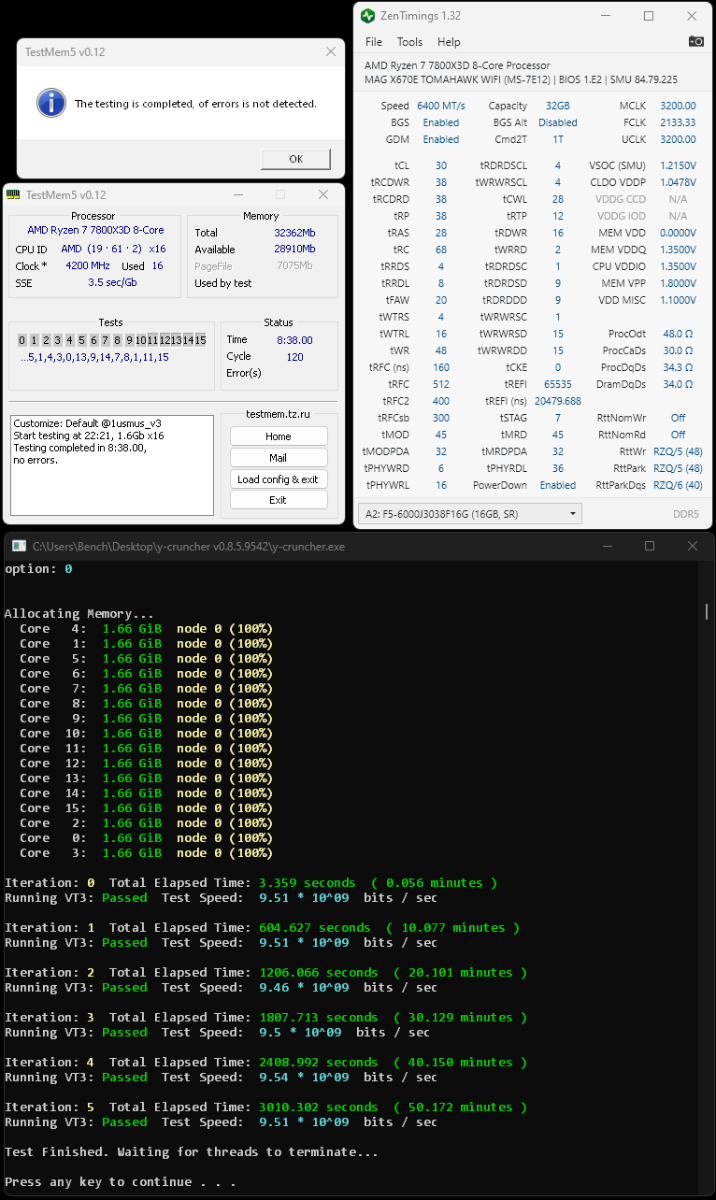

1 ώρα πριν, Spartan117 είπε
6400CL30 με σχετικά χαμηλό vsoc :D
Άλλος ποζεράς εδώ...
Ίδιες μνήμες έχουμε, θα μπορούσα ξεδιάντροπα να το κοπιάρω, αλλά 2133fclk είναι no-go για εμένα (εκτός κι αν έχουν έρθει τα πάνω-κάτω τώρα τελευταία στο σύστημά μου).
