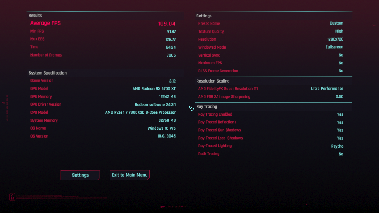

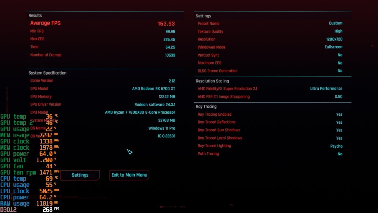

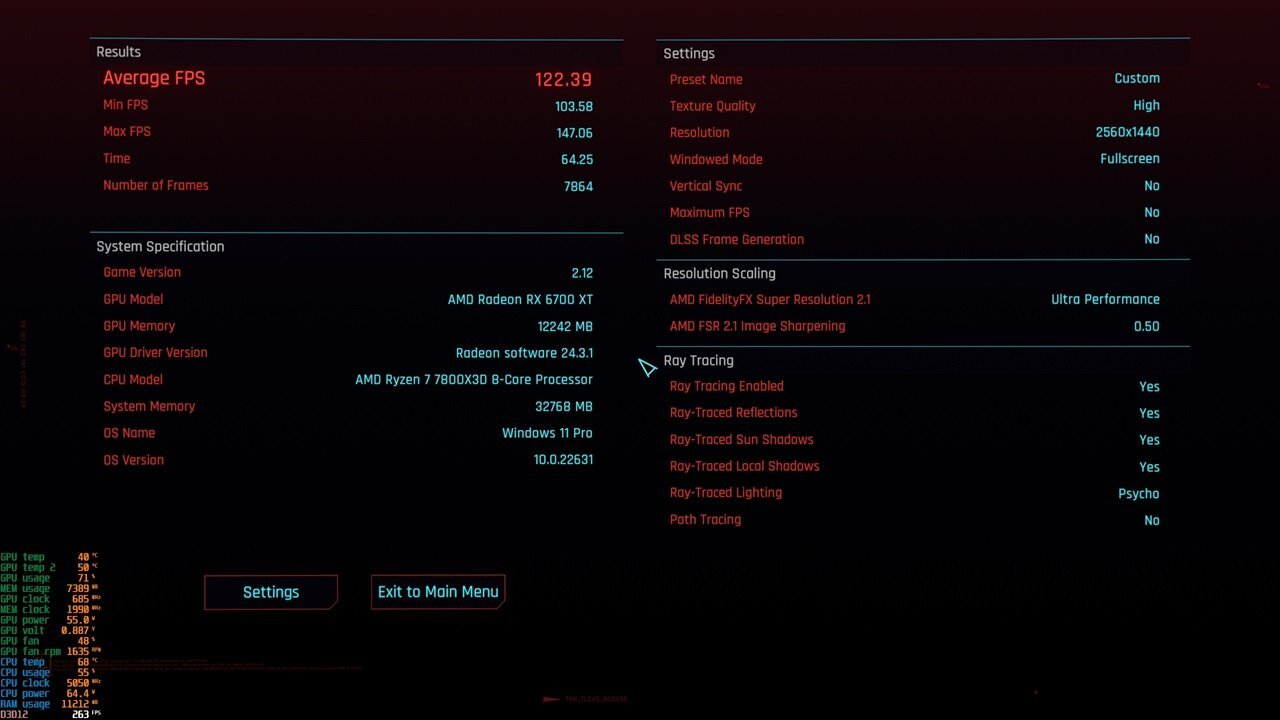

Xoroxronis Δημοσ. 31 Μαρτίου Share Δημοσ. 31 Μαρτίου 17 λεπτά πριν, Πέτρος είπε Κάτι δεν στέκει ή κάτι δεν βλέπω σωστά, έτσι όπως είμαι τώρα από δουλειά. Μήπως κάτι δεν τρέχει σωστά εδώ? Tα νούμερα του cp είναι normal για τον 3D αλλά είναι αδύνατον να τα βγάλει η 6700xt οπότε ναι κάτι είναι λάθος στο run του παιδιού. Γενικά θα είναι πολύ δύσκολο να δημιουργήσει cpu limited κατάσταση στον 3D με την 6700xt, ειδικά με rt. πχ στο dl2 ο 3d θα βγάλει τα διπλάσια fps αν δεν ήταν gpu limited. 2 Συνδέστε για να σχολιάσετε Κοινοποίηση σε άλλες σελίδες άλλες επιλογές
ultraex2003 Δημοσ. 31 Μαρτίου Share Δημοσ. 31 Μαρτίου 3 ώρες πριν, Πέτρος είπε Kάτι περίεργο έχει το run σου εδώ, πήρες περίπου 50%+ σε σχέση με το ίδιο που τρέχαμε. (δες και το δικό μου και το δικό σου) Κάτι δεν στέκει ή κάτι δεν βλέπω σωστά, έτσι όπως είμαι τώρα από δουλειά. Μήπως κάτι δεν τρέχει σωστά εδώ?το ξαναδώ bro ναι το έχω δει και μου έκανε εντύπωση η τόση διαφορά θα το ξαναδώ αν και είναι γνήσιο το παιχνιδι μήπως κόλλησε κάνα mod μέσα γιατί έπαιζα με mod dlss και fsr 3 κάποια στιγμη 1 Συνδέστε για να σχολιάσετε Κοινοποίηση σε άλλες σελίδες άλλες επιλογές
Πέτρος Δημοσ. 31 Μαρτίου Share Δημοσ. 31 Μαρτίου 31 λεπτά πριν, ultraex2003 είπε bro ναι το έχω δει και μου έκανε εντύπωση η τόση διαφορά θα το ξαναδώ αν και είναι γνήσιο το παιχνιδι μήπως κόλλησε κάνα mod μέσα γιατί έπαιζα με mod dlss και fsr 3 κάποια στιγμη Να μπήκε το fg και να το μέτρησε? Συνδέστε για να σχολιάσετε Κοινοποίηση σε άλλες σελίδες άλλες επιλογές
ultraex2003 Δημοσ. 31 Μαρτίου Share Δημοσ. 31 Μαρτίου 5 ώρες πριν, Πέτρος είπε Να μπήκε το fg και να το μέτρησε? δε βρηκα κατι μεσα απο mod στο φακελο τα ειχα σβησει ολα αλλα εκανα το εξης εσβησα καποια αρχεια dll εκανα repair εκανα reset/default στο παιχνιδι και εκανα μερικα run επισης ετρεξα και σε 1440p με τις ιδιες ρυθμισεις καθε φορα πες μου να τρεξω με καποια διαφορετικη ρυθμιση να δουμε τι παιζει δε ξερω τι αλλο να κανω!! Συνδέστε για να σχολιάσετε Κοινοποίηση σε άλλες σελίδες άλλες επιλογές
Πέτρος Δημοσ. 31 Μαρτίου Share Δημοσ. 31 Μαρτίου 10 λεπτά πριν, ultraex2003 είπε δε βρηκα κατι μεσα απο mod στο φακελο τα ειχα σβησει ολα αλλα εκανα το εξης εσβησα καποια αρχεια dll εκανα repair εκανα reset/default στο παιχνιδι και εκανα μερικα run επισης ετρεξα και σε 1440p με τις ιδιες ρυθμισεις καθε φορα πες μου να τρεξω με καποια διαφορετικη ρυθμιση να δουμε τι παιζει δε ξερω τι αλλο να κανω!! Nα δίνει τέτοια νούμερα ο νεότερος οδηγός που έχεις, να τρελαθούμε εντελώς? Το ΑΜFM δεν θα έπρεπε να σου παρουσιάζει τίποτα σε αύξηση, εννοείται. Το αντίθετο, μάλλον, αν έπιανες το x cap. Όχι, προφανώς, δεν είναι ο οδηγός, ούτε το patchίδιο των 170ΜΒ. Μόλις έτρεξα. Συνδέστε για να σχολιάσετε Κοινοποίηση σε άλλες σελίδες άλλες επιλογές
ultraex2003 Δημοσ. 31 Μαρτίου Share Δημοσ. 31 Μαρτίου (επεξεργασμένο) 1 ώρα πριν, Πέτρος είπε Nα δίνει τέτοια νούμερα ο νεότερος οδηγός που έχεις, να τρελαθούμε εντελώς? Το ΑΜFM δεν θα έπρεπε να σου παρουσιάζει τίποτα σε αύξηση, εννοείται. Το αντίθετο, μάλλον, αν έπιανες το x cap. Όχι, προφανώς, δεν είναι ο οδηγός, ούτε το patchίδιο των 170ΜΒ. Μόλις έτρεξα. εχω μονο το super resolution ανοικτο και το smart access ολα τα αλλα ειναι μαμα τρεξε και σε 1440p το ιδιο run αλλα και χωρις ray tracing η μονο σε native να δουμε τι νουμερα θα βγουν στη τελικη θα ξανακανω εγκατασταση /απεγκατασταση driver καρτας /chipset Επεξ/σία 31 Μαρτίου από ultraex2003 Συνδέστε για να σχολιάσετε Κοινοποίηση σε άλλες σελίδες άλλες επιλογές
Πέτρος Δημοσ. 1 Απριλίου Share Δημοσ. 1 Απριλίου 9 ώρες πριν, ultraex2003 είπε στη τελικη θα ξανακανω εγκατασταση /απεγκατασταση driver καρτας /chipset Mη, όχι! Γιατί να το κάνεις αυτό? Ότι κόλλημα κι αν είναι, σε τέτοια ανάλυση τί σε νοιάζει? Εμένα θα έπρεπε, θεωρητικά, να προβληματίζει. Θα δούμε στα υπόλοιπα νούμερα αν κάτι δεν πηγαίνει καλά. Συνδέστε για να σχολιάσετε Κοινοποίηση σε άλλες σελίδες άλλες επιλογές
ultraex2003 Δημοσ. 1 Απριλίου Share Δημοσ. 1 Απριλίου μερικα run με 104 bclk οι μνημες στα 6240 και fclk 2150 -10 co ολα τα αλλα default 1 Συνδέστε για να σχολιάσετε Κοινοποίηση σε άλλες σελίδες άλλες επιλογές
Πέτρος Δημοσ. 2 Απριλίου Share Δημοσ. 2 Απριλίου Στις 31/3/2024 στις 11:41 ΜΜ, ultraex2003 είπε εχω μονο το super resolution ανοικτο και το smart access ολα τα αλλα ειναι μαμα τρεξε και σε 1440p το ιδιο run αλλα και χωρις ray tracing η μονο σε native να δουμε τι νουμερα θα βγουν στη τελικη θα ξανακανω εγκατασταση /απεγκατασταση driver καρτας /chipset Σε 1440, με όλα τα άλλα ίδια, ίδιο με εσένα απάνω. Σε SOTTR που κοίταξα τα "σωσμένα" μου, έχουμε την αναμενόμενη διαφορά σε cpu, κάπου 1-2%. Σε y-crunch, είμαι στα 64.6, με 5w και 20 βαθμούς κάτω. Συνδέστε για να σχολιάσετε Κοινοποίηση σε άλλες σελίδες άλλες επιλογές
ultraex2003 Δημοσ. 2 Απριλίου Share Δημοσ. 2 Απριλίου 17 λεπτά πριν, Πέτρος είπε Σε 1440, με όλα τα άλλα ίδια, ίδιο με εσένα απάνω. Σε SOTTR που κοίταξα τα "σωσμένα" μου, έχουμε την αναμενόμενη διαφορά σε cpu, κάπου 1-2%. Σε y-crunch, είμαι στα 64.6, με 5w και 20 βαθμούς κάτω. Τεράστια διαφορά έχουμε τι διαολο γίνεται; έβαλα έβγαλα Drivers κάρτας και απο chipset πάλι τα ίδια μαλλον κάτι στο παιχνίδι κάνα bug θα το ξαναδω 1 Συνδέστε για να σχολιάσετε Κοινοποίηση σε άλλες σελίδες άλλες επιλογές
Πέτρος Δημοσ. 2 Απριλίου Share Δημοσ. 2 Απριλίου (επεξεργασμένο) 58 λεπτά πριν, ultraex2003 είπε Τεράστια διαφορά έχουμε τι διαολο γίνεται; έβαλα έβγαλα Drivers κάρτας και απο chipset πάλι τα ίδια μαλλον κάτι στο παιχνίδι κάνα bug θα το ξαναδω Kάνε μου τη χάρη μια στιγμή και δες αν σου βγάζει το SAM ενεργοποιημένο/διαθέσιμο. Εμένα αποφάσισε ότι είναι unsupported feature στους 3.1 και είδα και γερή πτώση τώρα που χάζευα κάποια εδώ κι εκεί και το πήρα πρέφα. Το gpu-z το βγάζει κανονικά ενεργοποιημένο, βέβαια. edit: Άκυρο, ξεκόλλησε μετά από επανεκκίνηση. Επεξ/σία 2 Απριλίου από Πέτρος Συνδέστε για να σχολιάσετε Κοινοποίηση σε άλλες σελίδες άλλες επιλογές
ultraex2003 Δημοσ. 2 Απριλίου Share Δημοσ. 2 Απριλίου 1 ώρα πριν, Πέτρος είπε Kάνε μου τη χάρη μια στιγμή και δες αν σου βγάζει το SAM ενεργοποιημένο/διαθέσιμο. Εμένα αποφάσισε ότι είναι unsupported feature στους 3.1 και είδα και γερή πτώση τώρα που χάζευα κάποια εδώ κι εκεί και το πήρα πρέφα. Το gpu-z το βγάζει κανονικά ενεργοποιημένο, βέβαια. edit: Άκυρο, ξεκόλλησε μετά από επανεκκίνηση. Ενεργοποιημενο το Sam κανονικά ειναι 1 Συνδέστε για να σχολιάσετε Κοινοποίηση σε άλλες σελίδες άλλες επιλογές

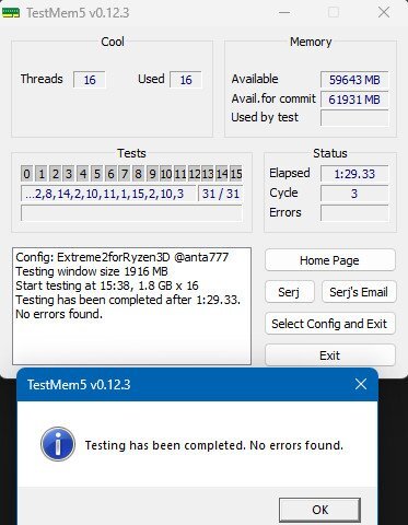

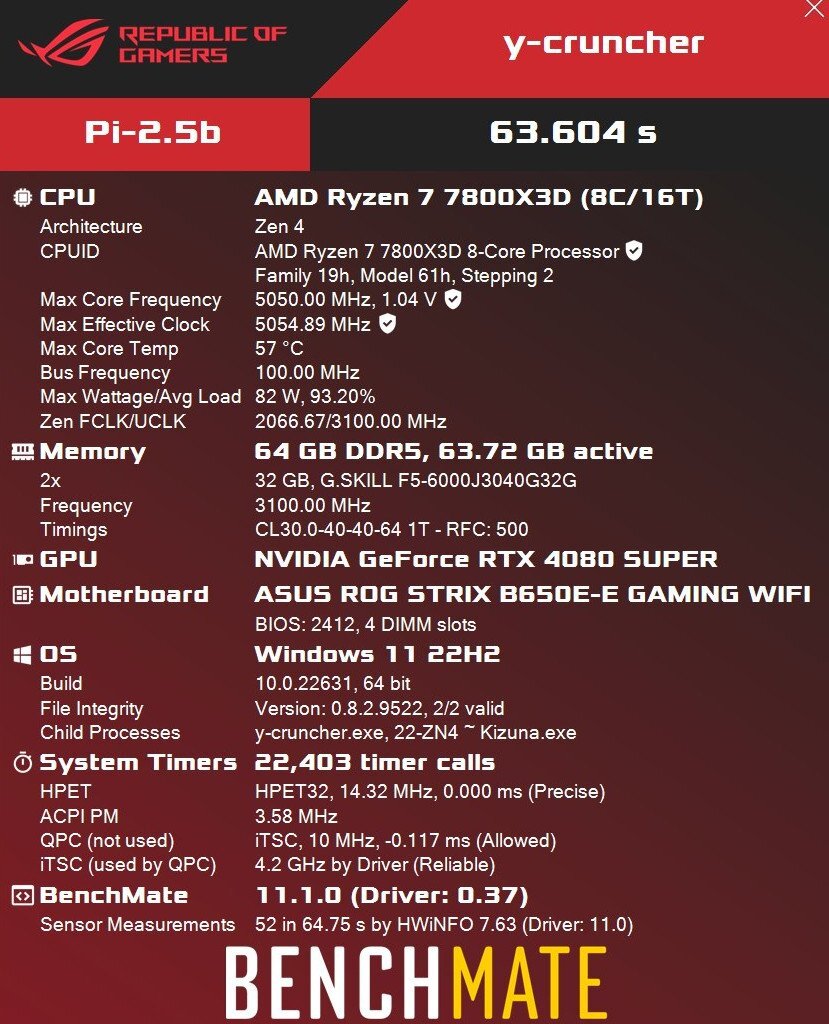

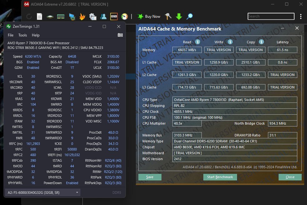

idonthave Δημοσ. 4 Απριλίου Share Δημοσ. 4 Απριλίου (επεξεργασμένο) έκανα κάποιες μικροαλλαγές στα secondary timings και ανέβασα τις μνήμες στα 6200mhz g.skill f5-6000j3040g32gx2-tz5n 64gb έτρεξα memtest 2φορές (anta777,1usmus) χωρίς κάποιο σφάλμα και μερικές μέρες που δουλεύω το σύστημα δεν μου έχει εμφανίσει κάτι. CO -25, 82w PPT, FCLK 2067 ------------------------------------------------------------------------------------------------------------------------------------------------------------------------- Δοκίμασα και 6400mhz με τα ίδια timings που έχω παραπάνω, με fclk 2133mhz στο 5λεπτο blue screen. Ανέβασα την τάση στο 1,43V και για μισή ώρα που το δούλεψα δεν μου πέταξε κάποιο bluescreen, αλλά το y-cruncher όταν ξεκίνάω το τεστ δεν ολοκληρώνεται, οπότε και γύρισα τις μνήμες πάλι στα 6200mhz. Μέχρι στιγμής (βδομάδα+) στα 6200 δείχνει κομπλέ. Επεξ/σία 4 Απριλίου από idonthave 2 Συνδέστε για να σχολιάσετε Κοινοποίηση σε άλλες σελίδες άλλες επιλογές
ultraex2003 Δημοσ. 4 Απριλίου Share Δημοσ. 4 Απριλίου 5 ώρες πριν, idonthave είπε έκανα κάποιες μικροαλλαγές στα secondary timings και ανέβασα τις μνήμες στα 6200mhz g.skill f5-6000j3040g32gx2-tz5n 64gb έτρεξα memtest 2φορές (anta777,1usmus) χωρίς κάποιο σφάλμα και μερικές μέρες που δουλεύω το σύστημα δεν μου έχει εμφανίσει κάτι. CO -25, 82w PPT, FCLK 2067 ------------------------------------------------------------------------------------------------------------------------------------------------------------------------- Δοκίμασα και 6400mhz με τα ίδια timings που έχω παραπάνω, με fclk 2133mhz στο 5λεπτο blue screen. Ανέβασα την τάση στο 1,43V και για μισή ώρα που το δούλεψα δεν μου πέταξε κάποιο bluescreen, αλλά το y-cruncher όταν ξεκίνάω το τεστ δεν ολοκληρώνεται, οπότε και γύρισα τις μνήμες πάλι στα 6200mhz. Μέχρι στιγμής (βδομάδα+) στα 6200 δείχνει κομπλέ. για δοκιμασε με τα δικα μου για 6400 εχω την εντυπωση οτι δινεις πολυ ρευμα για τα 6200 1 Συνδέστε για να σχολιάσετε Κοινοποίηση σε άλλες σελίδες άλλες επιλογές
