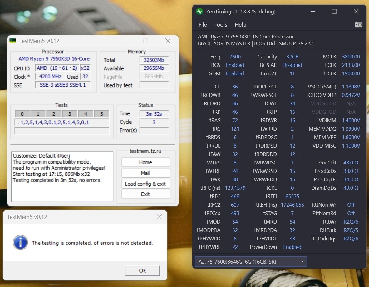

Παρέλαβα σήμερα το νέο κιτ, περιμένω τρελό σπαζοκεφάλιασμα για να ανέβω παραπάνω (7800/8000 σε 2DPC mobo), αλλά θα το παλέψω όταν βρω χρόνο, για το γαμώτο. Εδώ με χαλαρά timings κ tPHYRDL mismatch (38/40), απλά να δω πώς παίζει, να δω κι αν είναι σταθερό.

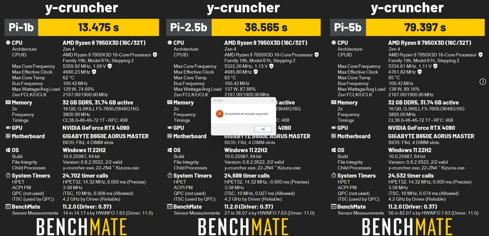

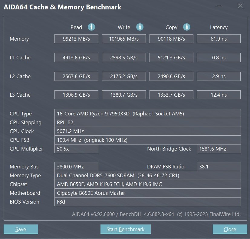

Και μια πρώτη εικόνα στα ίδια timings αλλά με 2166 FCLK:
y-cruncher 1B/2.5B/5B

Aida64

21 ώρες πριν, Zaknafein είπε

Aida64

1) για τρεχεις  σε 1:2 και οχι σε 1:1 για να δεις ποσο ανεβαινουν οι μνημες?
2) το tmp5 δεν το τρεχεις ως admin που πρεπει και επισης βρες και κατεβασε το 1usmus  profile και κανε load. Αν δεν το βρισκεις πες μου να σου ανεβασω το cfg
