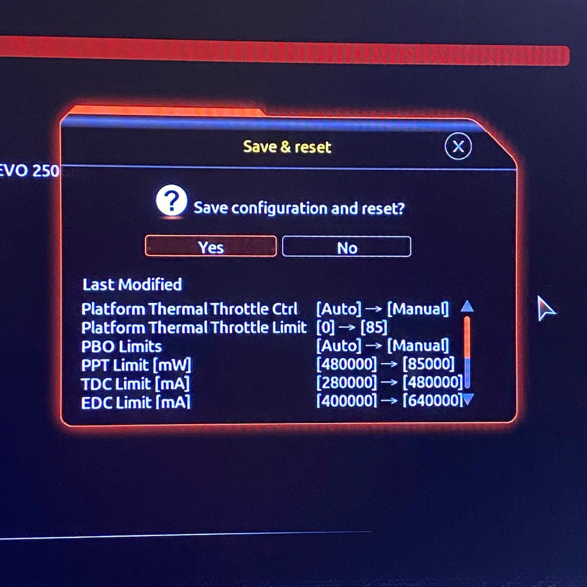

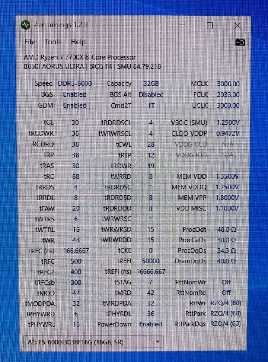

Μπορεί να βοηθήσει κάποιος να tweakάρω όσο γίνεται τις μνήμες;
Specs:
Μητρική: Gigabyte B650I Aorus Ultra, F4 bios.
CPU: 7700X με PBO -20 all cores + max 85W κατανάλωση
Μνήμες: G.Skill F5-6000J3038F16GX2-TZ5N
Χρησιμοποίησα τα προτεινόμενα timings του Buildzoid από αυτό το βίντεο. Τα volt τα οποία αναφέρει το βίντεο τα έχω αφήσει auto. SOC voltage το έχω καρφωμένο στο 1.24. Το έχω δει στο HWinfo να πηγαίνει μέχρι 1.285 μαξ.
10 ώρες πριν, PadPoet είπε
Hynix M ή Α είναι το κιτάκι;
6200 δοκίμασες;
Αν μείνεις στα 6Κ, μπορείς να δοκιμάσεις trcd και trp στα 37 ή και 36 αν κάνει.
Επίσης gd off εύκολα στα 6Κ.
Μέχρι και τον agesa 1.0.0.3 υπήρχε ένα bug βάζοντας τους παρακάτω συνδυασμούς.
6000 + FCLK 2033 = DDR5-6100
6200 + FCLK 2100 = DDR5-6300
6200 + FCLK 2133 = DDR5-6400
6400 + FCLK 2166 = DDR5-6500
Οπότε ο ΒΖ στο video τρέχει 6100 της μνήμες, γι αυτό ο συνδυασμός 6000+2033 είναι πιο γρήγορος.
Το bug δεν υπάρχει τώρα, οπότε καλύτερα να ψάξεις το δικό σου fclk.
  • Like 4
1 ώρα πριν, Strategos είπε
εδώ καμία ιδέα για 64gb hynix Mdie kit κανένα improvement για λιγότερο latency;
Αida καλύτερα όχι σε safe mode.
Aπο timings εγώ θα δοκίμαζα να χαλαρώσω κάποια μήπως βοηθήσουν το perf στα DR, και να σφίξω λίγο trcd, trp.
Stability? Το 1.35V δείχνει πολύ χαμηλό γι αυτό το κιτάκι.
μπορώ να μειώσω τα trd κτλπ που μου έστειλες παιζει μια χαρά στα 6200, αλλά μπορώ και να παίξω με αυτά με 6000 CL28. αν και με την δεύτερη επιλογή έχω μεγαλύτερο latency.
2 ώρες πριν, Xoroxronis είπε
7 ώρες πριν, Strategos είπε
Ε το 6K θα είναι πάντα πιο αργό.
Tην fclk κράτα την σταθερή κάπου μη την έχεις auto.
Δεν ξέρω για πιο λόγο ίσως επειδή έχω hypervisor ανοιχτό σε safemode μου δείχνει 9ns λιγότερα.
Δοκίμασα 6000mhz με CL28 χειρότερα νούμερα, δοκίμασα 6200mhz CL28 έτρωγα bluescreens, είτε 1.4v είτε 1.35 τα ίδια settings παίζανε.
Δοκίμασα να χαλαρώσω αυτά που είπες δεν είδα βελτίωση αλλά είδα βελτίωση που έριξα tras trp trcd.
Πολύ καλά με τα 36άρια. Έτσι άστο αν είναι σταθερό.
Το M το είδες στο sticker; A δείχνουν.
Δοκίμασε από περιέργεια 400 στο trfc αν θα bootαρει.
Το aida γενικώς είναι για τα πανηγύρια, δεν είναι χρήσιμο κάπου.
ycruncher, linpack, pyprime και οτι άλλο έχω βάλει παραπάνω (εκτός του r23) είναι χρήσιμα για να βλέπεις στα πολύ γρήγορα διαφορές.
Βάλε και το spread spectrum disabled μήπως και τα runs του aida βγαίνουν λιγότερο λάθος.
4 ώρες πριν, Xoroxronis είπε
Με 400 δεν κάνει boot. Τελικά με τα 36 έφαγα blue screen (1.35v), με 38 περναει μισή ώρα occt no problem.
