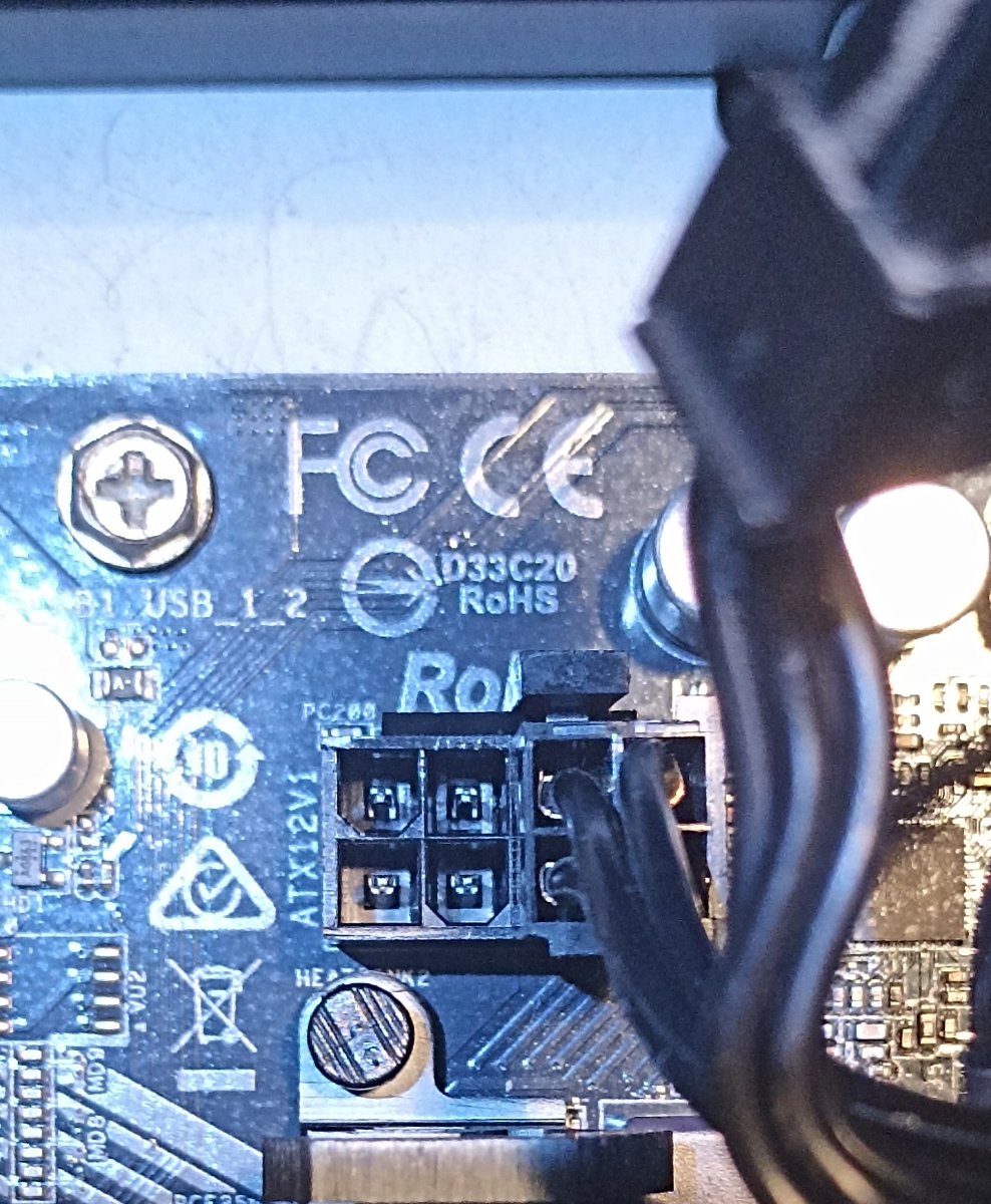

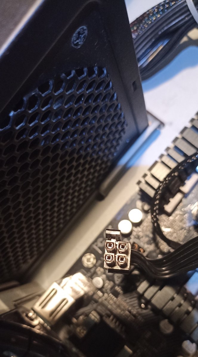

Καλησπέρα.
Έκανα μια μικρή αναβάθμιση με Ryzen 5 5600G, Gskill Ripjaws 16GB 3200, ASRock 450 Pro4. Το τροφοδοτικό μου είναι ένα XFX XT 600W.
Η μητρική έχει συνδεση 12V με 8pin. Το τροφοδοτικό μου έχει ένα splite cable 4+4 (πλην των pci-e καλωδίων). To ένα κουμπώνει κανονικά στο δεξί μέρος του 8pin. Το άλλο έχει διαφορετικά σχήματα από το αριστερό μέρος του 8pin (δείτε τις σχετικές φώτο). Αν το πιέσω μπαίνει και κουμπώνει κανονικά αλλά δεν γνωρίζω αν υπάρχει θέμα συμβατότητας γιατί τα σχήματα δεν ταιριάζουν. Η προηγούμενη μητρική είχε μόνο 4pin σύνδεση, συνεπώς δε ξέρω τι παίζει και δε ρισκάρω.
Υπάρχει θέμα συμβατότητας?
Ευχαριστώ.

Δεν μπορώ να καταλάβω γιατί έχει τέτοια σχήματα το καλώδιο του τροφοδοτικου.
Όλες οι motherboard πάντως έχουν τα σχήματα της motherboard που έχεις οπότε το τροφοδοτικο είναι το "προβλημα".
Το έχω παθει παλια σε τροφοδοτικο κινεζια να έχει να έχει ανάποδα σχήματα σε pcie καλώδιο.Το ειχα κουμπωσει στην κάρτα με δυναμη και δουλευε μια χαρά.
Δεν μπορώ παντως να στο προτείνω γιατί αν δεν κουμπωσει καλα,και τα ρευματα που δίνει το καλώδιο να είναι σωστα,μπορεί να δημιουργηθεί σπινθήρας στο connection και να κάνει ζημιά.

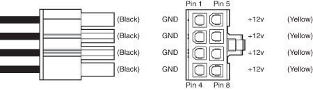

Δεν νομίζω πως θα έχεις πρόβλημα βλέποντας την παρακάτω εικόνα:
Το τετραπινο που έχεις ελεύθερο έχει "παράξενη" υποδοχή για να ταιριάξει και αυτό στην θέση που έχεις το άλλο τετράπινο κουμπωμένο. Και τα δύο μπορούν να κουμπώσουν σε τετράπινη υποδοχή σαν την προηγούμενη μητρική σου (όπως αναφέρεις). Επίσης η διάταξη που δίνει τα ρεύματα (+12V σε μια πλευρά και GND στην άλλη) δεν αφήνει περιθώρια λάθους (αν ήταν σταυρωτά τότε ίσως μπορούσε να γίνει λάθος).
