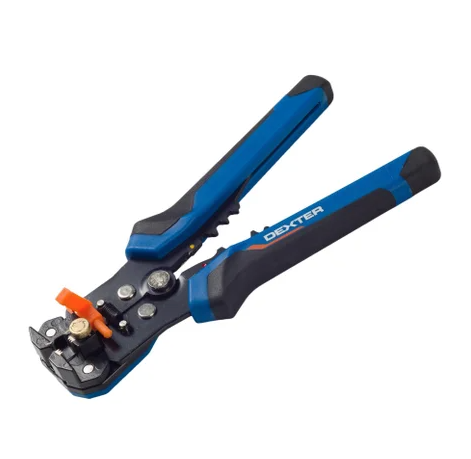

VasKag Δημοσ. 7 Δεκεμβρίου 2022 Δημοσ. 7 Δεκεμβρίου 2022 (επεξεργασμένο) εγω εχω παρει ενα απο leroy που απογυμνωνει μεχρι και καλωδιο κεραιας (σαν διατομη). Πρεπει να εκανε γυρω στα 12 ευρω. (8 εχει). Και εχει και πρεσαρισμα ακροχιτωνινων. Προς το παρον με εχει βολεψει αρκετα. Κανει και για μονοκλωνα και για πολυκλωνα. Στα καλωδια κεραιας που το εχω δοκιμασει, αφαιρει μονο την εξωτερικη μονωση και τα υπολοιπα μενουν ανεπαφα. Επισης και το 3*1.5 που χρησιμοποιω συχνα, το "καθαριζει" σωστα. Επεξ/σία 7 Δεκεμβρίου 2022 από VasKag 1

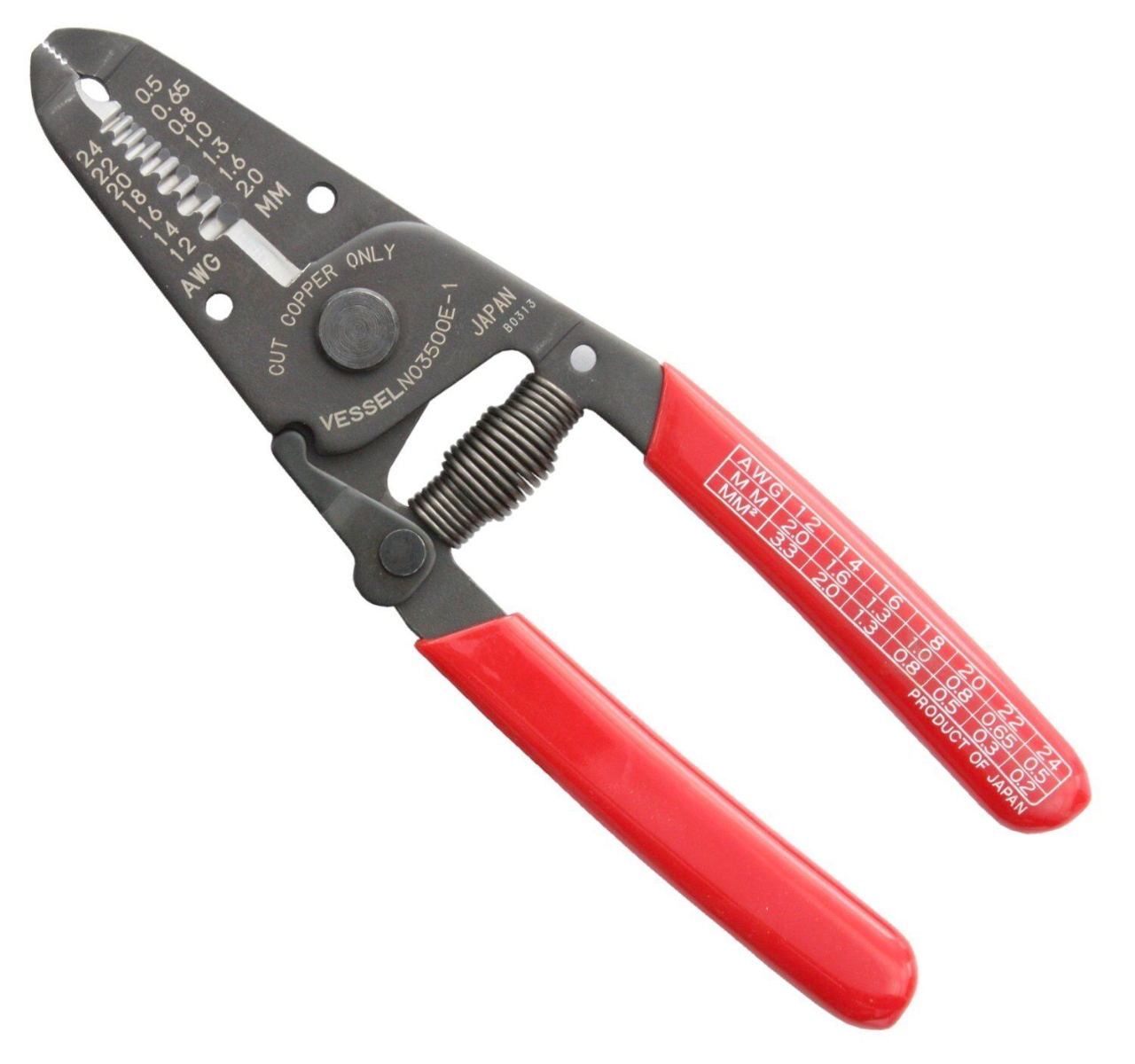

Haldol Δημοσ. 7 Δεκεμβρίου 2022 Δημοσ. 7 Δεκεμβρίου 2022 Τι διατομές; Εγώ έχω ... συλλογή από τέτοια (μιας και είναι η δουλειά μου) αλλά πιο εξυπηρετικούς απ' όλους θεωρώ αυτό το στυλ: Spoiler Προσοχή, ποτέ δε κόβουμε ατσάλι (σύρμα) με τέτοια εργαλεία! 1

dpolal Δημοσ. 7 Δεκεμβρίου 2022 Δημοσ. 7 Δεκεμβρίου 2022 12 λεπτά πριν, Haldol είπε Τι διατομές; Εγώ έχω ... συλλογή από τέτοια (μιας και είναι η δουλειά μου) αλλά πιο εξυπηρετικούς απ' όλους θεωρώ αυτό το στυλ: Απόκρυψη περιεχομένων Προσοχή, ποτέ δε κόβουμε ατσάλι (σύρμα) με τέτοια εργαλεία! Είχα δουλέψει με εργαλείο σαν αυτό που πόσταρες αλλά προσωπικά βολεύτηκα καλύτερα με αυτό:

Mpiftekis Δημοσ. 8 Δεκεμβρίου 2022 Δημοσ. 8 Δεκεμβρίου 2022 20 ώρες πριν, VasKag είπε εγω εχω παρει ενα απο leroy που απογυμνωνει μεχρι και καλωδιο κεραιας (σαν διατομη). Πρεπει να εκανε γυρω στα 12 ευρω. (8 εχει). Και εχει και πρεσαρισμα ακροχιτωνινων. Προς το παρον με εχει βολεψει αρκετα. Κανει και για μονοκλωνα και για πολυκλωνα. Στα καλωδια κεραιας που το εχω δοκιμασει, αφαιρει μονο την εξωτερικη μονωση και τα υπολοιπα μενουν ανεπαφα. Επισης και το 3*1.5 που χρησιμοποιω συχνα, το "καθαριζει" σωστα. Για ερασιτεχνική χρήση προτείνω κι εγώ κάτι τέτοιο. Είναι πολύ εύκολο στη χρήση. Το της Knipex είναι δύσκολο στη χρήση γιατί πρέπει να τραβήξεις το καλώδιο παράλληλα με τον άξονα του που δεν είναι πάντα εύκολο.
