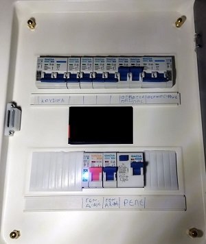

Konstantios Handmade Lamps Δημοσ. 7 Δεκεμβρίου 2022 Δημοσ. 7 Δεκεμβρίου 2022 Χαίρετε κύριοι. Ίσως είναι το πιο περίεργο περιστατικό που θα διαβάσετε. Μέχρι χθες βράδυ είχα ρεύμα σε όλο το σπίτι κανονικά και ξαφνικά τα φώτα έσβησαν και καμία πρίζα δεν έχει ρεύμα. Στον ηλεκτρονικό πίνακα η ασφάλεια του γενικού είναι ανεβασμένη και το λαμπάκι παίρνει ρεύμα (βλ. εικόνα) αλλά μέσα στο σπίτι δεν δουλεύει καμία λάμπα και ηλεκτρική συσκευή. Κάποια βοήθεια/γνώμη; Ευχαριστώ.
Haldol Δημοσ. 7 Δεκεμβρίου 2022 Δημοσ. 7 Δεκεμβρίου 2022 Θα φανεί χαζό, αλλά ποτέ δε ξέρεις... οι ασφάλειες (πάνω σειρά) κατέβηκαν μετά το περιστατικό, με πρόθεση, ή γι' αυτό δεν έχεις ρεύμα; 2
Konstantios Handmade Lamps Δημοσ. 7 Δεκεμβρίου 2022 Μέλος Δημοσ. 7 Δεκεμβρίου 2022 9 λεπτά πριν, Haldol είπε Θα φανεί χαζό, αλλά ποτέ δε ξέρεις... οι ασφάλειες (πάνω σειρά) κατέβηκαν μετά το περιστατικό, με πρόθεση, ή γι' αυτό δεν έχεις ρεύμα; Τίποτα δεν είναι χαζό και ευχαριστώ για την ερώτηση. Δεν χρησιμοποιώ κουζίνα στο σπίτι και το ηλ. θερμοσίφωνο το είχα ανάψει πριν και ζέστανε κανονικά, μετά κατέβασα τον διακόπτη εγώ.
Moderators Inuyasha Δημοσ. 7 Δεκεμβρίου 2022 Moderators Δημοσ. 7 Δεκεμβρίου 2022 15 λεπτά πριν, Konstantios Handmade Lamps είπε Χαίρετε κύριοι. Ίσως είναι το πιο περίεργο περιστατικό που θα διαβάσετε. Μέχρι χθες βράδυ είχα ρεύμα σε όλο το σπίτι κανονικά και ξαφνικά τα φώτα έσβησαν και καμία πρίζα δεν έχει ρεύμα. Στον ηλεκτρονικό πίνακα η ασφάλεια του γενικού είναι ανεβασμένη και το λαμπάκι παίρνει ρεύμα (βλ. εικόνα) αλλά μέσα στο σπίτι δεν δουλεύει καμία λάμπα και ηλεκτρική συσκευή. Κάποια βοήθεια/γνώμη; Ευχαριστώ. Ξεκινά σηκώνοντας και όλες της επάνω ασφάλειες 1
Konstantios Handmade Lamps Δημοσ. 7 Δεκεμβρίου 2022 Μέλος Δημοσ. 7 Δεκεμβρίου 2022 Μόλις τώρα, Inuyasha είπε Ξεκινά σηκώνοντας και όλες της επάνω ασφάλειες Καλημέρα. Δεν ηλεκτροδοτούνται οι υπόλοιπες. Μόνο όσες έχουν περιγραφή.
Weiss Δημοσ. 7 Δεκεμβρίου 2022 Δημοσ. 7 Δεκεμβρίου 2022 Τσέκαρε την ασφάλεια του μετρητή ότι δεν έχει πέσει (ρολόι ΔΕΔΔΗΕ) 1
Moderators Inuyasha Δημοσ. 7 Δεκεμβρίου 2022 Moderators Δημοσ. 7 Δεκεμβρίου 2022 1 ώρα πριν, Konstantios Handmade Lamps είπε Καλημέρα. Δεν ηλεκτροδοτούνται οι υπόλοιπες. Μόνο όσες έχουν περιγραφή. Πως το ξερεις αυτο ? αν θες βγαλε το καπακι του πινακα , να κοτσαρε ενας ηλεκτρολογος 4 ασφαλειες χωρις λογο δεν παιζει κανε μια δοκιμη με το τεστ στο ρελε μηπως ειναι κολλημενο τιποτα η εχει γινει καπου λαθος συνδεση 1
hp8 Δημοσ. 7 Δεκεμβρίου 2022 Δημοσ. 7 Δεκεμβρίου 2022 1 ώρα πριν, Konstantios Handmade Lamps είπε και το ηλ. θερμοσίφωνο το είχα ανάψει πριν και ζέστανε κανονικά, μετά κατέβασα τον διακόπτη εγώ. 25 λεπτά πριν, Weiss είπε Τσέκαρε την ασφάλεια του μετρητή ότι δεν έχει πέσει (ρολόι ΔΕΔΔΗΕ) 1 ώρα πριν, Konstantios Handmade Lamps είπε Κάποια βοήθεια/γνώμη; Ευχαριστώ. Μιλαμε για μονοφασικο κάλεσε ηλεκτρολόγο να μετρήσει αν πάει ρεύμα στις ασφάλειες και αν φεύγει από αυτές προς τις καταναλωσεις 1
NikosKallithea Δημοσ. 7 Δεκεμβρίου 2022 Δημοσ. 7 Δεκεμβρίου 2022 Ουδετερο εχεις, ξερεις να μετρησεις τις τασεις στον πίνακα; Κάλεσε ηλεκτρολόγο 1
Ukforthemoment Δημοσ. 7 Δεκεμβρίου 2022 Δημοσ. 7 Δεκεμβρίου 2022 Για κοίτα οι γείτονες αν έχουν ρευμα ,μπορεί να έχει πέσει η τάση τόσο που να ανάβει το λαμπάκι αλλά όχι και οι συσκευές.Εχει καμια λάμπα πυράκτωσης να δεις αν ανάβει; 1
Joshua21 Δημοσ. 7 Δεκεμβρίου 2022 Δημοσ. 7 Δεκεμβρίου 2022 5 ώρες πριν, Konstantios Handmade Lamps είπε Χαίρετε κύριοι. Ίσως είναι το πιο περίεργο περιστατικό που θα διαβάσετε. Μέχρι χθες βράδυ είχα ρεύμα σε όλο το σπίτι κανονικά και ξαφνικά τα φώτα έσβησαν και καμία πρίζα δεν έχει ρεύμα. Στον ηλεκτρονικό πίνακα η ασφάλεια του γενικού είναι ανεβασμένη και το λαμπάκι παίρνει ρεύμα (βλ. εικόνα) αλλά μέσα στο σπίτι δεν δουλεύει καμία λάμπα και ηλεκτρική συσκευή. Κάποια βοήθεια/γνώμη; Ευχαριστώ. Μου έχει τύχει κάτι παρόμοιο, σε μια τριφασική παροχή που το ρεύμα ήταν κομμένο μετά από βροχή άναψε στον πίνακα το λαμπάκι της μίας από τις τρεις φάσεις, ρεύμα όμως δεν είχα πουθενά. Τελικά υπήρχε βραχυκύκλωμα/διαρροή κάπου στον μετρητή ΔΕΔΔΗΕ, και περνούσε ελάχιστο ρεύμα το οποίο ίσα που έκανε το λαμπάκι να ανάβει. 1
NikosKallithea Δημοσ. 7 Δεκεμβρίου 2022 Δημοσ. 7 Δεκεμβρίου 2022 2 λεπτά πριν, Joshua21 είπε Μου έχει τύχει κάτι παρόμοιο, σε μια τριφασική παροχή που το ρεύμα ήταν κομμένο μετά από βροχή άναψε στον πίνακα το λαμπάκι της μίας από τις τρεις φάσεις, ρεύμα όμως δεν είχα πουθενά. Τελικά υπήρχε βραχυκύκλωμα/διαρροή κάπου στον μετρητή ΔΕΔΔΗΕ, και περνούσε ελάχιστο ρεύμα το οποίο ίσα που έκανε το λαμπάκι να ανάβει. Τα λαμπάκια αυτα εχουν πολυ χαμηλή κατανάλωση μπορεί να ανάψουν για πολλούς λόγους, για αυτό που είπες, απο επιστροφές κλπ 1
Joshua21 Δημοσ. 7 Δεκεμβρίου 2022 Δημοσ. 7 Δεκεμβρίου 2022 1 λεπτό πριν, NikosKallithea είπε Τα λαμπάκια αυτα εχουν πολυ χαμηλή κατανάλωση μπορεί να ανάψουν για πολλούς λόγους, για αυτό που είπες, απο επιστροφές κλπ Ε ναι, αυτό ήταν το point μου και μένα, να κάνω σαφές πως το αναμμένο λαμπάκι δεν σημαίνει απαραίτητα ότι έρχεται ρεύμα κανονικά στον πίνακα. 1 1
Konstantios Handmade Lamps Δημοσ. 7 Δεκεμβρίου 2022 Μέλος Δημοσ. 7 Δεκεμβρίου 2022 Κύριοι ευχαριστώ όλους για την κατάθεση ιδεών, τελικά φώναξα τον ηλεκτρολόγο που μου έβαλε τον πίνακα και τακτοποιήθηκε το θέμα. Η υπόθεση βρωμουσε από την αρχή. Και για να γελάσουμε λίγο θα χρησιμοποιήσω μια ατάκα του Μουστάκα από την ταινία Ροζ Γάτος στη σκηνή με τον Πιλουρη στο γραφείο του διευθυντή... "Δηλητηρίαση θα ήταν"... Τι έγινε λοιπόν...Το καλώδιο που φεύγει από το ρελέ προς τους διακόπτες δεν είχε βιδωθει καλά με αποτέλεσμα να είναι στο κενό και με σπινθήρες να ηλεκτροδοτεί το σπίτι. Οι σπινθήρες έλιωσαν το πλαστικό σημείο της σύνδεσής στο ρελέ και κάποια στιγμή έπαψε να κάνει επαφή. Αλλάχτηκε το ρελέ και όλα καλά. Καλή συνέχεια σε όλους και πάλι ευχαριστώ. 3 1
