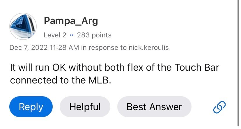

redmedusa Δημοσ. 7 Δεκεμβρίου 2022 Μέλος Δημοσ. 7 Δεκεμβρίου 2022 6 ώρες πριν, Tasos19s είπε Νομίζω δεν είναι δύσκολο να το αποσυνδέσεις Μολις ανοίξεις το κάλυμμα του MacBook αν το έχεις τοποθετημένο όπως το βίντεο, επάνω δεξιά είναι η καλώδιο ταινία από το Touch Bar Μπορεις να το δεις όταν βγάζει την μητρική, ποιο είναι ακριβώς το εξάρτημα που πρέπει να αποσυνδέσεις Στην περίπτωση σου όμως δεν χρειάζεται να βγάλεις όλα αυτά αφού δεν υπάρχει λόγος να βγει η μητρική Πρωτα από όλα αποσυνδέεις την μπαταρία Μετά βγάζεις εκείνο το καλώδιο Ξανα βάζεις την μπαταρία και δεν χρειάζεται να κλείσεις το καπάκι Απλα γύρισε το μηχάνημα στην θέση του και δοκίμασε εάν δουλεύει για να δούμε εάν είναι εκεί το πρόβλημα Έκανα την ερώτηση «τι θα γίνει αν αποσυνδέσω το Touch Bar» και μου απάντησαν αυτό: Ποια είναι τα «flex» του «Touch Bar» που συνδέονται στο «MLB»??? Τι είναι τα “flex”, “MLB”?
Super Moderators billdanos Δημοσ. 8 Δεκεμβρίου 2022 Super Moderators Δημοσ. 8 Δεκεμβρίου 2022 1 ώρα πριν, redmedusa είπε Έκανα την ερώτηση «τι θα γίνει αν αποσυνδέσω το Touch Bar» και μου απάντησαν αυτό: Ποια είναι τα «flex» του «Touch Bar» που συνδέονται στο «MLB»??? Τι είναι τα “flex”, “MLB”? Φαντάζομαι εννοεί τα 2 flex καλώδια/ταινίες που συνδέουν την Touch Bar με τη motherboard. 1
Tasos19s Δημοσ. 8 Δεκεμβρίου 2022 Δημοσ. 8 Δεκεμβρίου 2022 8 ώρες πριν, redmedusa είπε Έκανα την ερώτηση «τι θα γίνει αν αποσυνδέσω το Touch Bar» και μου απάντησαν αυτό: Ποια είναι τα «flex» του «Touch Bar» που συνδέονται στο «MLB»??? Τι είναι τα “flex”, “MLB”? Σου είπα πιο επάνω Ειναι αυτά τα καλώδια που συνδέονται επάνω στην μητρική Εοανω δεξιά όπως έχει ο τύπος το μηχάνημα ανοιχτό στο βίντεο Τα εξηγεί κιόλας όταν τα βγάζει 1

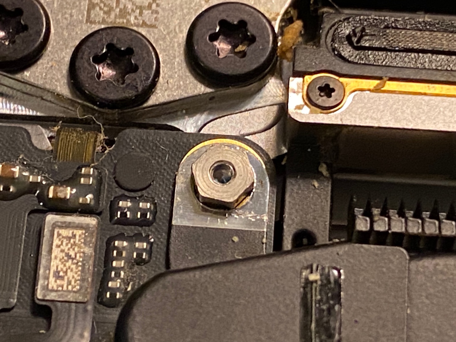

redmedusa Δημοσ. 12 Δεκεμβρίου 2022 Μέλος Δημοσ. 12 Δεκεμβρίου 2022 (επεξεργασμένο) 8 ώρες πριν, Tasos19s είπε Έχουν διαφορες Λόγο διαφορετικης βίδας δεν μπορώ να βγαλω τη μητρική. Έβγαλα ήδη όμως αρκετά connectors. Ξέρει κάποιος αν κάποιο από αυτά που έβγαλα έχει να κάνει με το Touch Bar? Επεξ/σία 12 Δεκεμβρίου 2022 από redmedusa
Tasos19s Δημοσ. 12 Δεκεμβρίου 2022 Δημοσ. 12 Δεκεμβρίου 2022 Δεν χρειάζεται να βγάλεις την μητρική Αυτα τα δυο που έβγαλες επάνω δεξιά αυτά φαίνεται να είναι από την Touch Bar Βάλε την μπαταρία και άνοιξε το μηχάνημα 1
redmedusa Δημοσ. 12 Δεκεμβρίου 2022 Μέλος Δημοσ. 12 Δεκεμβρίου 2022 30 λεπτά πριν, Tasos19s είπε Δεν χρειάζεται να βγάλεις την μητρική Αυτα τα δυο που έβγαλες επάνω δεξιά αυτά φαίνεται να είναι από την Touch Bar Βάλε την μπαταρία και άνοιξε το μηχάνημα Μήπως δεν μπορεί να ανοίξει επειδή ένα από αυτά τα δυο είναι για το power button?
Λύση Tasos19s Δημοσ. 12 Δεκεμβρίου 2022 Λύση Δημοσ. 12 Δεκεμβρίου 2022 (επεξεργασμένο) 16 λεπτά πριν, redmedusa είπε Μήπως δεν μπορεί να ανοίξει επειδή ένα από αυτά τα δυο είναι για το power button? Επάνω στην Touch Bar είναι το power? Κουμπωσε τα όλα Πάτησε το power και μετά με πλαστικό εργαλείο πάντα βγάλε ξανά εκείνες τις 2 ταινίες Από ότι βλέπω το power button είναι το ίδιο με τον αισθητήρα δακτυλικού αποτυπώματος; Αν ναι, τότε από άλλου συνδέεται δεν έχει σχέση με την Touch Bar Επεξ/σία 12 Δεκεμβρίου 2022 από Tasos19s 1
