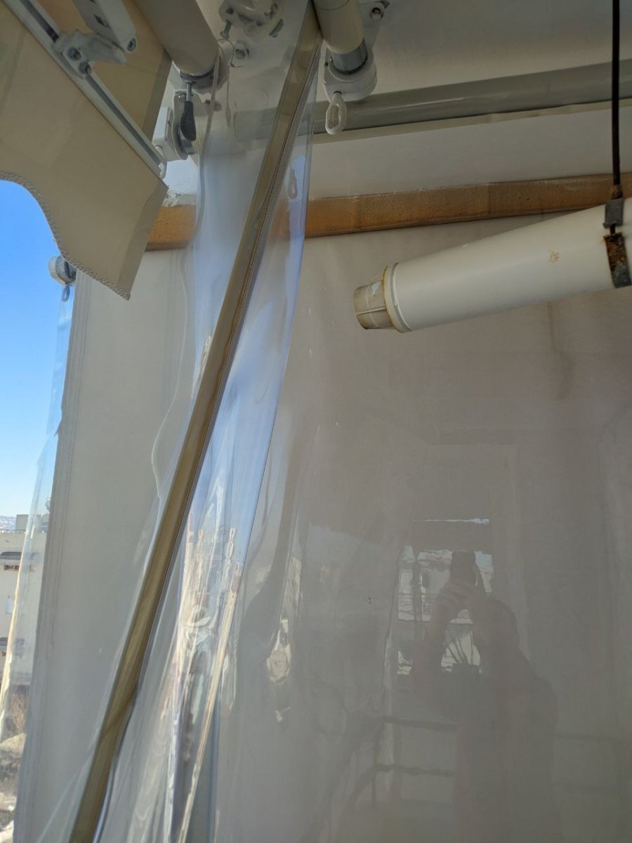

thermaikos4 Δημοσ. 12 Ιανουαρίου Share Δημοσ. 12 Ιανουαρίου στο σπιτι που νοικιαζω μπηκαν ζελατινες και τεντες για τα μπαλκονια. Στο μπαλκονι που ειναι ο λεβητας η ζελατινα απο την καμιναδα ειναι κοντα στα δεκα εκατοστα. Λετε να εχω προβλημα με τον θερμο αερα που βγαζει; Spoiler Συνδέστε για να σχολιάσετε Κοινοποίηση σε άλλες σελίδες άλλες επιλογές
alejsalonica Δημοσ. 12 Ιανουαρίου Share Δημοσ. 12 Ιανουαρίου 6 λεπτά πριν, thermaikos4 είπε στο σπιτι που νοικιαζω μπηκαν ζελατινες και τεντες για τα μπαλκονια. Στο μπαλκονι που ειναι ο λεβητας η ζελατινα απο την καμιναδα ειναι κοντα στα δεκα εκατοστα. Λετε να εχω προβλημα με τον θερμο αερα που βγαζει; Απόκρυψη περιεχομένων Επικίνδυνη εγκατάσταση. Συνδέστε για να σχολιάσετε Κοινοποίηση σε άλλες σελίδες άλλες επιλογές

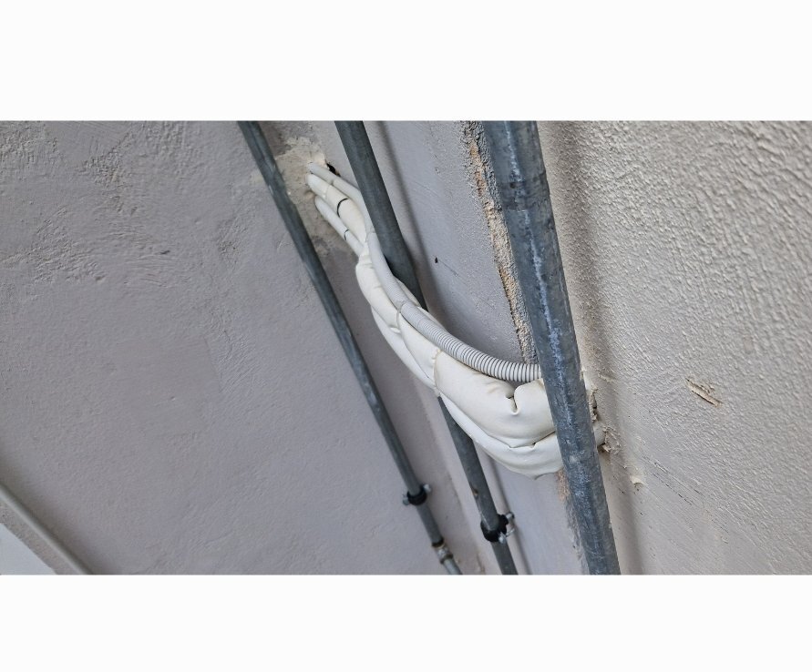

mataragas24 Δημοσ. 12 Ιανουαρίου Share Δημοσ. 12 Ιανουαρίου (επεξεργασμένο) Καλησπέρα !! Έχω λεβητα cosmogas Mydens 24 σε εξωτερικό μπαλκόνι (για 100τμ σπιτι, Αττική δυτικά προάστεια) και ειναι περιπου 2 μετρα οι σωλήνες μεχρι να μπουν στην πολυκατοικια. Κατά την εγκατάσταση εβαλαν μονωση στους σωλήνες αυτήν που βαζουν σε ολουσ! Δεν είμαι τοσο ευχαριστημένο γενικά, να κάνω κατι καλύτερο στους σωλήνες που ερχονται μεσα? Επεξ/σία 12 Ιανουαρίου από mataragas24 Συνδέστε για να σχολιάσετε Κοινοποίηση σε άλλες σελίδες άλλες επιλογές
tollisth Δημοσ. 12 Ιανουαρίου Μέλος Share Δημοσ. 12 Ιανουαρίου 4 ώρες πριν, mataragas24 είπε Καλησπέρα !! Έχω λεβητα cosmogas Mydens 24 σε εξωτερικό μπαλκόνι (για 100τμ σπιτι, Αττική δυτικά προάστεια) και ειναι περιπου 2 μετρα οι σωλήνες μεχρι να μπουν στην πολυκατοικια. Κατά την εγκατάσταση εβαλαν μονωση στους σωλήνες αυτήν που βαζουν σε ολουσ! Δεν είμαι τοσο ευχαριστημένο γενικά, να κάνω κατι καλύτερο στους σωλήνες που ερχονται μεσα? Δεν νομίζω να χρειάζεται να κανείς κατι,η μόνωση είναι οκ,δεν είναι η απλη η ψεύτικη 1 Συνδέστε για να σχολιάσετε Κοινοποίηση σε άλλες σελίδες άλλες επιλογές
giannnis122 Δημοσ. 12 Ιανουαρίου Share Δημοσ. 12 Ιανουαρίου 5 ώρες πριν, thermaikos4 είπε Λετε να εχω προβλημα με τον θερμο αερα που βγαζει Δες αν υπάρχει προέκταση στην καμινάδα να βγει έξω από τις τέντες - νάυλον Συνδέστε για να σχολιάσετε Κοινοποίηση σε άλλες σελίδες άλλες επιλογές
