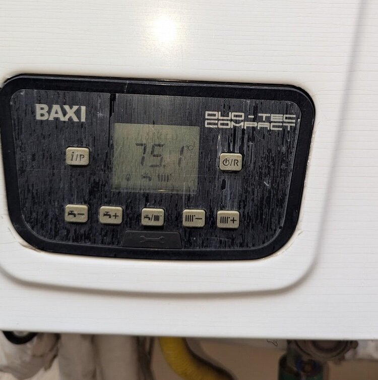

bomberogr Δημοσ. 13 Νοεμβρίου 2024 Δημοσ. 13 Νοεμβρίου 2024 22 ώρες πριν, tollisth είπε Για αλλού ήταν η απάντηση αυτή Εσύ σε τι θερμοκρασία είναι το νερό για τον λέβητα έχεις καθόλου ιδέα? Μπορεί να είναι απλά κάποια ρύθμιση Από απώλειες πως είναι ο χώρος ρός που αναφέρεις? Ο λέβητας ποιο μοντέλο είναι? εγώ γενικά το σαλόνι προσπαθώ να ζέστανε το υπόλοιπο σπίτι δεν με νοιάζει. σήμερα είναι λίγο καλύτερα τα πράγματα μάλλον ζεστάθηκε από χθες (πρώτη φορά ανία) και είχε εσωτερική 18 χωρίς να ανάψω. ποια είναι μια λετζιτ θερμοκρασία να έχω τον θερμοστάτη; το νερό είναι καλά σε αυτή τη θερμοκρασία που δείχνει; ευχαριστώ πολύ
tollisth Δημοσ. 13 Νοεμβρίου 2024 Μέλος Δημοσ. 13 Νοεμβρίου 2024 3 λεπτά πριν, bomberogr είπε εγώ γενικά το σαλόνι προσπαθώ να ζέστανε το υπόλοιπο σπίτι δεν με νοιάζει. σήμερα είναι λίγο καλύτερα τα πράγματα μάλλον ζεστάθηκε από χθες (πρώτη φορά ανία) και είχε εσωτερική 18 χωρίς να ανάψω. ποια είναι μια λετζιτ θερμοκρασία να έχω τον θερμοστάτη; το νερό είναι καλά σε αυτή τη θερμοκρασία που δείχνει; ευχαριστώ πολύ Οπου αισθάνεσαι ανετά να τον έχεις Για την θερμοκρασία του νερού οσο ποιο κάτω τόσο καλυτέρα από άποψη οικονομίας,αυτη η θερμοκρασία τώρα είναι για θερμοκρασίες κοντά στο μηδέν Προσπάθησε να το να χαμηλώσεις αλλά να αποδίδει παράλληλα την θερμοκρασία που θέλεις Υπάρχει εξωτερικο αισθητήριο κοντά στον λέβητα?
bomberogr Δημοσ. 13 Νοεμβρίου 2024 Δημοσ. 13 Νοεμβρίου 2024 7 λεπτά πριν, tollisth είπε Οπου αισθάνεσαι ανετά να τον έχεις Για την θερμοκρασία του νερού οσο ποιο κάτω τόσο καλυτέρα από άποψη οικονομίας,αυτη η θερμοκρασία τώρα είναι για θερμοκρασίες κοντά στο μηδέν Προσπάθησε να το να χαμηλώσεις αλλά να αποδίδει παράλληλα την θερμοκρασία που θέλεις Υπάρχει εξωτερικο αισθητήριο κοντά στον λέβητα? να την ρίξω στο 65? (πως το κάνω πατάω το κουμπί με το (-) δεν ξέρω ακριβώς θες να βγάλω μια ποιο καλή φωτογραφία να δεις;
tollisth Δημοσ. 13 Νοεμβρίου 2024 Μέλος Δημοσ. 13 Νοεμβρίου 2024 7 λεπτά πριν, bomberogr είπε να την ρίξω στο 65? (πως το κάνω πατάω το κουμπί με το (-) δεν ξέρω ακριβώς θες να βγάλω μια ποιο καλή φωτογραφία να δεις; Δοκίμασε να δεις που σε καλύπτει Δες το manual https://www.baxiservice.gr/misc/DUO-TEC COMPACT+.pdf Κατι τέτοιο π.χ. https://www.hydromarin.gr/p,22557,bax-aisthitiras-thermokrasias-exoterikos,baxi-parelkomena.html
bomberogr Δημοσ. 13 Νοεμβρίου 2024 Δημοσ. 13 Νοεμβρίου 2024 6 λεπτά πριν, tollisth είπε Δοκίμασε να δεις που σε καλύπτει Δες το manual https://www.baxiservice.gr/misc/DUO-TEC COMPACT+.pdf Κατι τέτοιο π.χ. https://www.hydromarin.gr/p,22557,bax-aisthitiras-thermokrasias-exoterikos,baxi-parelkomena.html μπα δεν νομίζω ότι έχει κάτι τέτοιο αλλά αν μου λες τα 75 είναι για 0 εξωτερικές θερμοκρασίες που λες να το ρίξω για αρχή; επίσης με ποιο κουμπί ρυθμίζω τα καλοριφέρ; τα πρώτα με τη κάνουλα;
kxtsao Δημοσ. 13 Νοεμβρίου 2024 Δημοσ. 13 Νοεμβρίου 2024 8 λεπτά πριν, bomberogr είπε μπα δεν νομίζω ότι έχει κάτι τέτοιο αλλά αν μου λες τα 75 είναι για 0 εξωτερικές θερμοκρασίες που λες να το ρίξω για αρχή; επίσης με ποιο κουμπί ρυθμίζω τα καλοριφέρ; τα πρώτα με τη κάνουλα; τα πρώτα πλήκτρα με την βρύση είναι για το ζεστό νερό χρήσης και το ιδανικό μέχρι 45 βαθμούς τα επόμενα με τα καλοριφέρ είναι για τα νερά στα σώματα και το ιδανικό είναι από 50 έως 65 βαθμούς
bomberogr Δημοσ. 13 Νοεμβρίου 2024 Δημοσ. 13 Νοεμβρίου 2024 3 λεπτά πριν, kxtsao είπε τα πρώτα πλήκτρα με την βρύση είναι για το ζεστό νερό χρήσης και το ιδανικό μέχρι 45 βαθμούς τα επόμενα με τα καλοριφέρ είναι για τα νερά στα σώματα και το ιδανικό είναι από 50 έως 65 βαθμούς να σε καλά καρντάση μου
tollisth Δημοσ. 13 Νοεμβρίου 2024 Μέλος Δημοσ. 13 Νοεμβρίου 2024 Το ιδανικο είναι ακόμη ποιο κάτω και η θερμοκρασία επιστροφής να μην εχει μεγάλη διαφορά με την θερμοκρασία προσαγωγής μια διαφορά 10 βαθών είναι οκ π.χ προσαγωγή 45 επιστροφή 35 εκεί παίρνεις τα μέγιστα της συμπύκνωσης 1
bomberogr Δημοσ. 13 Νοεμβρίου 2024 Δημοσ. 13 Νοεμβρίου 2024 13 λεπτά πριν, tollisth είπε Το ιδανικο είναι ακόμη ποιο κάτω και η θερμοκρασία επιστροφής να μην εχει μεγάλη διαφορά με την θερμοκρασία προσαγωγής μια διαφορά 10 βαθών είναι οκ π.χ προσαγωγή 45 επιστροφή 35 εκεί παίρνεις τα μέγιστα της συμπύκνωσης τέλη μου πες τα απλά ρε αφού βλέπεις δεν σκαμπάζω.
tollisth Δημοσ. 13 Νοεμβρίου 2024 Μέλος Δημοσ. 13 Νοεμβρίου 2024 19 λεπτά πριν, bomberogr είπε τέλη μου πες τα απλά ρε αφού βλέπεις δεν σκαμπάζω. Εσύ φίλε μου δοκίμασε αυτό που είπαμε να κατεβάσεις λίγο λίγο για να δεις που θα έχεις αποτελέσματα και το αφήνεις εκεί,αν ζορίσει στο πολύ κρύο ανεβάζεις 1
kxtsao Δημοσ. 13 Νοεμβρίου 2024 Δημοσ. 13 Νοεμβρίου 2024 σου λέει ότι τα καλοριφέρ τώρα που δεν κάνει πολύ κρύο, μπορείς να τα ρυθμίσεις και πιο κάτω από τους 50 βαθμούς και αργότερα, όσο περισσότερο κρύο έχει έξω ανεβάζεις παραπάνω και δοκιμάζεις την ζέστη που θα σου αρκεί στο σπίτι 1
