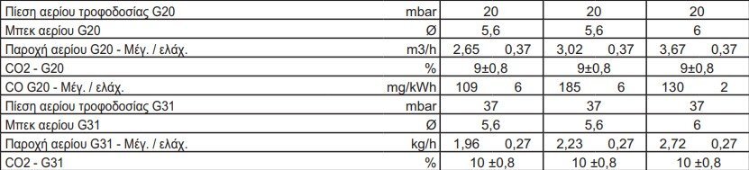

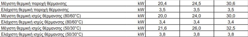

sergeantd Δημοσ. 27 Ιουνίου 2024 Δημοσ. 27 Ιουνίου 2024 (επεξεργασμένο) Περί υπερδιαστασιολόγησης... Η υπερδιαστασιολόγηση ήταν ένα πρόβλημα που απασχολούσε τους λέβητες πετρελαίου, όπου δεν μπορούσαν να διαμορφώσουν την ισχύ τους και δούλευαν συνεχώς στο 100%. Στους σύγχρονους λέβητες αερίου, ειδικά στα μοντέλα από το 2023 και μετά, αυτό το πρόβλημα έχει εξαλειφθεί πλήρως. Ο τρόπος που βρέθηκε από τους κατασκευαστές είναι να έχουν το ίδιο minimum boiler capacity σε όλα τα μοντέλα της ίδιας σειράς. Δηλαδή έστω ότι στην ίδια σειρά υπάρχουν 3 μοντέλα 20kW, 24kW και 30kW. Και τα 3 μοντέλα έχουν το ίδιο minimum boiler capacity, περίπου στα 3,5kW. Από τη στιγμή που και τα 3 μοντέλα μπορούν να διαμορφώσουν την ισχύ τους ανάλογα με τη ζήτηση, αντιστοίχως και την κατανάλωση του αερίου, τότε μπορούμε με ασφάλεια να υποθέσουμε ότι η υπερδιαστασιολόγηση δεν υφίσταται. Αυτό που πρέπει κάποιος να προσέξει, είναι διαλέξει το μοντέλο που πραγματικά χρειάζεται για το σπίτι του. Έτσι ώστε να αποφευχθεί ένα μεγαλύτερο αρχικό κόστος αγοράς από αυτό που πραγματικά χρειάζεται. Ουσιαστικά μιλάμε για ένα μικρό όμως κόστος της τάξης των 100 - 200 €. Εν κατακλείδι η υπερδιαστασιολόγηση είναι ένα πρόβλημα που αφορούσε παλαιότερης τεχνολογίας λέβητες πετρελαίου και είναι κάτι που δεν πρέπει να απασχολεί τους υποψήφιους αγοραστές λεβήτων αερίου. Το μοναδικό που θα μπορούσε να χαρακτηριστεί ως συμβουλή ως προς την αγορά ενός καινούργιου λέβητα, θα ήταν το minimum boiler capacity του. Όσο χαμηλότερο τόσο καλύτερα. Γιατί ένα χαμηλό minimum boiler capacity μπορεί να ελαχιστοποιήσει το short cycling, ειδικά σε εγκαταστάσεις με θερμοστατικές βαλβίδες ή σε εγκαταστάσεις που έχουν συνδεμένο τον αισθητήρα εξωτερικής θερμοκρασίας και το weather compensation του λέβητα είναι ενεργοποιημένο. Αυτό είναι ένα παράδειγμα από τα 3 μοντέλα της ίδια σειράς: Επεξ/σία 28 Ιουνίου 2024 από sergeantd 3 1
tollisth Δημοσ. 9 Οκτωβρίου 2024 Μέλος Δημοσ. 9 Οκτωβρίου 2024 Σήμερα έγινε η ετήσια συντήρηση Βαθμος αποδοσης του λεβητα 99,6 2
alejsalonica Δημοσ. 9 Οκτωβρίου 2024 Δημοσ. 9 Οκτωβρίου 2024 Στις 27/6/2024 στις 11:49 ΜΜ, sergeantd είπε Περί υπερδιαστασιολόγησης... Η υπερδιαστασιολόγηση ήταν ένα πρόβλημα που απασχολούσε τους λέβητες πετρελαίου, όπου δεν μπορούσαν να διαμορφώσουν την ισχύ τους και δούλευαν συνεχώς στο 100%. Στους σύγχρονους λέβητες αερίου, ειδικά στα μοντέλα από το 2023 και μετά, αυτό το πρόβλημα έχει εξαλειφθεί πλήρως. Ο τρόπος που βρέθηκε από τους κατασκευαστές είναι να έχουν το ίδιο minimum boiler capacity σε όλα τα μοντέλα της ίδιας σειράς. Δηλαδή έστω ότι στην ίδια σειρά υπάρχουν 3 μοντέλα 20kW, 24kW και 30kW. Και τα 3 μοντέλα έχουν το ίδιο minimum boiler capacity, περίπου στα 3,5kW. Από τη στιγμή που και τα 3 μοντέλα μπορούν να διαμορφώσουν την ισχύ τους ανάλογα με τη ζήτηση, αντιστοίχως και την κατανάλωση του αερίου, τότε μπορούμε με ασφάλεια να υποθέσουμε ότι η υπερδιαστασιολόγηση δεν υφίσταται. Αυτό που πρέπει κάποιος να προσέξει, είναι διαλέξει το μοντέλο που πραγματικά χρειάζεται για το σπίτι του. Έτσι ώστε να αποφευχθεί ένα μεγαλύτερο αρχικό κόστος αγοράς από αυτό που πραγματικά χρειάζεται. Ουσιαστικά μιλάμε για ένα μικρό όμως κόστος της τάξης των 100 - 200 €. Εν κατακλείδι η υπερδιαστασιολόγηση είναι ένα πρόβλημα που αφορούσε παλαιότερης τεχνολογίας λέβητες πετρελαίου και είναι κάτι που δεν πρέπει να απασχολεί τους υποψήφιους αγοραστές λεβήτων αερίου. Το μοναδικό που θα μπορούσε να χαρακτηριστεί ως συμβουλή ως προς την αγορά ενός καινούργιου λέβητα, θα ήταν το minimum boiler capacity του. Όσο χαμηλότερο τόσο καλύτερα. Γιατί ένα χαμηλό minimum boiler capacity μπορεί να ελαχιστοποιήσει το short cycling, ειδικά σε εγκαταστάσεις με θερμοστατικές βαλβίδες ή σε εγκαταστάσεις που έχουν συνδεμένο τον αισθητήρα εξωτερικής θερμοκρασίας και το weather compensation του λέβητα είναι ενεργοποιημένο. Αυτό είναι ένα παράδειγμα από τα 3 μοντέλα της ίδια σειράς: Τα λέμε καιρό τώρα αυτά συνάδελφε (υποθέτω ότι είσαι συνάδελφος μηχανικός). Το εφαρμόζουμε ακόμα στις μελέτες ενεργειακής απόδοσης.
