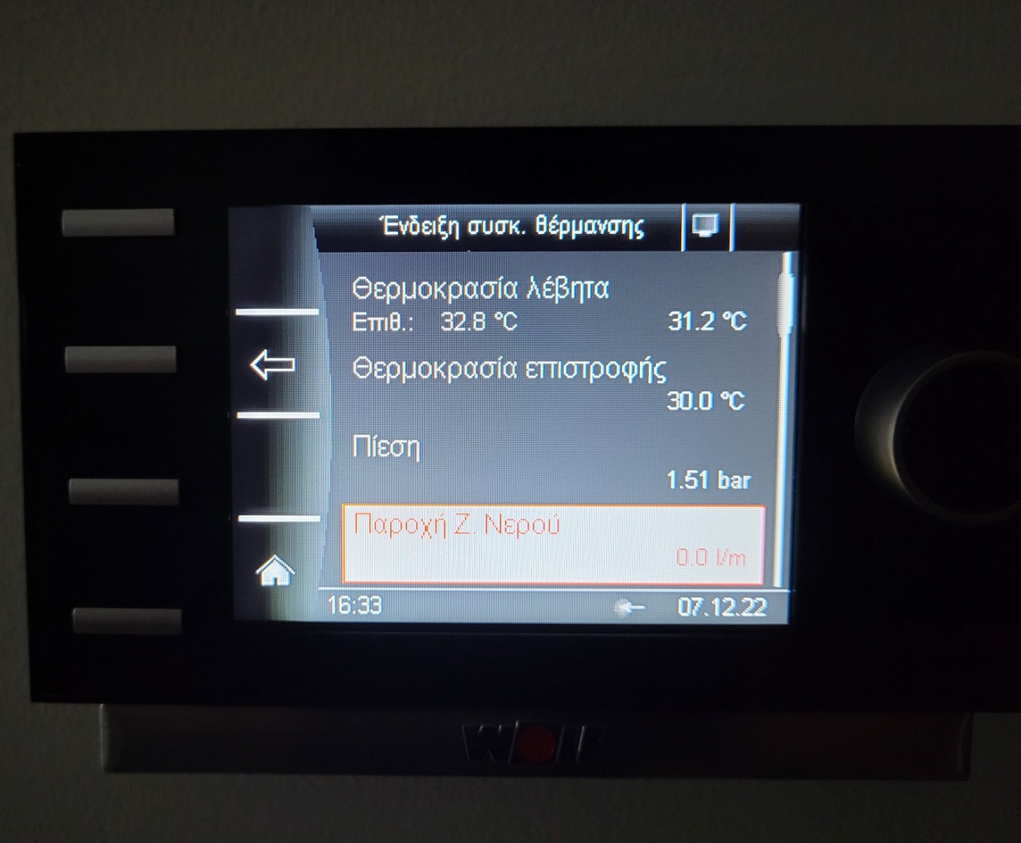

tollisth Δημοσ. 7 Δεκεμβρίου 2022 Μέλος Share Δημοσ. 7 Δεκεμβρίου 2022 Η επίδραση χώρου σε εμένα είναι off,θερμοκρασια λέβητα δεν εχω πειράξει ποτέ λόγω της αντιστάθμισης,ολες τις ενδείξεις και τις ρυθμίσεις τις βλεπω-κανω από τον εσωτερικο θερμοστάτη ,οπως εχω αναφερει σε άλλο ποστ για να έχουμε οικονομία περα από την προσαγωγή πρέπει να είναι χαμηλα και η επιστροφή του νερού μια διαφορά τις τάξεως του 10 είναι ιδανικο 1 Συνδέστε για να σχολιάσετε Κοινοποίηση σε άλλες σελίδες άλλες επιλογές

tollisth Δημοσ. 7 Δεκεμβρίου 2022 Μέλος Share Δημοσ. 7 Δεκεμβρίου 2022 2 λεπτά πριν, greg4 είπε Δυστυχώς δεν μπορώ να δω την θερμοκρασία προσαγωγής και την επιστροφή. Δεν έχω θερμόμετρα στο κολλεκτερ. Εσείς πως το βλέπετε; Το μόνο που έχω είναι ένα system temperature που δίνει το app. Δεν υπάρχει κάποιος θερμοστάτης συμβατος με τον λέβητα σου να σου τα δείχνει?ρωτησε να δεις αν υπάρχει για να έχεις μια άποψη το θεμα ειναι να ξέρεις ότι δουλεύουν σωστά οι ρυθμίσεις που κανείς είναι σημαντικο Εγω εχω αυτόν τον θερμοστάτη που δείχνει πιστευτώ τα πάντα σε ότι αφορά την λειτουργεία του λέβητα μαζί με τις απαραίτητες ενδείξεις και τον χειρισμο του μέσα από το σπίτι https://www.skroutz.gr/s/16651969/Wolf-BM-2-Ψηφιακός-Θερμοστάτης-Χώρου.html Συνδέστε για να σχολιάσετε Κοινοποίηση σε άλλες σελίδες άλλες επιλογές
