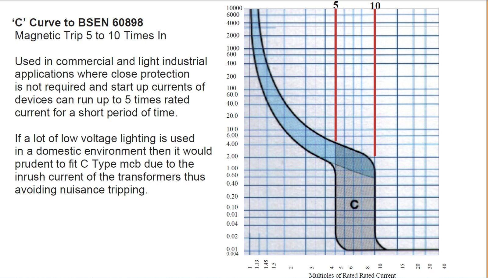

Balrog Δημοσ. 7 Δεκεμβρίου 2022 Δημοσ. 7 Δεκεμβρίου 2022 Ρε παιδιά, το 80% πόθεν προκύπτει; Είναι μόνο για όταν έχουμε δύο καταναλωτές ταυτόχρονα; Εγώ πάντως έχω έναν ταχυθερμοσίφωνα μονοφασικό της πλάκας, με ονομαστική ισχύ 3.3kW πάνω σε γραμμή με 2,5άρια καλώδια, εξού και ο μικροαυτόματος είναι C10 και δεν τον ρίχνει. Por qué? Λέτε να είναι μικρότερη η πραγματική αντίσταση ή δεν τον έχω κρατήσει πολύ ώρα στο max, οπότε η καμπύλη του η C αφήνει για 5 λεπτά να περάσουν 14A;

Balrog Δημοσ. 7 Δεκεμβρίου 2022 Δημοσ. 7 Δεκεμβρίου 2022 Σίγουρα παίζει, γιατί είναι μεγάλη η διαφορά. Το 80% ποιος ξέρει να πει τι είναι; Απ' ό,τι κατάλαβα ο @nvel το πήγε επί 1.13 που είναι η πρώτη κάθετη στην καμπύλη. Αυτά τα παραπάνω Ampere (π.χ. 18 αντί 16) μπορούν να περάσουν για συγκεκριμένο χρόνο; ΥΓ: Εγώ έχω μάθει βασικά ηλεκτρολογικά από το forum!! Νίκο ευχαριστώ και χρόνια σου πολλά! Μαζί γράφαμε

nvel Δημοσ. 8 Δεκεμβρίου 2022 Δημοσ. 8 Δεκεμβρίου 2022 δεν υπάρχει κάποιος κάνονας για το 80%, έτσι και αλλιώς κανένας σοβαρός μελετητής δεν θα φορτίσει μια γραμμή ή ένα υποσταθμό στο 100%. Στην πράξη λόγω πτώσης τάσης τα φορτία είναι μειωμένα. Στους αυτόματους διακόπτες μεταβάλλεται η θερμική προστασία ανάλογα με την θερμοκρασία τους, οπότε σε υψηλές θερμοκρασίες πίνακα ενεργοποιούνται σε μικρότερα ρεύματα. 1 1
Balrog Δημοσ. 8 Δεκεμβρίου 2022 Δημοσ. 8 Δεκεμβρίου 2022 (επεξεργασμένο) Οπότε με 16Α μικροαυτόματο μπορoύμε στην ανάγκη να βάλουμε και δεύτερο πλυντήριο πάνω, που λέει ο λόγος! (εφόσον δεν πρόκειται για συσκευή που να θέλει μεγάλο start-up current όπως έγραψε ο fredd0) Αν και καλό είναι να το αποφύγουμε. Συνοψίζοντας, ένας ασφαλειοδιακόπτης δεν πέφτει τόσο εύκολα, επειδή: > έχουμε x1,13 τουλάχιστον, λόγω του ότι είναι μικροαυτόματος και όχι τήξεως > έχουμε ως 4% πτώση τάσης αναλόγως μήκους καλωδίων από τον μετρητή > το γεγονός ότι οι αντιστάσεις είναι συνήθως μικρότερες στην πραγματικότητα από την ονομαστική τους τιμή > το ότι οι αντιστάσεις όσο θερμαίνονται τραβάνε λιγότερο ρεύμα (εφόσον τα φορτία είναι αντιστάσεις) How many amps does it take to trip a 15-amp breaker? Not exactly 15A.. Below the rated current (normalized 1, or 15 A) it will never trip. Due to tolerances below 1.4X (or about 22 Amps), it might never trip. Between 1X and 1.4 X, it might run for several hours before tripping, if it does. Below 2X rated current (30A) it won’t trip until at least 100 seconds go by. At 10x (150 Amps) it will take 3–20 seconds to trip. Any transient current of any amperage below 0.2 seconds long, will never trip. Anything over 40X (600 Amps) will trip in less than a second. Anything over 2X (30 Amps) will trip between 110 and 500 seconds. Επεξ/σία 8 Δεκεμβρίου 2022 από Balrog 1
