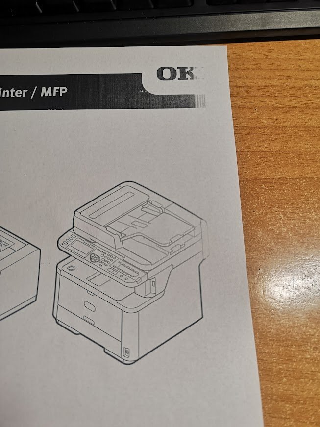

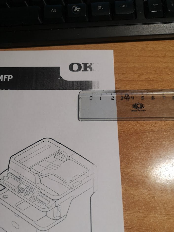

tzotzo Δημοσ. 5 Δεκεμβρίου 2022 Δημοσ. 5 Δεκεμβρίου 2022 Καλησπέρα σας, υπάρχει ένας εκτυπωτής OKI B512, εκτυπώνει αλλά στην εκτυπωμένη σελίδα, στην άκρη της και για ένα εύρος 2,5cm σε όλο το μήκος της σελίδας δεν εκτυπώνει. Έχει αλλαχτεί toner και drum, χωρίς να διορθωθεί το πρόβλημα. Όλες οι ιδέες ευπρόσδεκτες, ευχαριστώ εκ των προτέρων.

tzotzo Δημοσ. 7 Δεκεμβρίου 2022 Μέλος Δημοσ. 7 Δεκεμβρίου 2022 Καλημερα, ευχαριστω για την απάντηση. Ναι γνήσια ειναι. Οτι υπήρχε σε σκόνη γραφιτη την καθαρισα και μαλιστα για μερικες εκτυπωσεις χειροτερεψε η εκτυπωση.
Λύση tzotzo Δημοσ. 16 Δεκεμβρίου 2022 Μέλος Λύση Δημοσ. 16 Δεκεμβρίου 2022 9 ώρες πριν, t-kaman είπε Καλησπέρα δοκίμασε καθαρισμό στα LED Ευχαριστώ θα το δοκιμάσω.
countass Δημοσ. 16 Δεκεμβρίου 2022 Δημοσ. 16 Δεκεμβρίου 2022 πόσα αντίγραφα έχει; αυτό μπορεί να είναι και απ'το φούρνο.
tzotzo Δημοσ. 17 Δεκεμβρίου 2022 Μέλος Δημοσ. 17 Δεκεμβρίου 2022 Στις 15/12/2022 στις 8:41 ΜΜ, t-kaman είπε Καλησπέρα δοκίμασε καθαρισμό στα LED Ευχαριστώ πολύ τον t-kaman. Αυτή ήταν η λύση.
