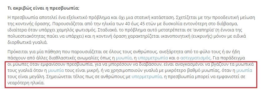

papresa Δημοσ. 5 Δεκεμβρίου 2022 Δημοσ. 5 Δεκεμβρίου 2022 Είναι ευρέως διαδεδομένο ότι όταν παρουσιάζεται η πρεσβυωπία στους μύωπες είτε πρέπει να βγάζουν τα γυαλιά για να διαβάσουν είτε να μειώσουν τον βαθμό στα γυαλιά τους. Εγώ πήγα στα 39 στον οφθαλμίατρο και του είπα "γιατρέ φοράω από 11 μηνών γυαλιά και τώρα για να διαβάσω πρέπει να τα βγάζω" Πόσο είσαι; 39, έχεις πρώιμη πρεσβυωπία και οι μύωπες το παθαίνουν αυτό με την πρεσβυωπία. Του είπα ότι το γνώριζα αλλά δεν περίμενα τόσο νωρίς να έχω πρεσβυωπία. Ορίστε και επιστημονικά τεκμηριωμένο από το Ophthalmica Θεσσαλονίκης: 1
