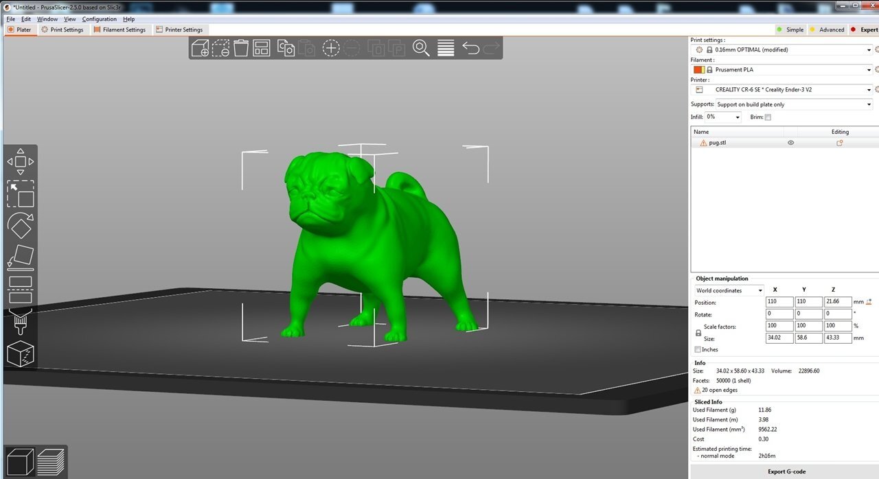

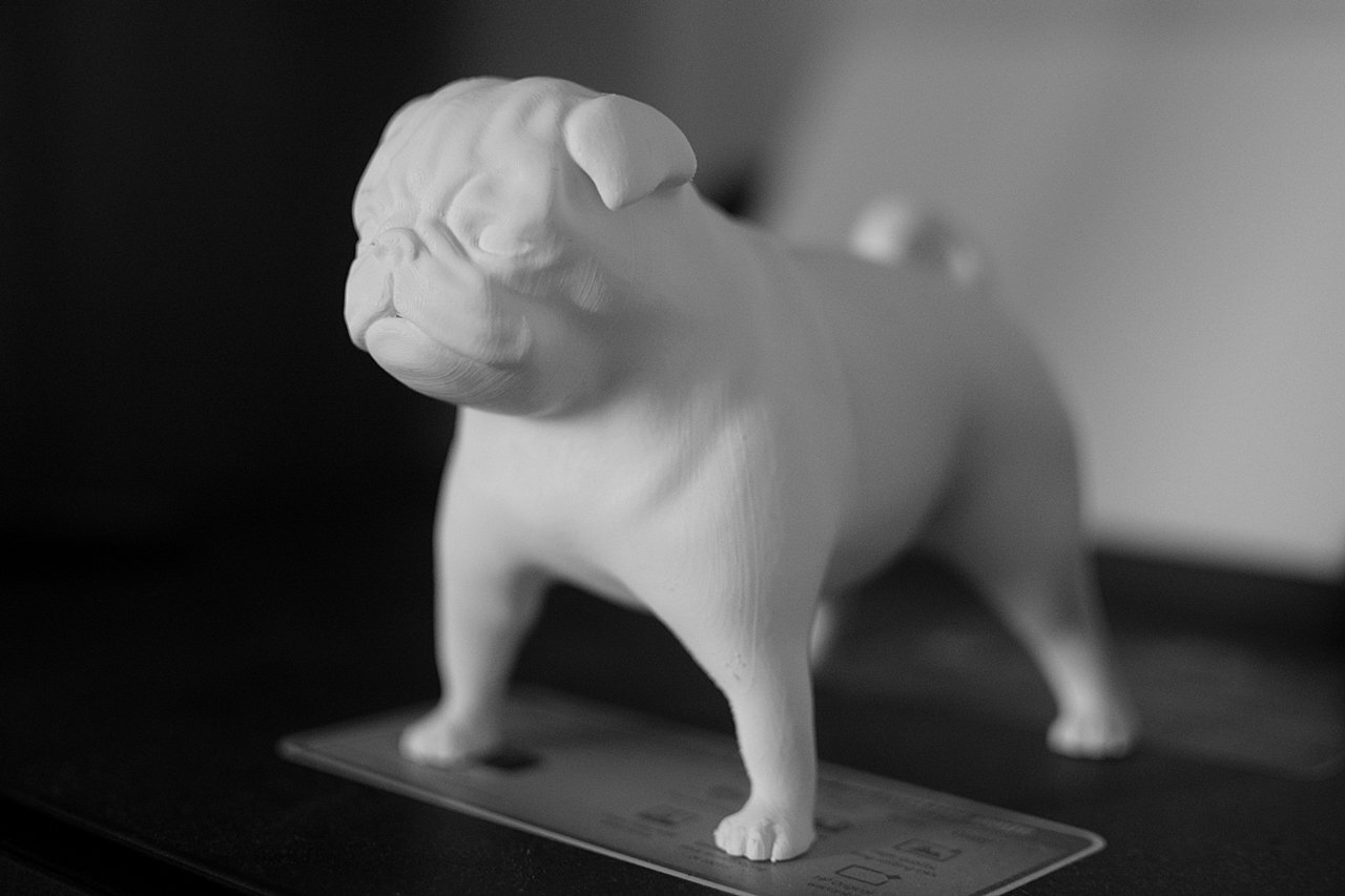

Lshow Δημοσ. 4 Δεκεμβρίου 2022 Δημοσ. 4 Δεκεμβρίου 2022 Καλησπερα και απο εδω. Ας μαζευτουμε και ας βοηθησουμε ο ενας τον αλλον για ομορφες εκτυπωσεις. Για αρχη να πω οτι δεν χρειαζεται να γινεται ολη αυτη η διαδικασια με το Tinkercad. Αυτο που θα κανετε ειναι να κατεβασετε εναν Slicer. Προσωπικα χρησιμοποιω τον PrusaSlicer που εννοειτε ειναι δωρεαν. Μπορεις να αυξομοιωσεις το μεγεθος, μπορεις να δεις τον χρονο της εκτυπωσης. Μπορεις να προσθεσεις καποιες υποστηριξεις στο σχεδιο που θα εκτυπωσεις ετσι ωστε να μην καταστρεφεται η εκτυπωση. Μπορεις να ΄΄πειραξεις΄΄ μεχρι και την αναλυση του,κανεις αποθηκευση του αρχειου στην καρτα και αυτο ειναι ολο. Το βαζεις στον εκτυπωτη και δινεις. Καλο θα ειναι να σκουπιζετε την επιφανεια του. Αυτο που κανω ειναι να ριχνω λιγο καθαρο οινοπνευμα πριν την εκτυπωση και να το σκουπιζω με λιγο χαρτι. Αυτο βοηθαει ετσι να μην ξεκολανε οι εκτυπωσεις και επισης καλο θα ειναι να ΄΄κλικαρετε΄΄ την επιλογη που εχει ο slicer σας και λεγεται Brim. Ετσι δημιουργει στρωματα γυρω απο την εκτυπωση σας και δεν εχει φοβο. Σημερινη εκτυπωση΄΄΄ Pug΄΄ To infill ( Ειναι το γεμισμα που θα εχει μεσα το σχεδιο ) το ειχα βαλει 0% οποτε μου καταναλωσε λιγοτερο υλικο. Ειναι πιο ελαφρυ και μπορει να σπασει ευκολα αν πεσει΄΄ Εδω δεν με ενδιαφερει και τοσο μιας και ειναι διακοσμητικο. Παρακατω στο Scale Factor μπορειτε να αλλαξετε τις διαστασεις. Στο σχεδιο το εκανα 250% οποτε και ο χρονος που δειχνει παρακατω δεν ισχυει. Αν υποθεσουμε οτι το αφηνα με αυτες τις ρυθμισεις θα μου εβγαινε σε υψος 6cm περιπου. Στις ρυθμισεις του επισης εχω βαλει την τιμη που βρισκω το νημα στο κιλο οποτε υπολογιζει ποσο μου κοστιζει η φιγουρα. Εδω θα κοστιζε 0,30€. Αν μπορω να βοηθησω περισσοτερο ....ειμαι εδω 1 1
Narayan Δημοσ. 5 Δεκεμβρίου 2022 Δημοσ. 5 Δεκεμβρίου 2022 Αν βάζετε χαμηλή τιμή infill δηλαδή λιγότερο από 10%, μπορείτε να αυξήσετε την τιμή των outer walls για να έχει περισσότερη αντοχή (από 5 walls και πάνω είναι ΟΚ). 2
Lshow Δημοσ. 6 Δεκεμβρίου 2022 Δημοσ. 6 Δεκεμβρίου 2022 Επισης΄΄ Μπορειτε να μειωσετε την τιμη στο Layer height για να εχει καλυτερη αναλυση η εκτυπωση σας. Βεβαια γινεται αυξηση στο χρονο της εκτυπωσης. Αντιθετα αν την αυξησετε θα γινει πιο γρηγορα η εκτυπωση σας αλλα με οχι και τοσο καλη αναλυση. Αν δεν ειναι καποια φιγουρα και ειναι κατι απλο ( Κουτι αποθηκευσης, θηκες, Σχεδια χωρις λεπτομερειες ) αξιζει... 1
