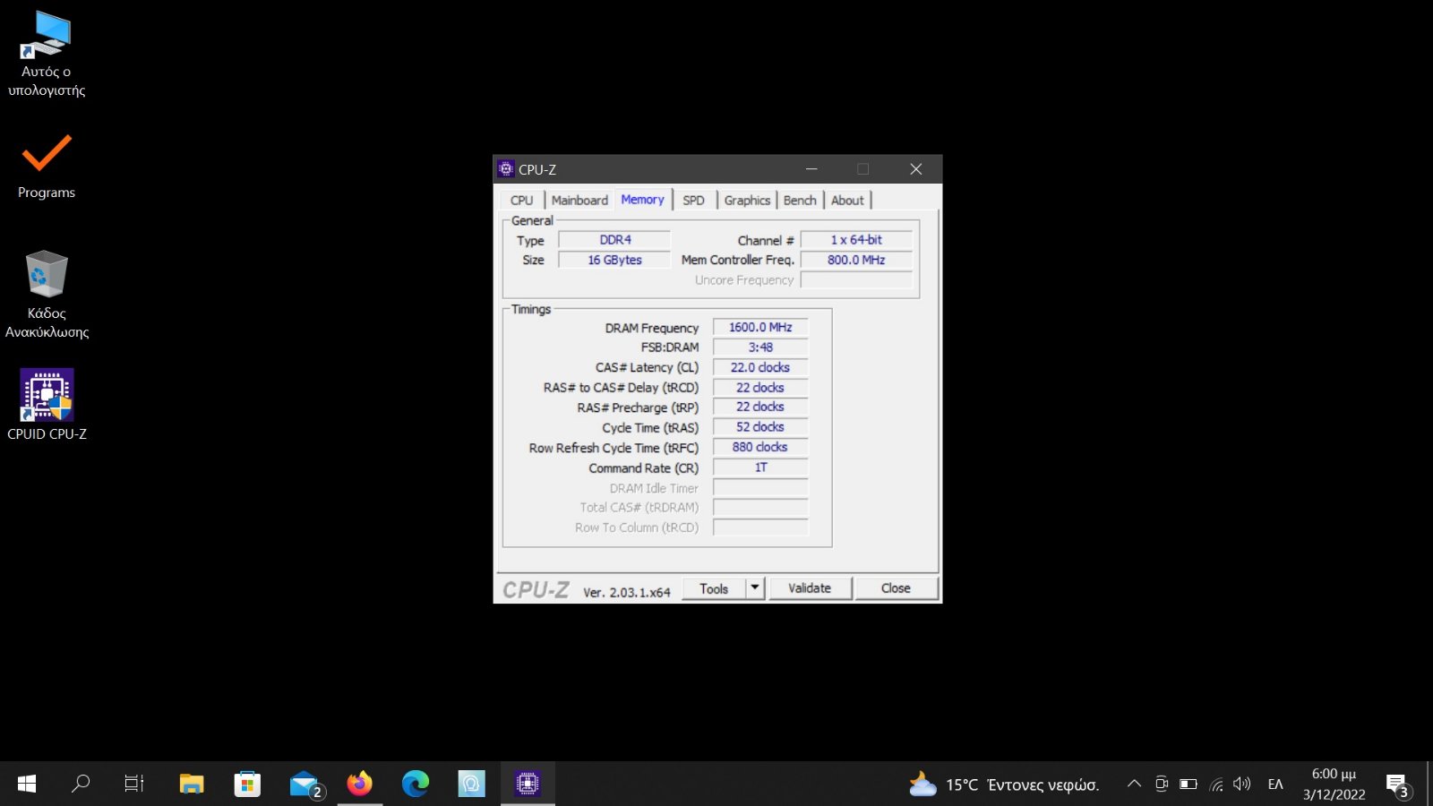

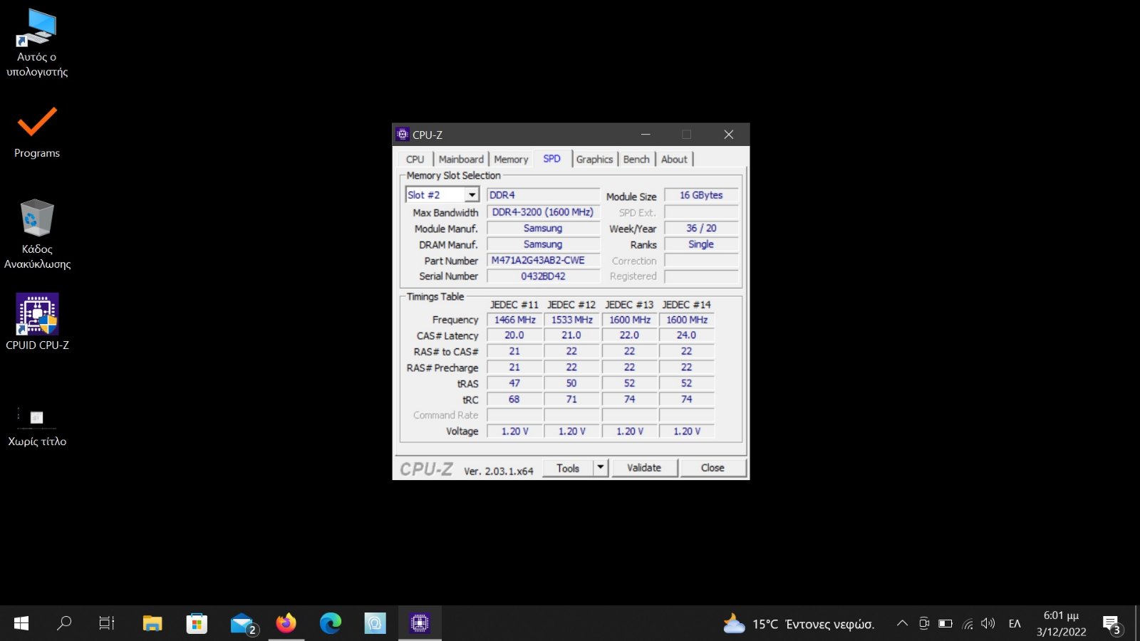

-WISE- Δημοσ. 7 Δεκεμβρίου 2022 Μέλος Δημοσ. 7 Δεκεμβρίου 2022 12 ώρες πριν, sil_unique είπε https://www.msi.com/Business-Productivity/Modern-14-B10X-Bluestone-r/Specification η MSI αναφέρει Max 32GB DDR4-2666 1 Slot Κάπου το είχα δει και εγώ αυτό για αυτό έβαλα link για τις RAM με 2666. Στο CPUZ γιατί βγάζει 3200;
mphxths Δημοσ. 7 Δεκεμβρίου 2022 Δημοσ. 7 Δεκεμβρίου 2022 3 ώρες πριν, -WISE- είπε Στο CPUZ γιατί βγάζει 3200; Ανοιξε task manager , πηγαινε στο tab με την μνημη και κατω που λεει διαφορες πληροφοριες αναφερει την ταχυτητα που αυτη την στιγμη λειτουργει η μνημη. Αν λεει 3200..τοτε ειναι 3200. Στην τελικη , αν εχει 16 κολλημενα στην μητρικη , χτυπας ακομα ενα 16αρι στα 3200 που παιζει περιπου στα 45-50 ευρω και αστο να παιξει σε οποια ταχυτητα παιξει. Αν υποστηριζει το μηχανημα εως 2666 θα παιξει εκει. Αν ομως παρεις 2666αρα και το συστημα σηκωνει και 3200αρα , η μνημη δεν μπορει να παιξει παραπανω απο την ταχυτητα της.

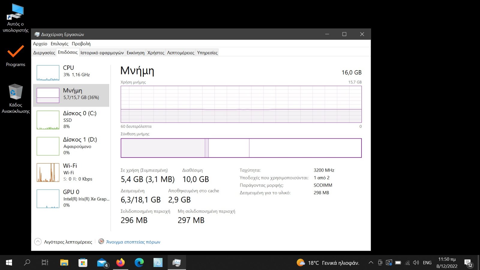

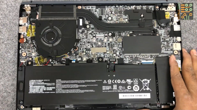

-WISE- Δημοσ. 8 Δεκεμβρίου 2022 Μέλος Δημοσ. 8 Δεκεμβρίου 2022 19 ώρες πριν, mphxths είπε Ανοιξε task manager , πηγαινε στο tab με την μνημη και κατω που λεει διαφορες πληροφοριες αναφερει την ταχυτητα που αυτη την στιγμη λειτουργει η μνημη. Αν λεει 3200..τοτε ειναι 3200. Στην τελικη , αν εχει 16 κολλημενα στην μητρικη , χτυπας ακομα ενα 16αρι στα 3200 που παιζει περιπου στα 45-50 ευρω και αστο να παιξει σε οποια ταχυτητα παιξει. Αν υποστηριζει το μηχανημα εως 2666 θα παιξει εκει. Αν ομως παρεις 2666αρα και το συστημα σηκωνει και 3200αρα , η μνημη δεν μπορει να παιξει παραπανω απο την ταχυτητα της. Περίεργα πράγματα. 3200 γράφει και από κάτω θέσεις 1 από 2. Αυτό τι σημαίνει; Ότι έχει και διαθέσιμο κενό για δεύτερη μνήμη; Σε ό,τι βίντεο έχω δει με tear down δείχνει ότι έχει μία υποδοχή με μνήμη και βγάζεις τη μία για να βάλεις την άλλη. Συγκεκριμένα σε αυτό το βίντεο φαίνεται ξεκάθαρα. Παραθέτω και φωτό
mphxths Δημοσ. 8 Δεκεμβρίου 2022 Δημοσ. 8 Δεκεμβρίου 2022 18 λεπτά πριν, -WISE- είπε Σε ό,τι βίντεο έχω δει με tear down δείχνει ότι έχει μία υποδοχή με μνήμη και βγάζεις τη μία για να βάλεις την άλλη. To πιο πιθανο. Να εχει την 16αρα καρφωμενη στην μητρικη να ειναι αδειο το ενα και μοναδικο σλοτ ή να ειναι η 16αρα στο σλοτ και να πρεπει να την βγαλεις. Στο εγραψα και εξαρχης. Ανοιξε το να δεις τι γινεται. Δεν ειναι δα και τοσο δυσκολο. Αναλογως τι γινεται , θα κινηθεις και συ. Γιατι στην μια περιπτωση παιρνεις μια 16αρα , στην αλλη περιπτωση πρεπει να παρεις 32αρα. Και αφου λεει 3200 στο task manager , παιρνεις 3200αρα. 1
angelob7 Δημοσ. 8 Δεκεμβρίου 2022 Δημοσ. 8 Δεκεμβρίου 2022 Το laptop έχει μόνο ένα slot για μνήμη και είναι κατηλλημένο απο την μνήμη που έχει επάνω. Δηλαδή μπορείς να αναβαθμίσεις από τα 16GB στα 32GΒ, αλλά θα είναι πάντα σε single channel. Φυσικά, μόνο αν το ανοίξεις θα είσαι 100% σίγουρος. 1

angelob7 Δημοσ. 8 Δεκεμβρίου 2022 Δημοσ. 8 Δεκεμβρίου 2022 Αν ψάξεις στο google τους κωδικούς που έχει επάνω η μνήμη, θα βρείς ακριβώς ποια είναι, αυτό βέβαια γίνεται και με πολλά ελεύθερα προγραμματάκια όπως, το HWiNFO64 1
