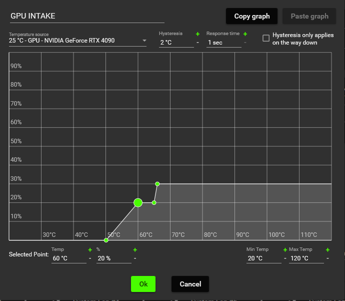

alexcrx Δημοσ. 4 Δεκεμβρίου 2022 Δημοσ. 4 Δεκεμβρίου 2022 καλησπερα σε ολους........επειδη και εγω ψαχνω για fans διαβασα απο την αρχη το θεμα και ακρη δεν εβγαλα.... εγω εχω ενα corsair 7000d με aio arctic liquid freezer ii a-rgb στο ταβανι 360mm(προσεχως αλλαγη με την ιδια αλλα σε 420) και ψαχνω για 4 140αρια ακομα......3 μπροστα 1 πισω...... ειχα την noctua nh-d15 που εχει 2 Noctua NF-A15 PWM και στις 1500rpm που ειναι στα 24,6db απλα δεν καθεσαι διπλα στο pc(αποσταση 70-75cm και το κουτι ειναι στο πατωμα) τελικα αξιζει τα παραπανω λεφτα ο noctua???????να παω σε silent wings 4??????που και αυτος δεν ειναι φτηνος , ή να το κανω ολο με arctic να ταιριαζουν και με της aio??????(αν υπαρχει και τροπος να συνδεθουν με το a-rgb της aio με ψηνει πολυ ασχημα) συγνωμη για την εισβολη στο θεμα αλλα ακρη δεν βγαζω............ 1
Herald Δημοσ. 4 Δεκεμβρίου 2022 Δημοσ. 4 Δεκεμβρίου 2022 5 λεπτά πριν, alexcrx είπε ειχα την noctua nh-d15 που εχει 2 Noctua NF-A15 PWM και στις 1500rpm που ειναι στα 24,6db απλα δεν καθεσαι διπλα στο pc(αποσταση 70-75cm και το κουτι ειναι στο πατωμα) Ο θόρυβος υπολογίζεται σε συνάρτηση με την αποστάση. Το 24,6db που λές - σε τι απόσταση είναι μετρημένο? Γιατί αν είναι στα 5 μέτρα, ε ναί - αν το PC το έχεις στα 50 εκατοστά τα 24,6 db γίνονται 50. 6 λεπτά πριν, alexcrx είπε τελικα αξιζει τα παραπανω λεφτα ο noctua???????να παω σε silent wings 4?????? Σου δίνω κάποιες επιλογές 1) Ξεχνάς τα 140mm fan και πάς σε T30 120 ή σε A12X25. 2) Αν έχεις χώρο (παχός) να διαθέσεις πας σε fhp141 και τα δουλεύεις στο 20-25% 3) Κάνεις υπομονή και περιμένεις να βγούν τα T30 και τα A12 σε 140mm έκδοση. Μέσα στο 2023 θα βγούν 1
alexcrx Δημοσ. 4 Δεκεμβρίου 2022 Δημοσ. 4 Δεκεμβρίου 2022 2 λεπτά πριν, Herald είπε Ο θόρυβος υπολογίζεται σε συνάρτηση με την αποστάση. Το 24,6db που λές - σε τι απόσταση είναι μετρημένο? Γιατί αν είναι στα 5 μέτρα, ε ναί - αν το PC το έχεις στα 50 εκατοστά τα 24,6 db γίνονται 50. το 24.6db το λεει η noctua οποτε δεν ξερω την αποσταση.........εμενα το pc ειναι 70-75cm στο πατωμα........ 6 λεπτά πριν, Herald είπε 1) Ξεχνάς τα 140mm fan και πάς σε T30 120 ή σε A12X25. το corsair 7000d γι'αυτον τον λογο το πηρα,επειδη παιρνει 140αρια........... 8 λεπτά πριν, Herald είπε 2) Αν έχεις χώρο (παχός) να διαθέσεις πας σε fhp141 και τα δουλεύεις στο 20-25% χωρο εχω αβερτα αλλα οταν λες στο 20-25% τι εννοεις????των στροφων του??????γιατι συμφωνα με αυτο το fan θελει 5.5 volt για να παρει μπροστα και ειναι ηδη στις 1000 στροφες , αυτο ειναι το 50% των στροφων του........αρα το 500-2000rpm δεν ισχυει.......οποτε παλι δεν βγαζω ακρη........ 28 λεπτά πριν, Herald είπε 3) Κάνεις υπομονή και περιμένεις να βγούν τα T30 και τα A12 σε 140mm έκδοση. Μέσα στο 2023 θα βγούν καλη ιδεα απλα πριν μια βδομαδα πηρα το case και θελω να το τελειωσω και να αραξω........ισως να το κανω ολο με arctic a-rgb να γλυτωσω τις ledοταινιες......... 1
Herald Δημοσ. 4 Δεκεμβρίου 2022 Δημοσ. 4 Δεκεμβρίου 2022 30 λεπτά πριν, alexcrx είπε το 24.6db το λεει η noctua οποτε δεν ξερω την αποσταση.........εμενα το pc ειναι 70-75cm στο πατωμα........ το corsair 7000d γι'αυτον τον λογο το πηρα,επειδη παιρνει 140αρια........... χωρο εχω αβερτα αλλα οταν λες στο 20-25% τι εννοεις????των στροφων του??????γιατι συμφωνα με αυτο το fan θελει 5.5 volt για να παρει μπροστα και ειναι ηδη στις 1000 στροφες , αυτο ειναι το 50% των στροφων του........αρα το 500-2000rpm δεν ισχυει.......οποτε παλι δεν βγαζω ακρη........ καλη ιδεα απλα πριν μια βδομαδα πηρα το case και θελω να το τελειωσω και να αραξω........ισως να το κανω ολο με arctic a-rgb να γλυτωσω τις ledοταινιες......... Έχει switch πάνω το fan, quiet και performance, Κάπου από τις 300 στροφές ξεκινάει στο quiet και 500 στο performance 2
alexcrx Δημοσ. 4 Δεκεμβρίου 2022 Δημοσ. 4 Δεκεμβρίου 2022 (επεξεργασμένο) 38 λεπτά πριν, Herald είπε και 500 στο performance 500 στο performance συμφωνα με το video που σου εδειξα δεν υπαρχει.......απο τις 900+ αρχιζει και γυρναει............... στο quiet ποσο λες να ειναι?????γιατι στα specs λεει 500-1200 αλλα οπως ειδες το 500 δεν ισχυει........ ασε που μαλλον θα την κανω την junkια μου..............τωρα κοιταζα για push-pull την aio, και αλλα 4 140αρια ιδια παντου να συγχρονιζουν και τα ledακια να χαιρομαι 🤣🤣🤣 Επεξ/σία 4 Δεκεμβρίου 2022 από alexcrx 1
Herald Δημοσ. 4 Δεκεμβρίου 2022 Δημοσ. 4 Δεκεμβρίου 2022 (επεξεργασμένο) 17 λεπτά πριν, alexcrx είπε 500 στο performance συμφωνα με το video που σου εδειξα δεν υπαρχει.......απο τις 900+ αρχιζει και γυρναει............... στο quiet ποσο λες να ειναι?????γιατι στα specs λεει 500-1200 αλλα οπως ειδες το 500 δεν ισχυει........ ασε που μαλλον θα την κανω την junkια μου..............τωρα κοιταζα για push-pull την aio, και αλλα 4 140αρια ιδια παντου να συγχρονιζουν και τα ledακια να χαιρομαι 🤣🤣🤣 Aφού τους έχω ρε τους ανεμιστηρές, από 500 rpm ξεκινάνε. Tώρα δεν ξέρω ποιούς ακριβώς έχει στο video γιατί υπάρχουν πολλά revisions τους, είχανε θέματα οι πρώτες εκδόσεις με qc Προσωπικά έχω fanολαγνεία, αλλά πλέον όλα αυτά είναι άχρηστα, με τα σύγχρονα κουτιά που είναι μελετημένα για airflow δεν έχει τόση σημασία ποια fan θα πάρεις, όλα κάνουν την δουλειά τους και αθόρυβα. Εγώ ασχολήθηκα κυρίως λόγω της 3090 που στα 550w ήθελε airflow για να ψυχθεί, κατά τα αλλά με πιο νορμάλ hardware κλαίν. Παίρνιεις μια 5αδα arctic που τους πουλάνε με το κιλό στην λαική κα ικαθαρίζεις. Επεξ/σία 4 Δεκεμβρίου 2022 από Herald
