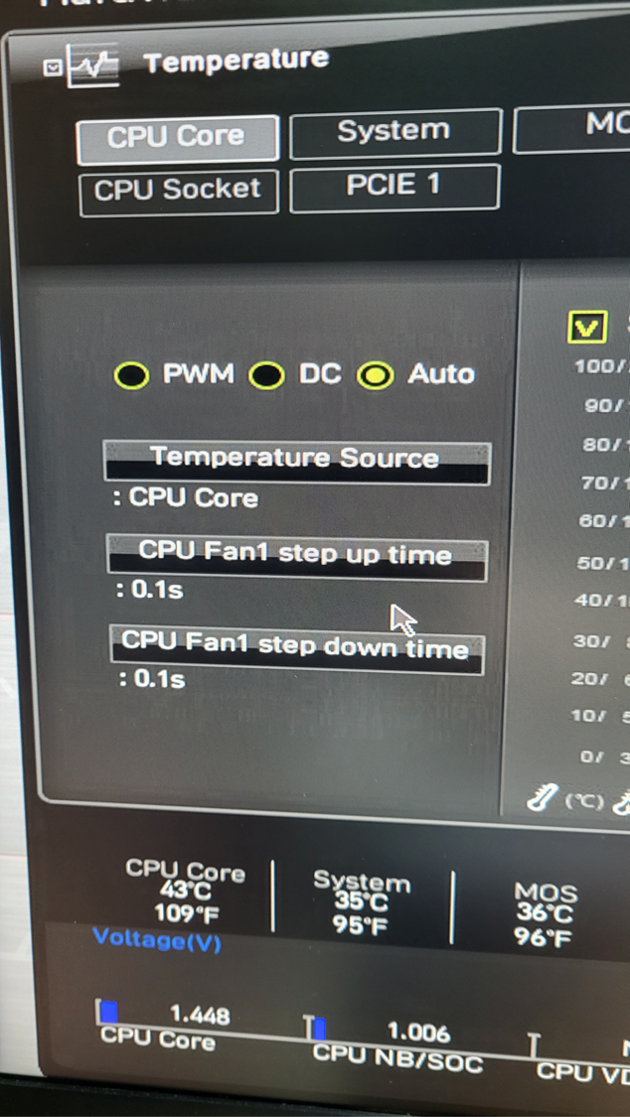

Tenshi Δημοσ. 3 Δεκεμβρίου 2022 Δημοσ. 3 Δεκεμβρίου 2022 17 λεπτά πριν, nick_corobos είπε Τι μητρικη εχεις? Εχω μια msi b550 mpg gaming edge wifi. Μιλας για bios ρυθμιση ή απο software? Χρησιμοποιω το msi dragon center και εχω ηδη βαλει δικες μου καμπυλες. Ωστοσο αυτο για το ramp up και down δεν ξερω πως γινεται. ASUS CH7 X470 άλλα υπάρχει κάτι ανάλογο σε όλες τις μητρικές, στο κομμάτι του hardware monitor.Στην MSI θα το βρείς ως step up/down time.
nick_corobos Δημοσ. 3 Δεκεμβρίου 2022 Μέλος Δημοσ. 3 Δεκεμβρίου 2022 7 λεπτά πριν, Tenshi είπε ASUS CH7 X470 άλλα υπάρχει κάτι ανάλογο σε όλες τις μητρικές, στο κομμάτι του hardware monitor.Στην MSI θα το βρείς ως step up/down time. Πραγματι, στο bios υπαρχουν επιλογες για το step up time και step down time. Το step up ειναι στα 0.1 δευτερολεπτα και μπορει να παει μεχρι 0.7 Κατα την αποψη σου ποια ειναι μια καλη τιμη?
Tenshi Δημοσ. 3 Δεκεμβρίου 2022 Δημοσ. 3 Δεκεμβρίου 2022 (επεξεργασμένο) 16 λεπτά πριν, nick_corobos είπε Πραγματι, στο bios υπαρχουν επιλογες για το step up time και step down time. Το step up ειναι στα 0.1 δευτερολεπτα και μπορει να παει μεχρι 0.7 Κατα την αποψη σου ποια ειναι μια καλη τιμη? Για το step up, θα έλεγα η μέγιστη μου μπορείς.Βέβαια αν το στιγμιαίο load διαρκέσει πάνω απο 0,7 δεύτερα (συμπαρασύροντας την θερμοκρασία του επεξεργαστή), οι ανεμιστήρες θα δώσουν στροφές και θα κάνουν ότι έχεις ορίσει στην καμπύλη τους. Επεξ/σία 3 Δεκεμβρίου 2022 από Tenshi
nick_corobos Δημοσ. 4 Δεκεμβρίου 2022 Μέλος Δημοσ. 4 Δεκεμβρίου 2022 (επεξεργασμένο) 7 λεπτά πριν, Tenshi είπε Για το step up, θα έλεγα η μέγιστη μου μπορείς.Βέβαια αν το στιγμιαίο load διαρκέσει πάνω απο 0,7 δεύτερα (συμπαρασύροντας την θερμοκρασία του επεξεργαστή), οι ανεμιστήρες θα δώσουν στροφές και θα κάνουν ότι έχεις ορίσει στην καμπύλη τους. Εκανε μια μικρη διαφορα, αλλα παλι το 0,7 ειναι λιγο. Ισως με το dark rock 4 να λυθει το προβλημα γιατι αν στο 70% ειναι αθορυβο το fan θα βαλω μονιμα το curve απο τους 0 βαθμους μεχρι τους 70 βαθμους στο 70% της ταχυτητας και απο εκει και περα να ανεβαινει. Τουλαχιστον θα ειναι στατικος ο ηχος. Κατι σαν αυτο Επεξ/σία 4 Δεκεμβρίου 2022 από nick_corobos 1
