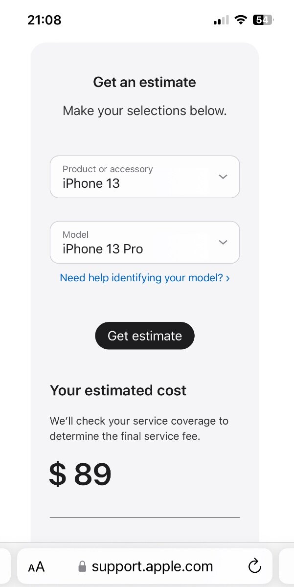

MauroPaltoudias Δημοσ. 20 Μαρτίου 2023 Δημοσ. 20 Μαρτίου 2023 (επεξεργασμένο) Στις 19/3/2023 στις 4:13 ΜΜ, Zuzunelis είπε Παρακαλω μην βγαζουμε συμπερασματα προτου ελεγξουμε . Αυτα , ξαναγραφω , τα εγραψα για να ειστε πιο συνειδητοποιημενοι οσοι δεν γνωριζετε και οχι για να κανουμε διαμαχες περι γνωσεων . Δίκιο έχετε, δεν πρέπει. Κρίνοντας λοιπόν από τα όσα γράφονται, η αλλαγή κοστίζει 83€ (ή 89$ αν θέλετε) από 64€ (ή 69$ αν θέλετε) που είχε μέχρι την 1η Μαρτίου 2023, ενώ στην Ελλάδα από 89€ ξαφνικά έγινε 99€ (ανακοίνωση πουθενά δεν βρήκα, ο σύνδεσμος στον οποίο μας παραπέμπετε είναι απλώς ένα άρθρο). Στο μεν λοιπόν, η αύξηση είναι 29% (γιατί ήταν ήδη χαμηλό το κόστος), ενώ στο δε 11% (οσος περίπου και ο πληθωρισμός που ανέβηκε και ξανακατέβηκε, αλλά οι τιμές παγιώθηκαν στα επίπεδα των αυξημένων). Άρα, το ένα ξεκάθαρα δεν σχετίζεται με το άλλο. Όπως είπατε λοιπόν, θα πρέπει να ελέγχουμε πρώτα. Βάλτε σας παρακαλώ ωστόσο αν θέλετε, τον σύνδεσμο για την επίσημη ανακοίνωση της Apple, προκειμένου να δούμε πόση είναι εν τέλει η αύξηση αυτή, σε ποιες χώρες αφορά (ή στο σύνολο αυτών, όπου διατίθενται Apple συσκευές) και άλλες λοιπές λεπτομέρειες. Στις 19/3/2023 στις 4:13 ΜΜ, Zuzunelis είπε Δεν ειναι λαθος κανενας συνδεσμος . https://support.apple.com/repair/verify-repair-provider Στο πεδιο Country γραφεις ΕΛΛΆΔΑ π.χ. Istorm ΕΛΛΆΔΑ ATHENS και παταμε verify provider. Επέκταση Πρέπει δηλαδή, να φανταστεί κανείς ότι πρέπει να γράψει ΕΛΛΆΔΑ και όχι Greece πχ (στην αναδυόμενη λίστα, βγάζει μόνο United States - από iphone το βλέπω -). Αλήθεια τώρα; Επεξ/σία 20 Μαρτίου 2023 από MauroPaltoudias
