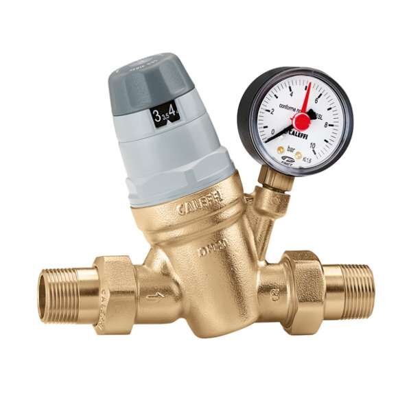

greekfragma Δημοσ. 29 Νοεμβρίου 2022 Δημοσ. 29 Νοεμβρίου 2022 θα βάλεις ένα μειωτήρα πίεσης αμέσως μετά τον κεντρικό διακόπτη του διαμερίσματος και θα τον ρυθμίσεις στην σωστή πίεση. κάτι τέτοιο θες. Ο συγκεκριμένος είναι της Caleffi (θεωρείται τοπ) επίσης άλλαξε υδραυλικό αν δε ξέρει να σου συστήσει έναν μειωτήρα πίεσης για το πρόβλημά σου. 2

Vaggelis kirk Δημοσ. 29 Νοεμβρίου 2022 Μέλος Δημοσ. 29 Νοεμβρίου 2022 33 λεπτά πριν, greekfragma είπε θα βάλεις ένα μειωτήρα πίεσης αμέσως μετά τον κεντρικό διακόπτη του διαμερίσματος και θα τον ρυθμίσεις στην σωστή πίεση. κάτι τέτοιο θες. Ο συγκεκριμένος είναι της Caleffi (θεωρείται τοπ) Ο κεντρικος διακοπτης ειναι εντοιχισμένος, μονο η βανα φαινεται. Αυτοι τοποθετουνται στους κρύους σωλήνες; Πως μπορει να βοηθησει σε αυτο το σημειο; Αφου το προβλημα εμφανιζετε οταν ζεσταθει το νερο οχι κατευθειαν απο την εξωτερική παροχη. Η ειναι ήδη υπο υψηλή πιεση και ο θερμοσιφωνας την αυξανει κι αλλο; Εαν τον τοποθετησω εκει δεν θα μειωθεί η πιεση και στις κρυες βρυσες; Εαν τον τοποθετησω στην είσοδο του θερμοσιφωνα (οπου εχω και προσβαση) για να μειώνει μόνο την πιεση του νερου που εισερχεται στον θερμοσιφωνα θα ειναι οκ; 28 λεπτά πριν, NikosKallithea είπε Μήπως ήρθε η ωρα να αλλάξεις θερμοσίφωνα Πως προκυπτει ο ελλατωματικος θερμοσιφωνας ;
