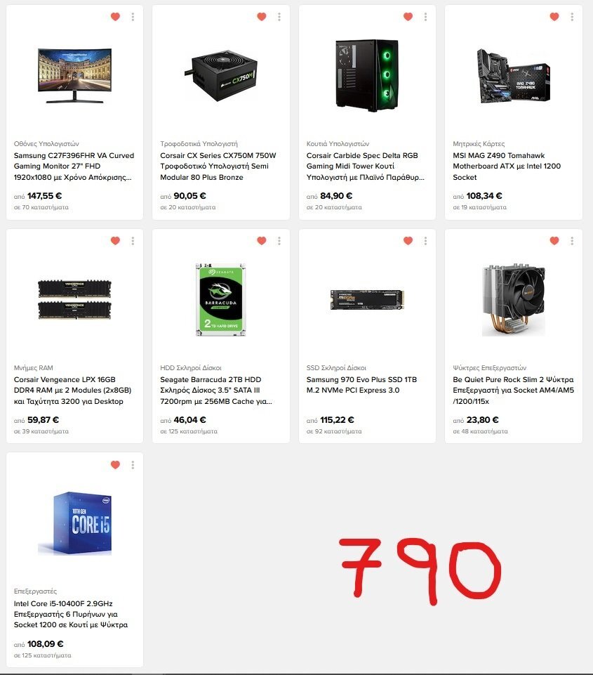

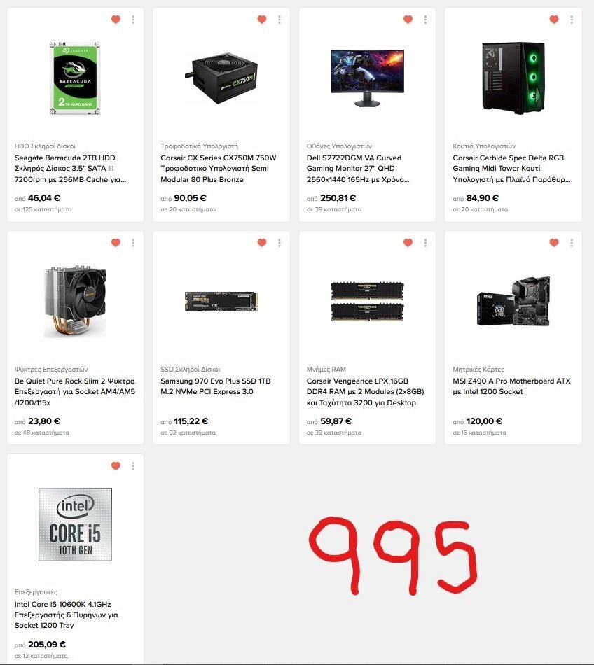

bOne_ Δημοσ. 27 Νοεμβρίου 2022 Δημοσ. 27 Νοεμβρίου 2022 Ποσό που διαθέτουμε : ~1000€ Χρήση υπολογιστή : Δουλειες γραφειου και ελαφρυ gaming Ειδικά προγράμματα που θα χρησιμοποιήσουμε: Κανενα Αν στη σύνθεση χρειαζόμαστε οθόνη? Ναι (προτιμηση 27'' curved) Αν στη σύνθεση χρειαζόμαστε και πληκτρολόγιο,ηχεία,ποντίκι? Οχι Τοποθεσία στην οποία βρισκόμαστε ( για την επιλογή κατάλληλου καταστήματος). Αθηνα Αν τα κομμάτια που θέλουμε να αγοράσουμε θέλουμε να είναι απο ένα κατάστημα ή επιθυμούμε την αγορά απο διαφορετικά καταστήματα? Αδιαφορο Αν επιθυμούμε να συναρμολογηθεί το σύστημα στο κατάστημα(στην περίπτωση που δεν γνωρίζουμε πως να το συναρμολογήσουμε) ή το σύστημα θα στηθεί απο τον ενδιαφερόμενο? Αδιαφορο Αν επιθυμούμε λειτουργικό σύστημα και πιο. Οχι Καλησπερα στο forum, Σκοπος του build ειναι να φτιαξουμε ενα συστηματακι με ενσωματομενα γραφικα καθως δεν υπαρχει χρονος να διαθεσουμε στο pc αυτη τη στιγμη και σε κανα 6μηνο να ερθει και να κουμπωσει μια καρτουλα γραφικων. Με μια προχειρη αναζητηση εφτιαξα 2 καλαθια και σκεφτομαι αν ειναι σοφο να παραμεινω στο παραπανω plan ή αν θα ηταν καλυτερο να παω σε κατι πιο ολοκληρωμενο μαζι με καρτα γραφικων εξ αρχης και να τελειωνει η υποθεση. (στο 2ο καλαθι υπαρχει χωρος για καρτουλα). Το setup μου ειναι ενδεικτικο, ολες οι γνωμες ή αλλαγες δεκτες. 1
niko13 Δημοσ. 27 Νοεμβρίου 2022 Δημοσ. 27 Νοεμβρίου 2022 (επεξεργασμένο) Περίεργες επιλογές φίλε μου.Ο δεύτερος ιντελ δεν έχει καν γραφικα.Οταν λες light gaming τι εννοείς?Γιατι intel τόσο παλιό?Επίσης πρέπει να κατασταλάξεις αν θα πας για 1440p μόνιτορ ή για 1080p..Αυτό θα καθορίσει τι κάρτα γραφικών να κοιτάς στο μέλλον και κατά συνέπεια τροφοδοτικό.Αν πας για 1080p, παρότι στις 27 ιντσες δεν είναι ιδανικό,σε παίρνει με 995 που είχε η πρώτη σύνθεση σου να φτιάξεις εξαπυρηνο με κάρτα γραφικών+οθόνη και να ξεμπερδευεις. Επεξ/σία 27 Νοεμβρίου 2022 από niko13 2

bOne_ Δημοσ. 27 Νοεμβρίου 2022 Μέλος Δημοσ. 27 Νοεμβρίου 2022 (επεξεργασμένο) 27 λεπτά πριν, niko13 είπε Περίεργες επιλογές φίλε μου.Ο δεύτερος ιντελ δεν έχει καν γραφικα.Οταν λες light gaming τι εννοείς?Γιατι intel τόσο παλιό?Επίσης πρέπει να κατασταλάξεις αν θα πας για 1440p μόνιτορ ή για 1080p..Αυτό θα καθορίσει τι κάρτα γραφικών να κοιτάς στο μέλλον και κατά συνέπεια τροφοδοτικό.Αν πας για 1080p, παρότι στις 27 ιντσες δεν είναι ιδανικό,σε παίρνει με 995 που είχε η πρώτη σύνθεση σου να φτιάξεις εξαπυρηνο με κάρτα γραφικών+οθόνη και να ξεμπερδευεις. Το pc να καταλαβεις ειναι για ενα φιλαρακι, θελει να το στησει και σε κανα 6μηνο να παει να παρει μια καρτουλα. Ειναι newbe εντελως μη φανταστεις pro gaming κλπ, θα παρει κανα παιχνιδακι και θα κατσει να παιξει κανα 2ωρο οταν και αν. Κατα κυριο λογο το excel θελει να δουλευει ανετα να μη του βγαινουνε τα ματια στο laptop και να μπορει οοοοταν θα εχει χρονο να παιζει και κανα game ανετος. Οντως ο 2ος δεν εχει γραφικα, mea culpa. To ολο νοημα ειναι να στηθει ενα μηχανημα να βγαλει την επομενη 5ετια απροβληματιστα και με τη σκεψη οτι σε κανα 6μηνο θα κουμπωσει και μια καρτα. Το 2ο μονιτορ μπηκε ως επιλογη για να πεσει το budget να χωρεσει καρτουλα να ξεμπερδευουμε. Εσυ τι εχεις στο μυαλο σου πιο συγκεκριμενα; 16 λεπτά πριν, bonorov είπε Θα έλεγα να βρεις άλλο τροφοδοτικο.Τα πρασινα cx δεν ήταν πολυ καλά τροφοδοτικα σε αντίθεση με τα άσπρα. Για ψυκτρα υπάρχει η 212 argb που είναι φθηνότερη και καλύτερη. Ραμ υπάρχουν οι ripjaws ή οι aegis που είναι φθηνότερες και ίδιες με αυτές που επέλεξες. Hdd πήγαινε καλυτερα wd blue. Επεξεργαστή γιατί τόσο παλιο; Αρχικα ειχα βαλει το RM 650, δε το σκεφτηκα και πολυ ουτε το εψαξα ιδιαιτερα. Τη ψυκτρα θα τη τσεκαρω που λες. Hdd τον WD blue ειχα αλλα ειδα λιγο στα bench οτι ο baracuda εχει τρομερα πολλα hits σε σχεση με τον wd blue γι αυτο και τον αλλαξα Ram για τον ιδιο λογο. Τι αλλο προτεινεις απο επεξεργαστη; Ειδα προχειρα και μια συνθεση με τον 13600Κ αλλα ανεβαινουμε πολυ και δε ξερω, χρειαζεται? Επεξ/σία 27 Νοεμβρίου 2022 από bOne_

nickol-us Δημοσ. 27 Νοεμβρίου 2022 Δημοσ. 27 Νοεμβρίου 2022 +1 για τα cx +1 για τους Intel 10th gen Το κουτί επίσης θα έλεγα κακό για τα λεφτά του Αν πάει για 1080p και μείνει χαμηλά στο κόστος αγοράς μόνιτορ τότε βγαίνει ολοκληρομένο build με αρκετά σοβαρή καρτούλα. Σε ryzen έχετε αντιπάθεια; Στην κατηγορία που κοιτάτε αυτή την περίοδο δεν έχει αντίπαλο ο r5-5600 2
