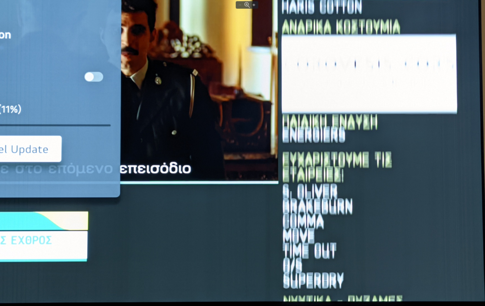

greekfragma Δημοσ. 26 Νοεμβρίου 2022 Δημοσ. 26 Νοεμβρίου 2022 τσάμπα τη πήγες πίσω και τσάμπα η ταλαιπωρία σου. πριν αγοράσουμε ένα προϊόν ενημερωνόμαστε για το τι αγοράζουμε και πως δουλεύει. όλα τα oled πάνελ έχουν στην αρχή vertical banding. τις πρώτες 30-50 ώρες θέλει στρώσιμο ιδανικά με ταινίες και ακόμα πιο ιδανικά να πιάνει όλη την οθόνη με zoom mode ώστε να μην υπάρχουν οι μαύρες μπάρες του σινεμά πάνω κάτω. να υπάρχει δηλαδή κίνηση και αλλαγή φωτεινότητας σε όλο το μήκος και πλάτος του πάνελ. επίσης καλό είναι για τις πρώτες ώρες να κατεβάσουμε τη φωτεινότητα στο μισό ώστε να εκμηδενίσουμε και το burn in για όλη τη διάρκεια χρήσης και μετά από χρόνια. έτσι στρώνουν σωστά και αποτελεσματικά όλες οι λειτουργίες των πίξελ για να γίνει το πάνελ άριστο. η δικιά μου C2 είχε επίσης με το που την άναψα. δες φωτογραφία που τράβηξα ίσα ίσα για να κάνω την αναβάθμιση λογισμικού τα πρώτα λεπτά. μετά την αναβάθμιση η τηλεόραση έπαιξε κάπου 8-10 ώρες ταινίες φουλ ζουμ χωρίς υπότιτλους με χαμηλή φωτεινότητα και έσβησε. την επόμενη μέρα μετά το pixel refresh που έκανε αυτόματα (όποτε σβήνει μετά από 4ώρες λειτουργίας) το vertical banding είχε εξαφανιστεί και πλεόν έχω ένα τέλειο πάνελ. αν το πάνελ έχει λίγο banding σε 10ώρες έχει φύγει...αν έχει περισσότερο μπορεί να θέλει 20-30 ώρες. καλές θεάσεις. πήρες μια εκπληκτική τηλεόραση. 3

greekfragma Δημοσ. 26 Νοεμβρίου 2022 Δημοσ. 26 Νοεμβρίου 2022 2 minutes ago, HALF EVIL said: Δεν νομίζω ότι έχει πρόβλημα vertical banding, για το οποίο είναι σωστά αυτά που γράφεις . για να γράφει 2 στα 2 ξεκάθαρα vertical banding. ας το επιβεβαιώσει συγκρίνοντας και τη φωτογραφία που έβαλα.
