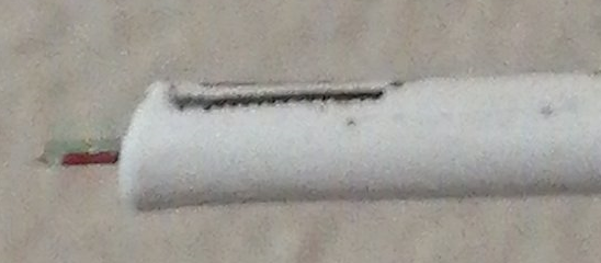

poulinos Δημοσ. 28 Φεβρουαρίου 2023 Δημοσ. 28 Φεβρουαρίου 2023 19 hours ago, thodoris1985 said: Έχω βρει από Κίνα αυτά τα δυο τα οποία νομίζω ότι μου κάνουν, σωστά; https://www.aliexpress.com/item/33014980556.html?pdp_npi=2%40dis!USD!US %2416.67!US %2412.33!!!!!%402103222816771696475175645e9aec!10000001235699032!im ή (με βολεύει που γράφει ότι δουλέουν 5-12 VDC) μαζί με SFP https://www.aliexpress.com/item/1005003671214339.html?spm=a2g0o.store_pc_groupList.8148356.9.1ecc2f35Ftl8M0&pdp_npi=2%40dis!EUR!€ 11%2C66!€ 10%2C61!!!!!%40211b88ef16775218161637366e5d4d!12000026735456210!sh και τα δυο αναφέρουν: Άρα (από αυτό που μου λες και μου το ξεκαθάρισες στο μυαλό μου) ισχύει αυτό που είχα γράψει ότι μάλλον εννοούν tx/rx ή κάποιοςδιαχωρισμός τέλος πάντων update μάλλον το καλώδιο έχει δυο οπτικές μέσα (πρασινο και κόκκινο), αν και δεν προβληματίζει αυτό εξωτερικά γράφει (μεταξύ άλλων) 2xG.657A1 τοτε παρε δυο tp link απο ελλαδα για να τελειωνεις.ειτε αγοραζεις με sc ινα που ειναι λογο πιο παρωχημενα ειτε αγοραζεις με sfp (που βγαινει) που ειναι lc 1
