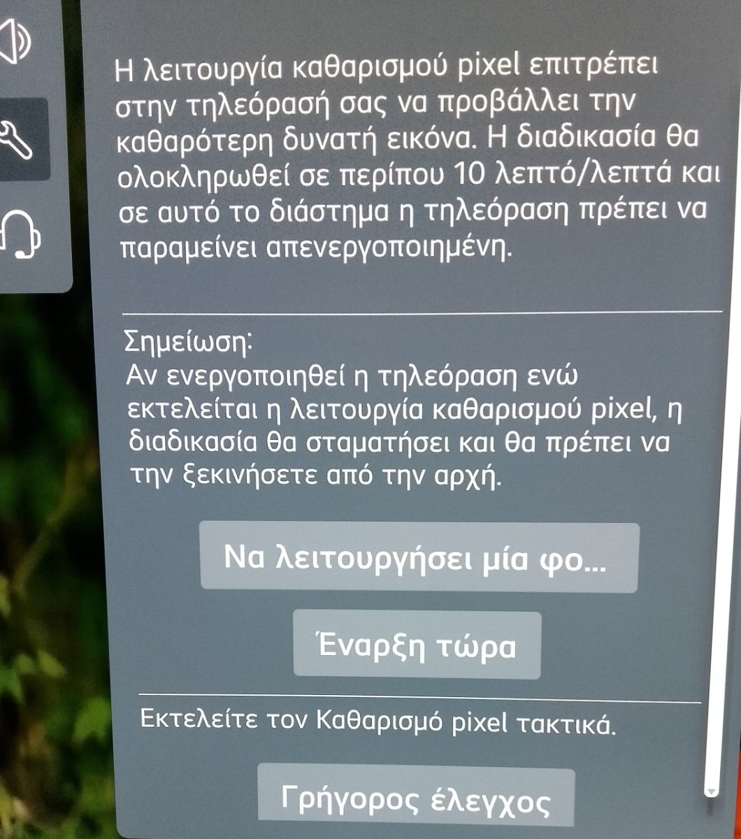

FromDusk_TillDawn Δημοσ. 25 Νοεμβρίου 2022 Δημοσ. 25 Νοεμβρίου 2022 Καλησπερα επεσαν στο ματι μου καποια αρθρα ψαχνοντας και videos σε youtube οτι οταν έχεις το αυτοματο στο pixel cleaning της c2 πχ κανει την διαδικασια αφοτου κλεισεις την τηλεοραση με διαρκεια 4 ωρες,ολοι λενε οτι δεν πρεπει να βγει απο την πριζα αυτες τις ωρες αρα και απο την αναμονη,γιατι θα αφησει διαφορα σημαδια στο πανελ που ισως μεινουν μερες,σε περίπτωση που κοπει το ρευμα ομως τι γινετε. Επειδη περιμενω απο μερα σε μερα lg oled θα ηθελα μάθω περισσότερα πανω σε αυτο αλλα και γενικα συμβουλες για αποφυγη burn in. 1

FromDusk_TillDawn Δημοσ. 30 Νοεμβρίου 2022 Μέλος Δημοσ. 30 Νοεμβρίου 2022 Σημερα παρελαβα την c2 και φοβηθηκα ανοιγοντας την τηλεοραση και ειχε το πανελ σε γκρι φοντο (grey 5%) καθετες γραμμες,μετα απο λιγη ωρα εξαφανιστηκαν ισως εγινε αυτο με τον καθαρισμο τον πιξελ και γλυτωσα το καρδιακο. Θελω να μου εξηγηση καποιος τι σημαινουν οι τρεις επιλογες στο πιξελ reflesh,το τερμα κατω που λεει "γρηγορος ελεγχος" που μαλιστα λεει η lg παραδιπλα (να εκτελειται τακτικα),η αλλη επιλογη καθαρισμος χειροκινητα και η τριτη επιλογη να εκτελειται καθαρισμος αφοτου απενεργοποιηθει η τηλεοραση. Αυτο που λετε με της 4 ωρες δε το βρηκα καπου σαν επιλογη εκτος αν ειναι σε καποιο κρυφο μενου δε ξερω. Επισης παιζει ρολο σε οτι αφορα τα πιξελ αν εχω την επιλογη "παντα ετοιμη" η αν την απενεργοποιω με τον κλασικο τροπο?

Arxaiosss Δημοσ. 27 Απριλίου 2023 Δημοσ. 27 Απριλίου 2023 (επεξεργασμένο) Λίγη βοήθεια γιατί δεν ξέρω αν κάνω σωστά ,εγώ πατάω την επιλογη Να λειτουργήσει μια φορά κατά την απενεργοποίηση της τηλεόρασης .Κάνω σωστά? Με τον γρήγορος έλεγχος τι γίνεται? oled c2 Τελικά το έψαξα καλύτερα γιατί δεν περνώ και απάντηση από εδω.εκανα μαλάκια ,ο αυτόματος καθαρισμός γίνεται αυτόματα κάθε 3 ,4 ώρες,εγώ νόμιζα για να γίνει αυτόματος καθαρισμός έπρεπε να πατάω αυτή την επιλογή 🤯 ελπίζω να μην έχω κάνει ζήμια στο πάνελ Επεξ/σία 27 Απριλίου 2023 από Arxaiosss
Super Moderators billdanos Δημοσ. 2 Μαΐου 2023 Super Moderators Δημοσ. 2 Μαΐου 2023 Στις 27/4/2023 στις 9:52 ΜΜ, Arxaiosss είπε Λίγη βοήθεια γιατί δεν ξέρω αν κάνω σωστά ,εγώ πατάω την επιλογη Να λειτουργήσει μια φορά κατά την απενεργοποίηση της τηλεόρασης .Κάνω σωστά? Με τον γρήγορος έλεγχος τι γίνεται? oled c2 Τελικά το έψαξα καλύτερα γιατί δεν περνώ και απάντηση από εδω.εκανα μαλάκια ,ο αυτόματος καθαρισμός γίνεται αυτόματα κάθε 3 ,4 ώρες,εγώ νόμιζα για να γίνει αυτόματος καθαρισμός έπρεπε να πατάω αυτή την επιλογή 🤯 ελπίζω να μην έχω κάνει ζήμια στο πάνελ Πόσες φορές το έκανες αυτό? Η τηλεόραση προφανώς και το κάνει αυτόματα μετά από κάποιες ώρες προβολής και όταν την κλείνεις. Αυτό που τη βάζεις να κάνει από το μενού θα το κάνει μόνη της μετά από 2000 περίπου ώρες προβολής. Αν το κάνεις συχνά, θα μειώσεις την απόδοση του panel πριν την ώρα του.

Arxaiosss Δημοσ. 4 Μαΐου 2023 Δημοσ. 4 Μαΐου 2023 Τώρα είναι αργά το έκανα αρκετές φορές ,6 με 7 φορές ..η lg έπρεπε να είναι πιο σαφής και να εξηγεί ότι αυτή η επιλογή είναι για τάδε λειτουργία ,και όχι να λέει πραγματοποιείται συχνά καθαρισμός πίξελ ,και από τι διάβασα και σε ξένα φόρουμ πολλοί την πάτησαν.το περίεργο είναι ότι το χειροκίνητο στα 5 λεπτά τελείωνε ενω διάβασα ότι στις 2000 ώρες ότι διαρκεί κοντά μια ώρα ,άρα μήπως τελικά δεν γίνεται τόσο ζημιά για να τελειώνει τόσο γρήγορα .. κρίμα άμα έχω κάνει ζήμια το πάνελ 15 ώρες πριν, thanasis00 είπε Γενικά το pixel refresh είναι επίπονη διαδικασία για το panel, και της ρίχνει στην ουσία τη διάρκεια της ζωής (όσο περνάει ο καιρός, θα γίνεται πιο "σκοτεινή"), οπότε μόνο αν δεις εύ ο ίδιος burn in, τότε και μόνο τότε να τρέχεις χειροκίνητα το pixel refresh. Άρα την χάλασα την tv😔 Στις 2/5/2023 στις 1:09 ΜΜ, Dantε είπε Ημαρτον ,μη τις πειραζετε αυτες τις επιλογες, πιο πολυ ζημια κανετε. Αφηστε τα να δουλεψουν οπως τα εχει κανει ο κατασκευαστης. Λες να το ήθελα ,το μενού της lg φταίει που λέει εκτελείτε καθαρισμός πίξελ τακτικά Στις 2/5/2023 στις 9:54 ΠΜ, billdanos είπε Πόσες φορές το έκανες αυτό? Η τηλεόραση προφανώς και το κάνει αυτόματα μετά από κάποιες ώρες προβολής και όταν την κλείνεις. Αυτό που τη βάζεις να κάνει από το μενού θα το κάνει μόνη της μετά από 2000 περίπου ώρες προβολής. Αν το κάνεις συχνά, θα μειώσεις την απόδοση του panel πριν την ώρα του. Ναι τώρα την έμαθα την tv , κάθε 4 ωρε την κλείνω και ακούω τα κλικ και καταλαβαίνω..αλλά λίγο αργά .....
Super Moderators billdanos Δημοσ. 4 Μαΐου 2023 Super Moderators Δημοσ. 4 Μαΐου 2023 1 ώρα πριν, Arxaiosss είπε Τώρα είναι αργά το έκανα αρκετές φορές ,6 με 7 φορές ..η lg έπρεπε να είναι πιο σαφής και να εξηγεί ότι αυτή η επιλογή είναι για τάδε λειτουργία ,και όχι να λέει πραγματοποιείται συχνά καθαρισμός πίξελ ,και από τι διάβασα και σε ξένα φόρουμ πολλοί την πάτησαν.το περίεργο είναι ότι το χειροκίνητο στα 5 λεπτά τελείωνε ενω διάβασα ότι στις 2000 ώρες ότι διαρκεί κοντά μια ώρα ,άρα μήπως τελικά δεν γίνεται τόσο ζημιά για να τελειώνει τόσο γρήγορα .. κρίμα άμα έχω κάνει ζήμια το πάνελ Άρα την χάλασα την tv😔 Λες να το ήθελα ,το μενού της lg φταίει που λέει εκτελείτε καθαρισμός πίξελ τακτικά Ναι τώρα την έμαθα την tv , κάθε 4 ωρε την κλείνω και ακούω τα κλικ και καταλαβαίνω..αλλά λίγο αργά ..... Καλά μην τρελαίνεσαι, δεν πρόλαβες να κάνεις ζημιά μιας και κάθε φορά σκανάρει το panel ώστε να εντοπίσει προβληματικά pixels κλπ και γι αυτό λογικά δεν διαρκούσε και πολύ ώρα. Απλά μην το ξανακάνεις! 😛 Επίσης ούτε το άγχος για τις 4 ώρες πρέπει να έχεις και να τρέχεις να την κλείσεις κάθε φορά. Απλά οι 4 ώρες είναι το όριο από το οποίο και μετά η τηλεόραση θα το κάνει αυτόματα με το που την κλείσεις. 1
