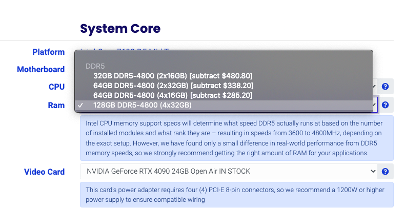

prefuse Δημοσ. 25 Νοεμβρίου 2022 Δημοσ. 25 Νοεμβρίου 2022 (επεξεργασμένο) Ειμαι στην αναζήτηση για αγορά RAM για ενα νέο workstation (davinci/adobe). Απο αυτα που εχω διαβάσει η συχνότητα της RAM για workstation δεν παίζει και τόσο σημαντικο ρόλο, όσο η ποσότητα μνήμης. Ανάλογα την τιμή που θα τις βρώ, ή θα πάω κατευθείαν για 128GB (4x32GB) ή για 64GB (2x32GB) και προσθέτω αλλο ενα ίδιο κιτ μετά από λίγους μήνες. Αναζητώ μνήμες με MICRON ή SAMSUNG chip κάθως εμπιστεύομαι τα τέστ που διεξάγει το puget systems. Spoiler Due to market volatility, the exact brand and model of memory that we use can vary - but we adhere to strict quality standards and prioritize modules that use Micron or Samsung chips. At launch, DDR5-4800 seems to be the standard maximum memory speed supported by most CPUs - but that may only apply with two sticks of single-rank memory installed. With more modules installed, that maximum often drops a bit lower. For example, I've seen speeds as low as 3600 specified for some memory combinations on Intel processors, for example. https://www.pugetsystems.com/parts/Ram/DDR5-4800-32GB-14405/ 1) ανεξαρτήτως τιμής, υπάρχει κάποια βάση/site που να δειχνει τo chip που χρησιμοποιεί η κάθε μνήμη; 2) ποια ειναι καλύτερη/προτιμότερη απο τις παρακάτω ή καποια άλλη πρόταση; μαλλον η Kingston 4800 (micron) που έχει και καλύτερο timing απο την CRUCIAL, αλλα θα ήθελα να διαβάσω τις απόψεις σας. απο αυτο το xlsx βρηκα αρκετές πληροφορίες, αν και όχι το ακριβες μοντέλο της Corsair, με κόκκινο ειναι οι χαρακτήρες που δεν συμφωνούν 4800 CRUCIAL 32GB 2Rx8 CT32G48C40U5.16AX DS Micron A 40-40-40-77 1.1v V V V 4800 5200 CORSAIR 32GB 2Rx8 CMK64GX5M2B5200Z40 ver 4.43.02 DS Samsung B 40-40-40-77 1.25v V V V 4000 4800 Kingston 32GB 2Rx8 KF548C38BBK2-64 DS Micron A 38-38-38-70 1.1v V V V 4800 5200 Kingston 32GB 2Rx8 KF552C40BBK2-64 DS Hynix M 40-40-40-80 1.25v V V V 4800 5600 Kingston 32GB 2Rx8 KF556C40BBK2-64 DS Hynix M 40-40-40-80 1.25v V V V 4800 Crucial 64GB Kit (2 x 32GB) DDR5-4800 UDIMM CT2K32G48C40U5 CORSAIR VENGEANCE® 64GB (2x32GB) DDR5 DRAM 5200MHz C40 Memory Kit — Black CMK64GX5M2B5200C40 Kingston FURY Beast DDR5 Memory KF548C38BBK2-64 Total Capacity: 64GB (2x32GB) Memory Profile: 4800MT/s 38-38-38 1.1V Part Number: KF548C38BBK2-64Spec Sheet Total Capacity: 64GB (2x32GB) Memory Profile: 5200MT/s 40-40-40 1.25V Part Number: KF552C40BBK2-64Spec Sheet Total Capacity: 64GB (2x32GB) Memory Profile: 5600MT/s 40-40-40 1.25V Part Number: KF556C40BBK2-64Spec Sheet Επεξ/σία 25 Νοεμβρίου 2022 από prefuse

prefuse Δημοσ. 25 Νοεμβρίου 2022 Μέλος Δημοσ. 25 Νοεμβρίου 2022 (επεξεργασμένο) 1 ώρα πριν, TR-909 είπε Αν θες να το πάς στα σίγουρα όμως κοιτάς για κιτ που είναι στο QVL της ASUS - αλλιώς πας με το όποιο ρίσκο διατίθεσαι να πάρεις. Επίσης το Puget έχει τη δική του φιλοσοφία - δεν είναι νόμος ότι γράφει. Επιζητά τη σταθερότητα. Ο περισσότερος κόσμος επιζητά σταθερότητα αλλά και επιδόσεις. Αυτά που λένε περί "Micron/ Samsung dies & Strict Quality Standards (?!)" - ποια είναι αυτά τα standards και ποιος τα ορίζει - με όλο το σεβασμό τα θεωρώ αστεία. Συζητάμε για προϊόντα τεχνολογίας εν έτει 2022 με προδιαγραφές από JEDEC και για DDR5 με on-die ECC. H δε SK-Hynix είναι Κορεάτης κατασκευαστής ram/ flash chips - η 2η στο κόσμο μετά την Samsung. Φτιάχνεις νέο σύστημα για απαιτητική δουλειά κοιτάς τα καλύτερα δύνατα μέσα στο budget σου. Αυτό αφορά και τη μακροζωία του συστήματός σου. Αυτή είναι η γνώμη μου οι επιλογές δικές σου. 🙂 ουσιαστικά φτιάχνω το ίδιο μηχάνημα με κάποιες βελτιώσεις πχ κουτί, όλα τα άλλα ειναι πάνω κάτω ίδια.. απλα έλεγα μηπως έβαζα και καλύτερη μνήμη. https://www.pugetsystems.com/solutions/video-editing-workstations/davinci-resolve/buy-318/ έτοιμα kit 128GB όσο και αν έψαξα δεν βρήκα πουθενά, νομίζω οτι δεν εχει κυκλοφορήσει, άρα η μόνη λύση, ειναι να αγοράσεις 2 kit των 64GB (που είναι συμβατά) Και για να έχουν επιλογή 4x 32GB θεωρώ οτι τα έχουν τεστάρει διεξοδικά και δεν τίθεται θέμα ασυμβατότητας (τουλάχιστον με της crucial που ειναι micron), αγοράζουν πολλοί επαγγελματίες απο puget και δεν έχω διαβάσει/ακούσει παράπονα. δυστυχώς δεν στέλνουν Ευρωπη και προς τιμήν τους στο site γράφουν οτι αν ενδιαφέρεστε μπορείτε να αντιγράψετε τη σύνθεση, σίγουρα θα κάνουν και κάποιο optimisation που ένας απλός χρήστης αν δεν έχει τις γνώσεις, δεν θα μπορεί να κάνει, αλλα και πάλι ειναι κάτι δοκιμασμένο οτι θα τρέξει καλά και αξιόπιστα (γιαυτό εχουν βάλει aircooller και όχι υδρόψυξη) Επεξ/σία 25 Νοεμβρίου 2022 από prefuse
