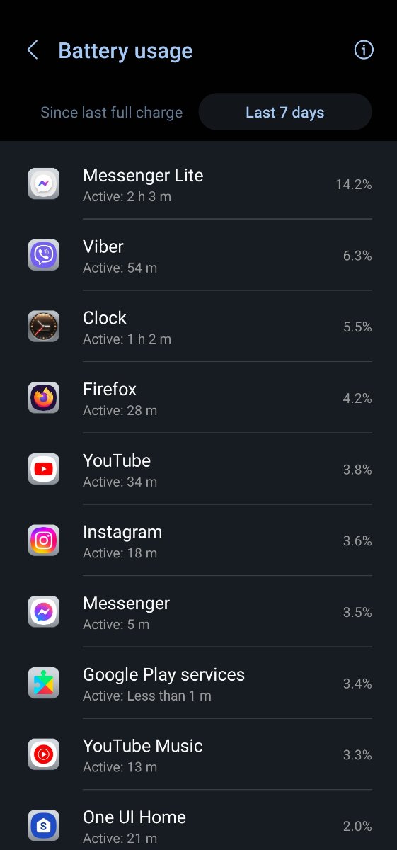

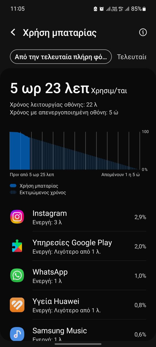

Συσκευή αγορασμένη από γνωστή  αλυσίδα εδώ και 10 μέρες και η μπαταρία κρατάει όλο και λιγότερο. Με σκούρο θέμα, 4g, αποκλεισμό όσων εφαρμογών δεν χρησιμοποιώ και ειδοποιησεων μου βγάζει με το ζόρι μέρα. 2 ίδιες συσκευές που έχουν οι δικοί μου χωρίς καμία ρύθμιση για την μπαταρία βγάζουν άνετα την μέρα και έχουν μπαταρία. Πχ αυτό ήταν το sot μου σήμερα.

Μην βασίζεσαι στον εκτιμώμενο χρόνο, φτάσε στο 10%περίπου και ξανά ανέβασε ένα screenshot να δούμε sot αλλά και όλες της εφαρμογές που τρέχουν
Επίσης έχει σημασία σε τι επίπεδο έχεις την φωτεινότητα(αυτόματο η όχι) αν έχεις τοποθεσία ενεργή, bt και ένα σωρό πράγματα ακόμα, ακόμα μπορεί εσύ να δουλεύεις κάποια εφαρμογή που δουλεύει συνέχεια, πχ βλέπω την εφαρμογή υγεία της huawei, υποθέτω ότι έχεις κάποιο wearable πχ ρολόι άρα και ενεργή σύνδεση bt?

Είναι νωρίς ακόμα για να στρώσει η μπαταρία.
Κάνε την σωστή φόρτιση που πρέπει κάνε και αυτά που σου είπε ο @Inuyasha

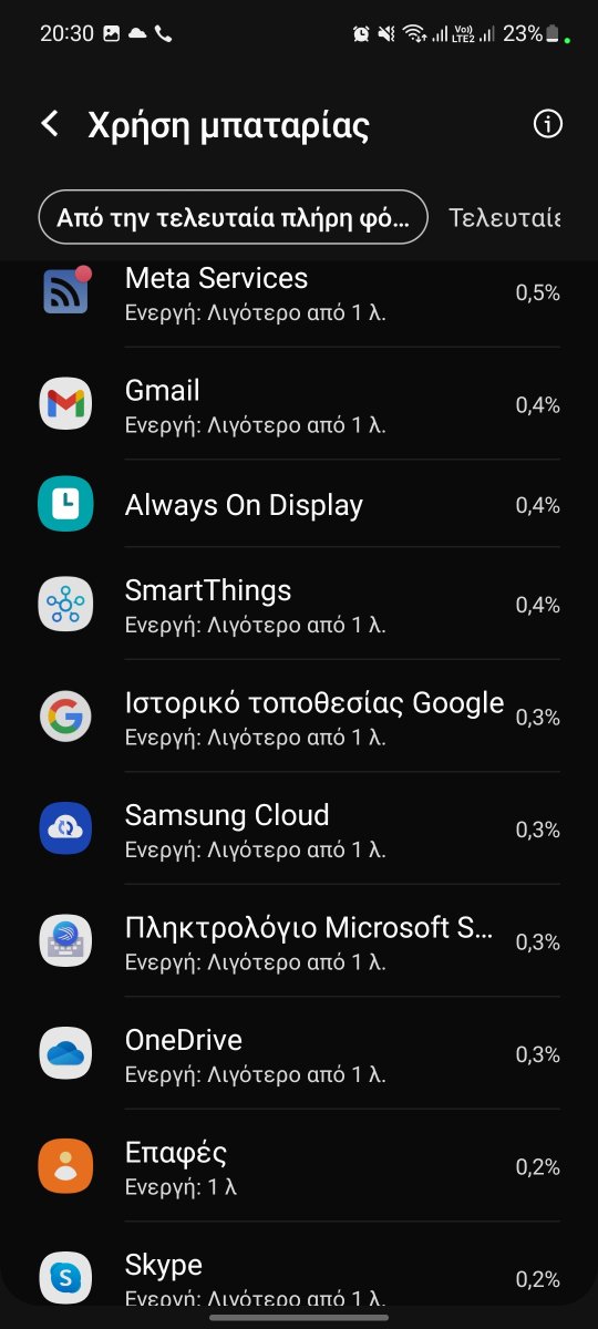

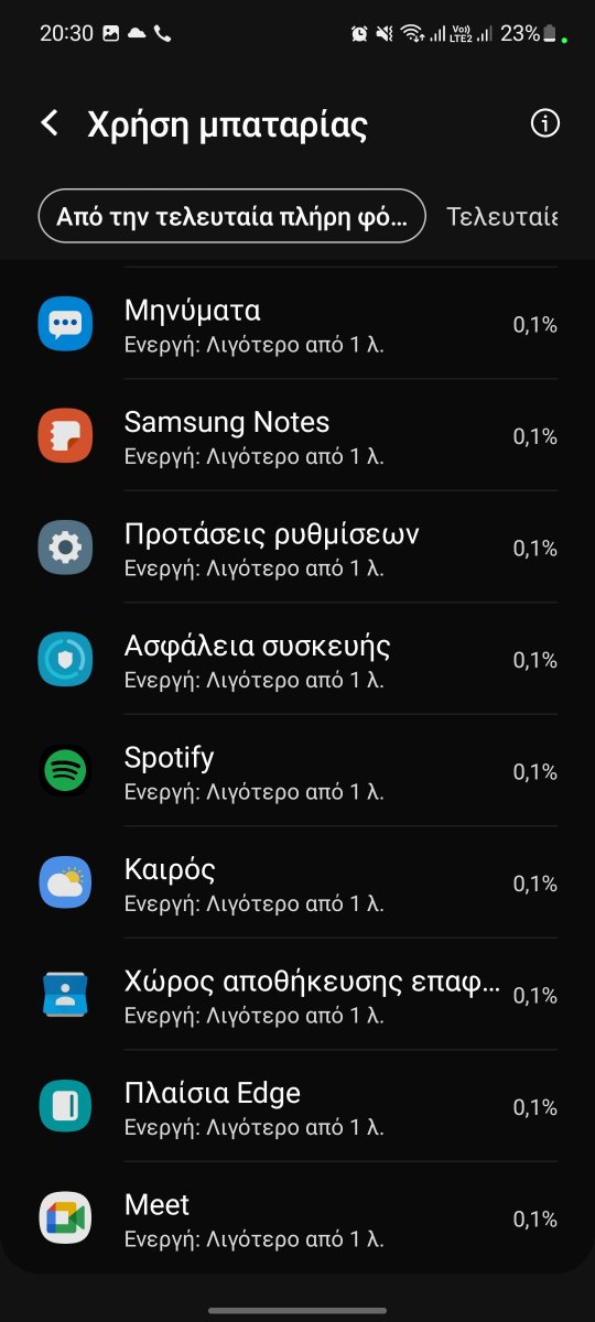

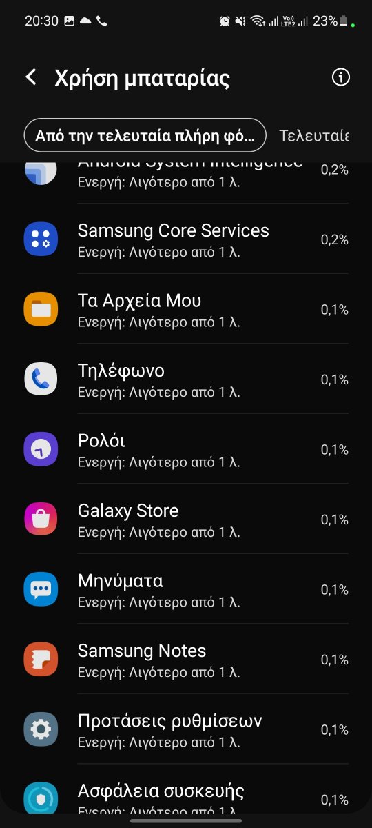

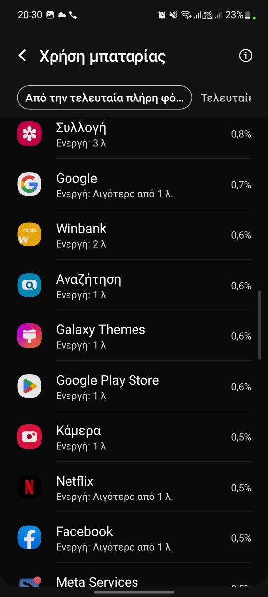

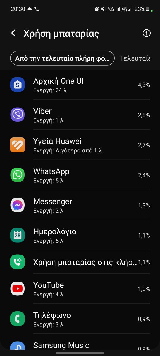

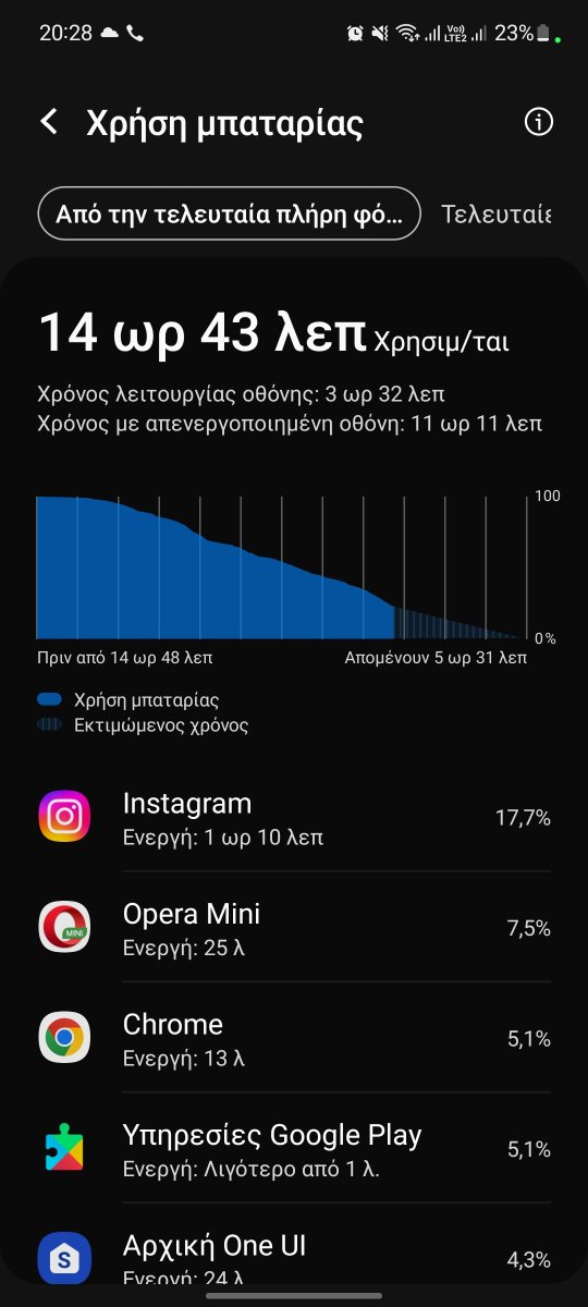

Ανεβάζω κάποια screenshot με την μπαταρία στο 25% γτ αναγκάστηκα να το φορτίσω. Όσο αναφορά την πρωτη μέτρηση το bt ήταν ανοικτό για μια ωρα ακριβώς. Και κάποιες ώρες μέσα στη μέρα το κινητό είναι σε εξοικονόμηση μπαταρίας.

Η εξοικείωση μπαταρίας καμία φορά δεν είναι καλό.
Στα δικά μου κινητά πέφτει η μπαταρία στο φτερό.
Και έτσι δεν την ξανά έβαλα ποτέ.
Οπως σου ανεφερε σωστα ο Inuyasha αυτο το υγεια huawei δειχνει να εχει επιπλεον κοντα στο 3% σε καταναλωση. Δοκιμασε να το βγαλεις/απενεργοποιησεις  1-2 μερες κ δες αν εχεις καλυτερα αποτελεσματα στην αυτονομια.
Προφανως ειναι κατι απο wearable αλλιως δεν χρειαζεται καν.

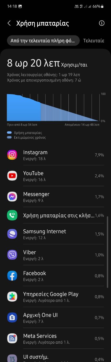

Παιδιά το κινητό πήγε σε επίσημη αντιπροσωπεία και μου είπαν δεν έχει κάτι. Έκανα hard reset ενώ πέρασα android 13, η εκμάθηση μοτίβου χρήσης μπαταρίας τελείωσε, δεν πέρασα αυτή τη φορά εφαρμογή wearable και παραθέτω το sot μου σήμερα να μου πείτε γνώμη.

8ωρακι, πολύ κομπλέ. Εγώ είμαι πάντα ανάμεσα 7 και 9 ώρες (ανάλογα πάντα τις εφαρμογές) με ρεκόρ κάπου στις 10 ώρες SoT και πάνω απο 24ωρο συνολικός χρόνος
EDIT: άκυρο συνολικά ένα 8ωρο είναι πολύ λιγο

8 ωρες δεν είναι οθόνη.Μία ώρα 19 λεπτά είναι η SOT .
3 λεπτά πριν, Ukforthemoment είπε
8 ωρες δεν είναι οθόνη.Μία ώρα 19 λεπτά είναι η SOT.
Δεν ειναι πολύ λίγο? Ούτε 5g δεν έχω ανοικτό. Δεν ξέρω αν φταίει η μπαταρία, μήπως να την άλλαζα?
8 λεπτά πριν, Ukforthemoment είπε
My bad, νόμιζα ήταν το SOT... Τότε όχι δέν είναι οκ

12 ώρες πριν, matias είπε
Όταν λες δεν έχεις 5g ανοικτό εννοείς το έχεις σε 4g?, γενικά για να στρώσει η μπαταρία μετά από ρεσετ θέλει καμιά βδομάδα τουλάχιστον
Επίσης φωτεινότητα πως την έχεις? Αυτόματη? Η όχι? Τοποθεσία? Bt?

Ναι με 4g. Η φωτεινότητα είναι αυτόματη. Η τοποθεσία και το bt είναι μόνιμα κλειστά.

Ειναι λιγο το SOT στην 1 ωρα και κατι λεπτα. Με επαναφορα χωρις να ξαναπερασεις τις εφαρμογες (διαγραφη messenger εντελως για 2 μερες) δουλεψε το 1-2 μερες να δεις μηπως και στρωνει η μπαταρια αν κ μαλλον κατι τετοιο ηδη το εκανες.
Επισης το φορτιζεις μεχρι 85% ή το πας μεχρι τέρμα?  Για αλλαγη μπαταριας παει βεβαια δυσκολο να φτιαξει αν εχουν δοκιμαστει ολες οι επιλογες στην επαναφορα θα επρεπε να δεις καποια βελτιωση.
* Το screenshot γραφει 66% αν ειναι απο το 85% μεχρι το 66% δεν ειναι τοσο χαλια αν ειναι απο το 100% μεχρι το 66% 1 ωρα κ 19 λεπτα sot τοτε ναι ειναι πολυ λιγο.
