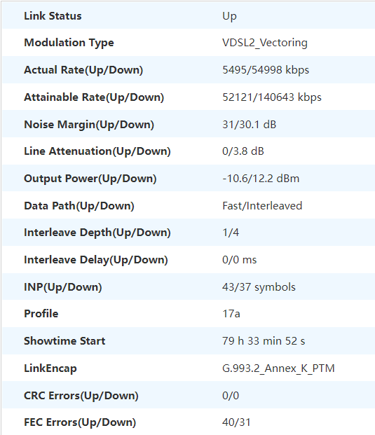

Aggelos_INSM Δημοσ. 23 Νοεμβρίου 2022 Δημοσ. 23 Νοεμβρίου 2022 1 ώρα πριν, wall είπε Υπάρχει κάποιος εύκολος τρόπος να γίνει έλεγχος της γραμμής αν σηκώνει απροβλημάτιστα μια αναβάθμιση από 50mbps σε 100mbps? Το σπίτι έχει πολύ παλιά καλωδίωση αλλά στα 50 που ήμουν έως τώρα ήταν σχετικά οκ με λίγες αποσυνδέσεις γενικότερα. Σκέφτομαι την αναβάθμιση και την αλλαγή παρόχου ταυτόχρονα απλά δεν ξέρω μην μου φέρει κ προβλήματα όλο αυτό. Ποσο attainable έχεις ;

Aggelos_INSM Δημοσ. 27 Νοεμβρίου 2022 Δημοσ. 27 Νοεμβρίου 2022 3 ώρες πριν, wall είπε Πενα είσαι . Δε θα έχεις κανενα θεμα με τις ταχύτητες . Θεωρητικά η γραμμη μπορει να παει μεχρι τα 140mbps 1
poulinos Δημοσ. 27 Νοεμβρίου 2022 Δημοσ. 27 Νοεμβρίου 2022 On 27/11/2022 at 14:27, wall said: mia xara.go for it On 27/11/2022 at 18:24, Aggelos_INSM said: Πενα είσαι . Δε θα έχεις κανενα θεμα με τις ταχύτητες . Θεωρητικά η γραμμη μπορει να παει μεχρι τα 140mbps στην πραξη με 35b και οχι 17a μπορει να παει και 200 2
wall Δημοσ. 28 Νοεμβρίου 2022 Μέλος Δημοσ. 28 Νοεμβρίου 2022 Ευχαριστώ πολύ παίδες... Απλά το φοβήθηκα λόγω παλαιότητας σπιτιού/χαλκού και είπα να κάνω μια ερώτηση εδώ. Πάμε για ψηλότερα λοιπόν! 1
