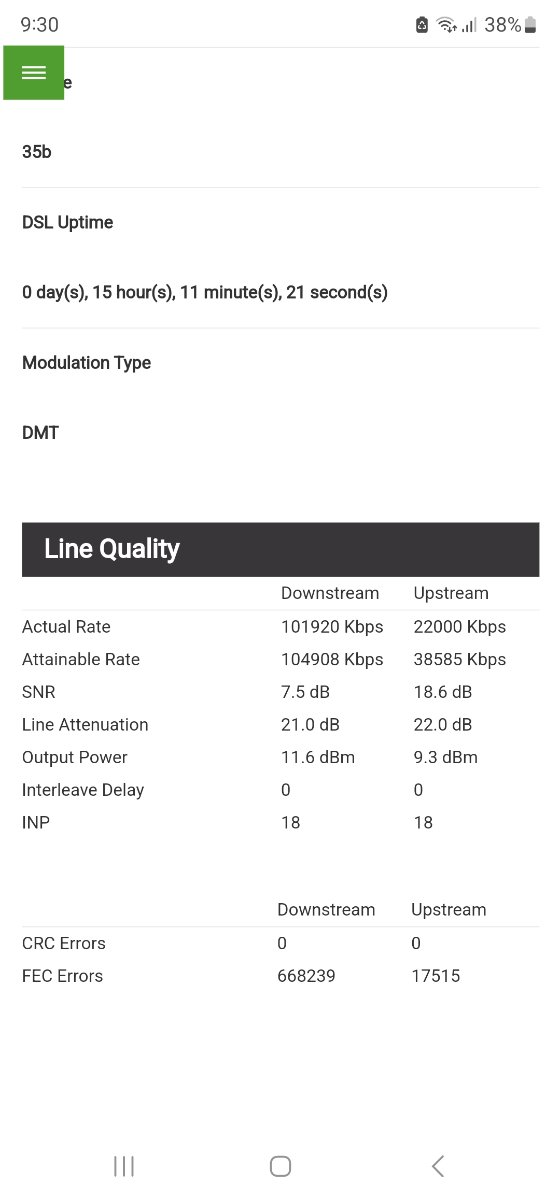

παιδιά έχω το speedport plus με 200αρα και κλειδωνει 100 με 110. μίλησα με τον ΟΤΕ για ένα θέμα που ειχα και μου είπαν ότι να παραλάβω άλλο μόντεμ γιατί δεν κάνει για 200αρα. είχα στο μυαλό μου το zte1600? πήγε η γυναικα μου να το παρει και ο υπάλληλος της έδωσε το speedport plus 2 λέγοντας της πως κάνει και αυτο. είχε και το zte αλλά βαριόταν να παει να το φέρει.  το κρατάω η πάω να πάρω το zte?
Χωρίς να είμαι ειδικός, ( ότι έχω διαβάσει απο εδώ και εκεί) λένε ότι είναι καλύτερο το plus 2 , μόλις το έβαλα και εγώ...
δεν χανεις κατι να το δοκιμασεις και να δεις. δεν κανει για 200αρα μονο αν δεν ειναι για super vectoring που οσο ξερω ειναι super vectoring 35b αρα παιζει μεχρι 300Mbit.

  Στις 18/2/2023 στις 7:31 ΠΜ, chrisgewrgi είπε
αυτά είναι τα νουμερα , λογικα δεν μπορεί να δώσει παραπάνω η γραμμή η να δοκιμάσω τίποτα άλλο?

περα απο το να εχεις σωστη καλωδιωση δεν μπορεις να κανεις κατι καλυτερο.
https://www.cyta.com.cy/mp/informational/support/files/wiring-guide-for-broadband_GR.pdf
