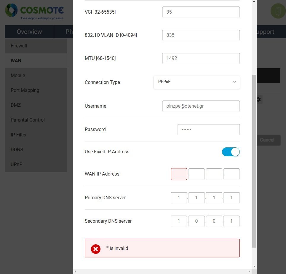

Καλησπέρα, γνωρίζει κανείς πως βάζω DNS στο speedport plus 2 ?
Βρήκα την σχετική επιλογή αλλα ζητάει να βάλω και WAN IP μαζί με τις DNS... Τι βάζουμε στο WAN ?

μπορεις να σηκωσεις print screen?προσεχε.μην μπερδεψεις τους dns που πρεπει να ειναι στο lan και στον dhcp με το ddns (dyndns)που ειναι τελειως αλλο πραγμα

Χρόνια πολλά σε όλους, καλά Χριστούγεννα!
Ορίστε και το σκριν, είναι στο πεδίο internet>Wan μόλις επιλέξω use fixed ip μου ανοίγει αυτό το πεδίο αλλά αν δεν βάλω κάτι στο WAN IP βγάζει invalid όπως φαίνεται και στη φωτογραφία.
Στον dhcp δεν υπάρχει δυνατότητα για dns, παρα μόνο εδώ στο wan που έχει και τα στοιχεία "internet" για να συνδεθεί...

dokimase 0.0.0.0 να δουμε αν θα παιξει ετσι.αν βγαλες το Fixed ip address σε αφηνει να δωσεις Dns?
Η αλλη λυση απλα να αλλαξεις dns στην καρτα δικτυου πχ του pc.

Το δοκίμασα και νόμιζα πως δεν λειτουργεί...αλλά κάτι πολύ παράξενο συνέβει ^^
Οι πιο πολλές σελίδες δεν ανοίγουν...όμως κάποιες λειτουργούν κανονικότατα παραδόξως...
Αν κλείσω το fixed ip , όχι δεν έχει κάπου αλλού κάτι σχετικό, ούτε στον dchp.
Στην κάρτα δικτύου το έχω ήδη κάνει, απλώς σε σχέση με το ZTE H1600 σε στάνταρτ σέρβερς μου δίνει απο 2 έως και 10ms μεγαλύτερα Pings και είχα την περιέργεια αν ευθύνεται αυτό με τους dns στο ρούτερ, καθώς είναι η μόνη αλλαγή στην ουσία με το ΖΤΕ Η1600 και το ping δεν είναι γενικός 1-2ms και ως εκει που λες τυχαίνει και είναι και ανάλογα την ώρα και και... Σε κάποιους σέρβερς φτάνει +10ms κατι που το θεωρώ πολύ...
Παράξενο σε κάθε περίπτωση

δεν ξερω αν αλλαξε και κατι στο Fast path κτλ ή σε κατι αλλο.αν εχεις βαλει εσυ dns στο pc σου και εχεις παλι 1-2 5-10 ms παραπανω τοτε δεν φταινε οι dns αφου τους εχει αλλαξει στο Pc.δεν νομιζω οτι εχει στην ουσια καμια διαφορα αμα τους αλλαξεις στο Pc ή στο Router.βεβαια στο ρουτερ μπορει να υπαρχουν και Ipv6 dns. επισης δεν ξερω αν βγαινει απο cgnat ή οχι και αν αυτο επηρεαζει το Ping σου.
