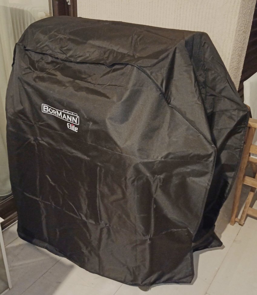

snarp7 Δημοσ. 29 Νοεμβρίου 2022 Δημοσ. 29 Νοεμβρίου 2022 Στις 27/11/2022 στις 4:09 ΜΜ, snarp7 είπε Προσωπικα επειδη την εστησα και δεν θελω να φαει ηλιο, σκονη ή και καμιά βροχή μεχρι να ειναι διαθεσιμα τα καλυμματα, μαλλον θα παω για το παρακατω καλυμμα ή καποιο αντιστοιχο: https://www.skroutz.gr/s/26757061/Bormann-Elite-BBQ1245-Κάλυμμα-Ψησταριάς.html Θεωρω πως θα κουμπωνει ανετα καθως τη μετρησα και οπως εχει αναφερθει και προηγουμενως, οι διαστασεις της είναι (χοντρικα) 95cm πλατος x 55cm βαθος x 115cm υψος. Οι μετρησεις ισχυουν εννοειται με κλειστα τα πλαινα αφου διπλωνουν πανευκολα χωρις να χρειαζεται βιδωμα ή καποιο εργαλειο. Τελικα τσιμπησα την Bormann Elite BBQ1245 στα 24€ + μεταφορικα. Το πανι φαινεται αρκετα ποιοτικο και χοντρο. Κουμπωσε τελεια στη 4αρα (με κλειστα τα πλαινα, θεωρω πως την χωραει και με το 1 ανοιχτό). Λογικα θα φαει ηλιο, σκονη, βροχη, ισως και χιονι. Θα δουμε σε βαθος χρονου, παντως εχει καλες κριτικες. 2 2
