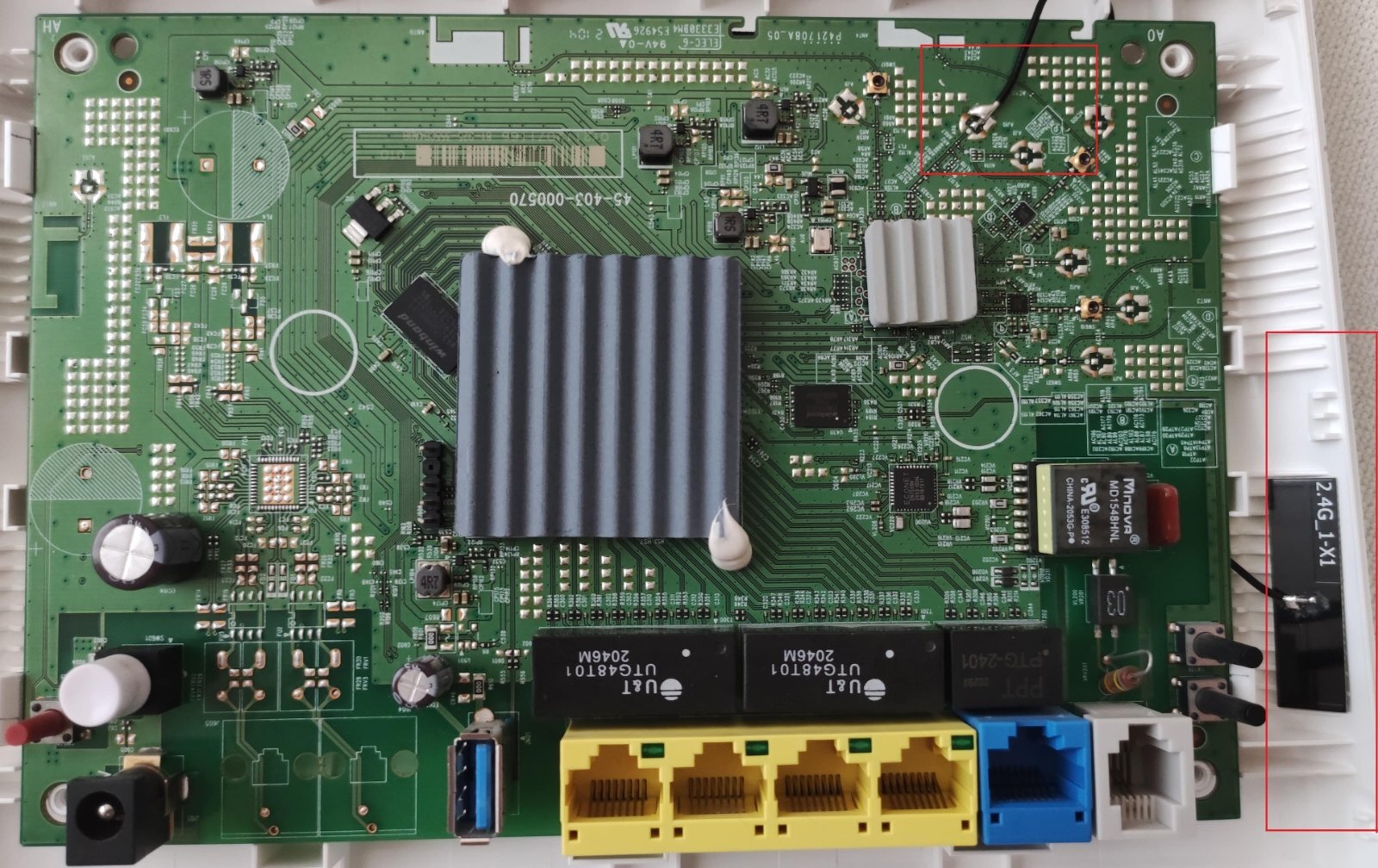

poulinos Δημοσ. 31 Αυγούστου 2023 Δημοσ. 31 Αυγούστου 2023 On 20/08/2023 at 10:08, partblah1990 said: Αυτα στο κοκκινο πλαισιο τι ειναι ? το καλωδιο που παει στην Internal antenna. καθε router κτλ εχει καμποσες internal antennas οποτε θα δεις και αναλογα καλωδιακια.σε καποια αλλα που εχουν εξωτερικες ειτε πηγαινουν στα κεραιακια απευθειας ειτε πηγαινουν στον sma connector. o connector πανω στο pcb λεγεται ufl οσο θυμαμαι. αν και στο συγκεκριμενο στην φωτογραφια φαινεται σαν να ειναι κολλημενος και οχι με Ufl
