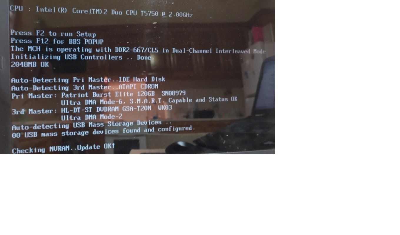

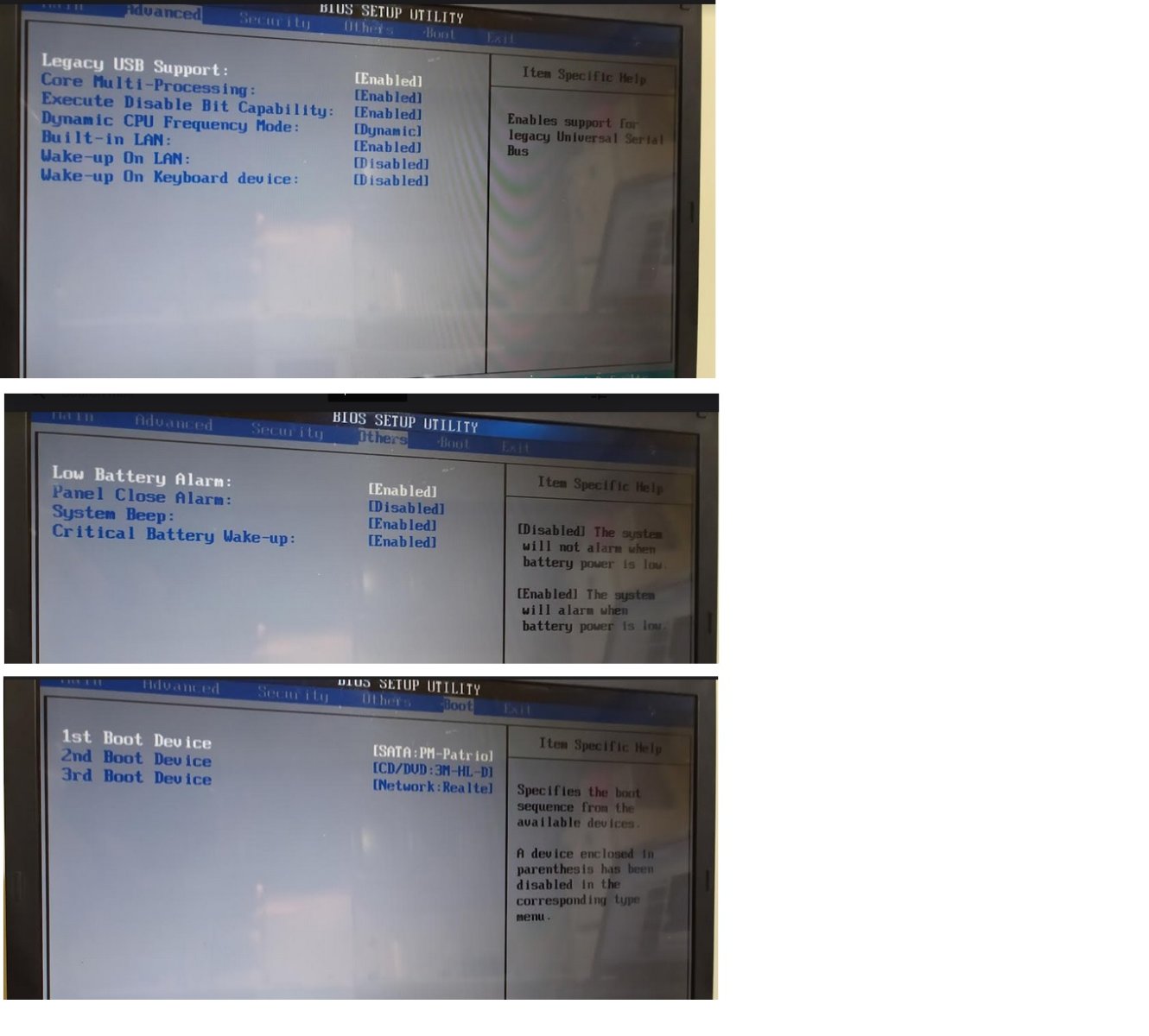

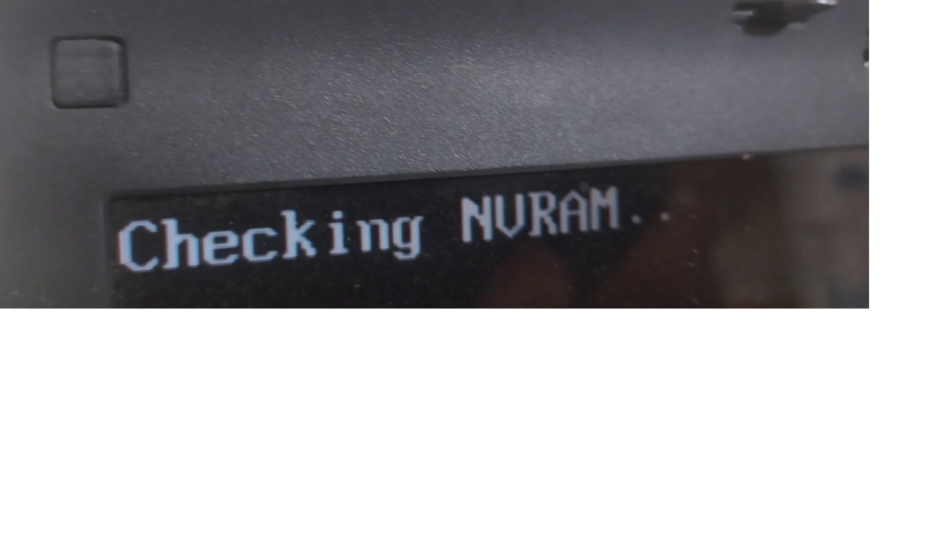

panosbr Δημοσ. 19 Νοεμβρίου 2022 Δημοσ. 19 Νοεμβρίου 2022 (επεξεργασμένο) Καλησπέρ σε όλους, Σε παλιο λαπτοπ TOSHIBA L40-18Y το οποίο λειτουργούσε χωρίς προβλήματα , εμφανίστηκε ξαφνικά (συμφώνα με τον φίλο-χρήστη του μηχανήματος) το παρακάτω κατά την εκκίνηση Μετά την έισοδο στο BIOS και την διόρθωση της ημερομηνίας /ώρας , το μηχάνημα κολλάει και δίνει μόνο τη δυνατότητα να εισέλθεις στο BIOS. κολλάει και δεν μπορεί να εισέλθει ούτε στο BOOT MENU Οι παρακάτω εικόνες ειναι η κατάσταση που έμεινε μετά από τις δοκιμές "checking NVRAM" 1)Αλλαγή των δυο RAM που έχει το λαπτοπ ,σε άλλη θέση μεταξύ τους , καθώς και λειτουργία μια μια 2) Δοκιμη αποφόρτισης-πατημενο το power χωρις φορτιστη (να σημειώσω ότι δεν υπάρχει μπαταρία,το λαπτοπ δουλευει παντα με φορτιστη) 3) Βγηκε ο δισκος και μπηκε φλασακι με σκοπο να γινει boot απο το στικακι να συμπληρώσω και πληροφορίες από το BIOS MENU Επεξ/σία 19 Νοεμβρίου 2022 από panosbr

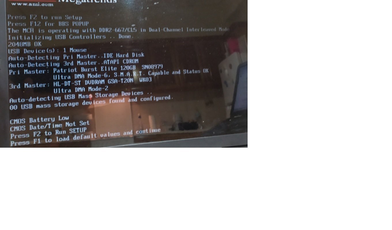

PC_Science_Lefkada Δημοσ. 19 Νοεμβρίου 2022 Δημοσ. 19 Νοεμβρίου 2022 19 λεπτά πριν, panosbr είπε εμφανίστηκε ξαφνικά (συμφώνα με τον φίλο-χρήστη του μηχανήματος) το παρακάτω κατά την εκκίνηση Στο λέει η πρώτη φώτο τι πρέπει να γίνει: CMOS battery low Αλλαγή της εσωτερικής μπαταρίας της μητρικής. Από αυτό ξεκινάς. Δες αν σου είναι εύκολο να την αλλάξεις, αλλιώς πήγαινε να σου την αλλάξουν.

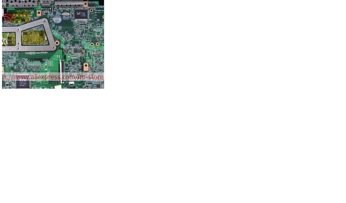

PC_Science_Lefkada Δημοσ. 19 Νοεμβρίου 2022 Δημοσ. 19 Νοεμβρίου 2022 (επεξεργασμένο) 18 ώρες πριν, panosbr είπε η μητρικη αυτη αν θυμαμαι καλα (γιατι το εχω λυσει αρκετες φορες στο παρελθον) δεν εχει μπαταρια αποσπώμενη! Γιαπωνέζικο laptop, αναμενόμενο. Δεν ειναι καθαρή η φωτογραφία που έβαλες, αλλά μοιάζει συγκολλημένη. Το πετάει τότε και πάει σε άλλο παλιό ή καινούργιο. Η καλύτερη λύση αν δε χρειάζεται απολύτως όλα τα αρχεία και ρυθμίσεις του. 'Η πάτε σε ηλεκτρονικό να την ξεκολλήσει και να σας βάλει άλλη άμα θέλει το laptop όπως το άφησε. Δεν είναι δικός σου πρόβλημα @panosbr. Καθαρά συνέπεια σωστής/λάθους χρήσης τελείωσε η μπαταρία CMOS. 18 ώρες πριν, panosbr είπε ειναι δυνατόν η πτωση της μπαταριας να οδηγει στην μη εκκινηση ενω λειτουργει με το ρευμα Ναι είναι. Το ποια ακριβώς είναι τα συμπτώματα όταν τελειώνει η μπαταρία, εξαρτάται από την ακριβή υλοποίηση. Δε θα συμβεί σε κάθε μηχάνημα το ίδιο. 18 ώρες πριν, panosbr είπε κανονικα δεν θα επρεπε μετα την διορθωση ωρα/ημερας να παιξει κανονικα; Αν είναι τελειωμένη/κρεπαρισμένη η μπαταρία, όχι. Το ελάχιστο που συμβαίνει σε αυτή την περίπτωση είναι ότι δεν μπορούν να αποθηκευτούν οι ρυθμίσεις που εισάγεις στο BIOS. 18 ώρες πριν, kremenarasi είπε Άρχισε να δηλώνεις περιφέρειακα ένα ένα. Αν δεν βγάλεις άκρη τότε ίσως να αλλάξεις μπαταρία CMOS που σε αυτά τα παλιά TOSHIBA είναι κολλημένη απάνω στη μητρική. Μόνο κάποιος με μηδέν σεβασμό στο χρόνο του θα ασχολούνταν να κάνει αυτά που λες, όταν έχει αυτά τα συμπτώματα. Πρώτα ο πελάτης πλερώνει, αλλάζει η μπαταρία και αν χρειάζεται κάτι άλλο, πλερώνει και για όλα τα υπόλοιπα. Απλά το πας εμπειρικά και δε γνωρίζεις πως ανάβουν τα κομπιούτερ εσύ. Επεξ/σία 20 Νοεμβρίου 2022 από PC_Science_Lefkada Διόρθωση σφαλμάτων, έχω ζητήσει συγγνώμη.

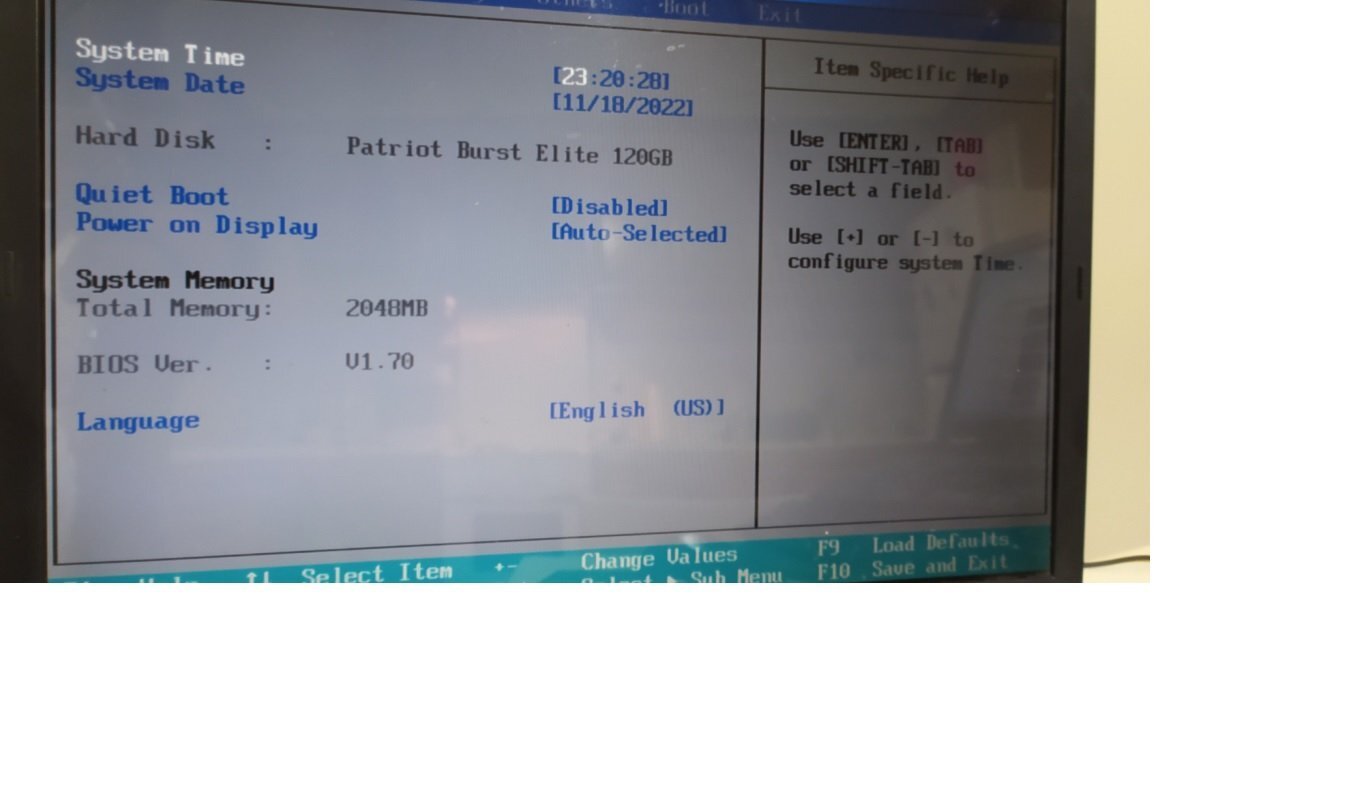

panosbr Δημοσ. 19 Νοεμβρίου 2022 Μέλος Δημοσ. 19 Νοεμβρίου 2022 1 λεπτό πριν, kremenarasi είπε Και μια τελευταία ερώτηση. Όταν μπαίνεις στο bios και ρυθμίζεις ημερομηνία και ώρα κάνεις save και exit σου βγάζει ξανά αυτό το μήνυμα που έχεις στην πρώτη εικόνα?. Ότι δηλαδή ημερομηνία και ωρα δεν είναι σωστό?.. όχι αυτό ήθελα να ξεκαθαρισω, το μηνυμα για low CMOS battery βγαινει μονο αν του βγαλεις το ρευμα ενω δουλευει κτλπ. με το που μπεις και ρυθμισεις ωρα ημερομηνια και το αφηνεις στο ρευμα σταθερα ,κραταει την καταχωρηση που εκανες , και κολλάει με το μηνυμα NVRAM CHECKING! για αυτο απορώ γιατι να ειναι θεμα μπαταριας! 4 λεπτά πριν, PC_Science_Lefkada είπε Αν είναι τελειωμένη/κρεπαρισμένη η μπαταρία, όχι. Το ελάχιστο που συμβαίνει σε αυτή την περίπτωση είναι ότι δεν μπορούν να αποθηκευτούν οι ρυθμίσεις που εισάγεις στο BIOS. συμφωνώ η μπαταρια ειναι κολλημένη , οκ δεν ειναι κατι απο πλευράς μου να την αλλάξω (αν την βρω καινουρια πρωτα βεβαια). οπως ανέφερα ηδη , μετα την διορθωση ημερομηνιας και ωρας ,οι ρυθμισεις μενουν κανονικα!μονο οταν αποσυνδεθει το ρευμα αποτομα βγαζει το μηνυμα για CMOS battery low! το οποιο μηνυμα παρελειψα να αναφερω οτι το ειχα δει στο παρελθον στο συγκεκριμενο μηχανημα αλλα μετα την διορθωση στο bios επαιζε κανονικα για αυτο και δυσκολευομαι να μεινω στην αλλαγη μπαταριας οτι ειναι η λυση! αυτο το NVRAM checking πως μπορει να σχετιζεται με την μπαταρια ειναι η απορια μου

PC_Science_Lefkada Δημοσ. 19 Νοεμβρίου 2022 Δημοσ. 19 Νοεμβρίου 2022 13 λεπτά πριν, panosbr είπε με το που μπεις και ρυθμισεις ωρα ημερομηνια και το αφηνεις στο ρευμα σταθερα ,κραταει την καταχωρηση που εκανες , και κολλάει με το μηνυμα NVRAM CHECKING! Ααα, γράψε λάθος. Δεν είχες βάλει τη φωτογραφία που δείχνει ότι την παίρνει την ώρα κανονικά όταν έγραφα ήδη το πρώτο μου μήνυμα. Ζητάω συγγνώμη και από εσένα και από kremenarasi. Ποιο μετά θα διορθώσω όσα άστοχα έχω γράψει. Πρέπει να βρώ τώρα. Ούτε στο ram checking κολλάει σου γράφει "ΟΚ". Το POST ολοκληρώνεται επιτυχημένα. Η μπαταρία επομένως δε σχετίζεται. Είναι πεσμένη μόνο όχι τελείως κρεπαρισμένη. Το πρόβλημα είναι μετά το POST, στο boot. Θα δοκίμαζα να bootάρω dvd και φλασάκι. Αν δεν το κάνει έχει θέμα η μητρική πλέον.
