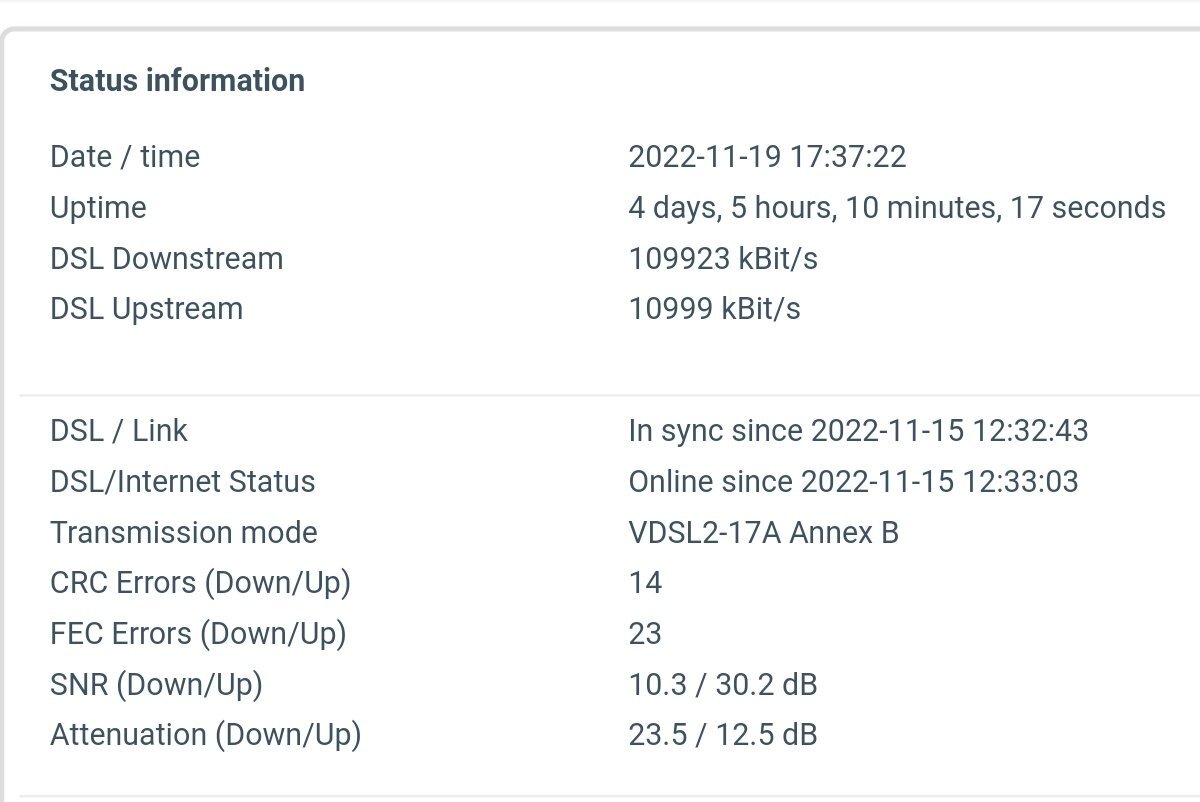

BurnedPriest Δημοσ. 19 Νοεμβρίου 2022 Δημοσ. 19 Νοεμβρίου 2022 Καλησπέρα, θέλω βοήθεια σχετικά με την συνδεσμολογία των τηλεφωνικών καλωδίων στο σπίτι μου. Ουσιαστικά θέλω να ξέρω πως/που πρέπει να συνδέσω το router για να κλειδώσει στην μέγιστη ταχύτητα (σε VDSL 100), Έχω 2 τηλεφωνικές πρίζες στο σπίτι (υπάρχει περίπτωση να μου έχει ξεφύγει κάποια, θα φανεί σε λίγο πιστεύω), μία στο σαλόνι και μία στο υπνοδωμάτιο. Ιδανικά θέλω να έχω το router στο σαλόνι που νομίζω είναι και η κεντρική πρίζα. Το θέμα είναι πως τώρα συγχρονίζει πιο ψηλά στο δωμάτιο, και πάλι όχι στο μέγιστο, αν και πολύ κοντά. Ερώτηση πρώτη: Από τα καλώδια αυτά που έχει η πρίζα του σαλονιού, καταλήγουμε στο ότι είναι η κεντρική έτσι? Η άλλη του δωματίου έχει μόνο 2 μονά, μπλε-κόκκινο. Spoiler Αλλά αν είναι αυτή η κεντρική, γιατί συχρονίζει ψηλότερα στην δεύτερη? Μπορώ να κάνω κάτι για να βελτιώσω την κατάσταση? Ερώτηση δεύτερη: Δοκίμασα να συνδέσω το router στου σαλονιού και με τα μονά αντί για τα περιστρεφόμενα και δεν είχε καν σύνδεση. Αυτό γιατι συμβαίνει? Θα έπρεπε να συνδέεται και με αυτά? Αν όχι, καλώς. Ερώτηση τρίτη: Ακόμα και στην καλύτερη περίπτωση, το router κλειδώνει λίιιγο πιο κάτω από εκεί που θα έπρεπε. Με ενδεικτικά στατιστικά Actual Rate(Up/Down) 10999/103553 kbps Attainable Rate(Up/Down) 46179/124840 kbps Τι μπορώ να κάνω για να το βελτιώσω? Σημειώνω πως δεν έχω επεκτάσεις κλπ. Αυτή την στιγμή δεν έχω καν πρίζα στην δεύτερη σύνδεση για να είναι όσο πιο "καθαρή" γίνεται η γραμμή. Ευχαριστώ για την βοήθεια
BurnedPriest Δημοσ. 19 Νοεμβρίου 2022 Μέλος Δημοσ. 19 Νοεμβρίου 2022 29 λεπτά πριν, kostasbm είπε που θελεις να κλειδωνει η VDSL100 ?? Αν δεν κάνω λάθος ονομαστική ταχύτητα +10% δεν είναι? Νομίζω πως θα έπρεπε να κλειδώνει στα 109999 1

BurnedPriest Δημοσ. 22 Νοεμβρίου 2022 Μέλος Δημοσ. 22 Νοεμβρίου 2022 Στις 19/11/2022 στις 5:38 ΜΜ, chios είπε Η καλύτερη συνδεσμολογία είναι, καλώδιο καινούργιο από τον κατανεμητή στον σπίτι κατευθείαν στο μόντεμ χωρίς παράλληλες συνδέσεις - διακλαδώσεις, και εγώ 100αρα έχω και κλειδώνω στο μέγιστο. @Aris_ δες εδώ μπας και μάθεις κι εσύ τίποτα, στο επόμενο μάθημα όμως να ξέρεις πως θα σε χρεώσω. Στις 19/11/2022 στις 5:51 ΜΜ, NikosKallithea είπε Εγω παντως αυτα τα καλωδια που βλεπω στην πριζα ειναι ρευματος και οχι τηλεφωνικα ή δικτυου, αν ναι τοτε ειναι παντελως αχρηστα, θελουν άλλαγμα Αν ήταν ρεύματος δεν θα ήμουν εδώ τώρα Τελικά ξέμπλεξα τα συνεστραμμένα καλώδια και σύνδεσα τα κύρια στο router και όλα καλά. 1
