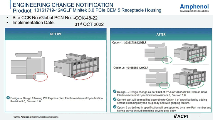

Πιο κοντά pins έτσι ώστε αν μπει στραβά να μην κάνει καθόλου επαφή, είναι η πιο λογική προσέγγιση που έχω ακούσει.
Tο πρόβλημα στον adaptor είναι η λύση που περιγράφεις νομίζω, τα pins είναι οριακά κοντά και χάνεται η επαφή εύκολα.
Το σωστό θα ήταν να είναι πιο μακριά ώστε να βεβαιώνεται η σωστή τοποθέτηση ή να επιτρέπει να δουλεύει με 150watt ή λιγότερα εάν ανιχνευτεί ελλιπής συνδεσμολογία. Η εικόνα που παραθέτω είναι πρόταση για αλλαγή από τον Νοέμβριο 2022. Πότε και αν θα αλλάξουν δεν το γνωρίζουμε επίσημα ακόμα.
Δεν συζητάμε το στράβωμα του adaptor, αυτό είναι πράγματι user error.
