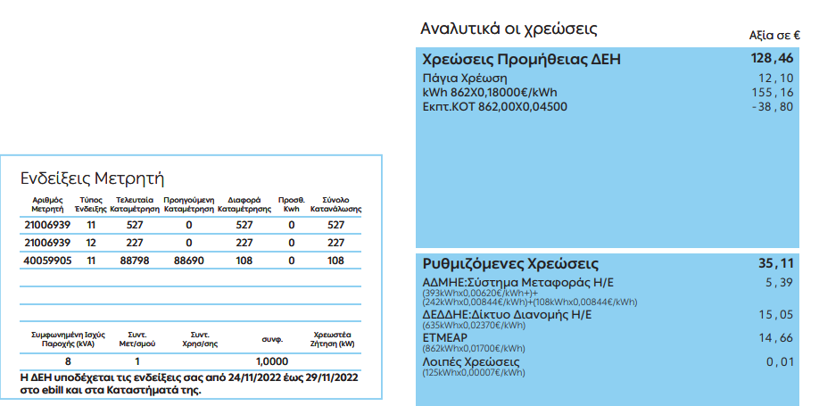

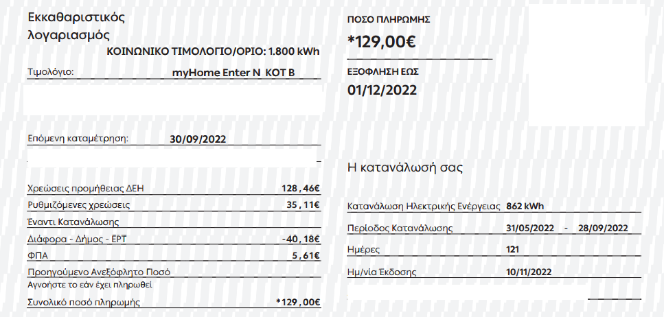

Είμαι δικαιούχος ΚΟΤ Β και έχω συμβόλαιο στη ΔΕΗ με νυχτερινό τιμολόγιο και η χρεωση με βάση το συμβόλαιο είναι 0,18€/kWh τη μέρα και 0,14€/kWh τη νύχτα.
Στις ενδείξεις μετρητη φαίνεται κανονικά η μέτρηση του νυχτερινού (με τύπο ένδειξης 12), αλλά στις χρεώσεις προμήθειας δεν φαινεται να συμπεριλαμβάνεται ξεχωριστά με την χρέωση νύχτας.
Το καλοκαίρι έγινε αλλαγή μετρητή και εμπεριέχεται και η τελευταία μέτρηση αυτου.
Μετά από επικοινωνία με την εξυπηρέτηση της ΔΕΗ μου είπαν ότι κάπως το ΚΟΤ το επηρεάζει και βάζουν το ημερας με νύχτας μαζί.
1) γίνεται να έχω νυχτερινό με ΚΟΤ;
2) δεν θα έπρεπε να υπάρχει κάπου ενα 227x0,14€/kWh (μέτρηση νύχτας και χρέωση νύχτας) πριν την έκπτωση ΚΟΤ με την συνολική κατανάλωση;
ΥΓ. η ημερομηνία έκδοσης γράφει 10/11/2022 άλλα η επόμενη καταμέτρηση θα γίνει στις 30/09/2022.🤯1.png.8c005e874ed240e106f0e50bccf7c503.png2.png.7e324644a937bca28c7119454899549a.png
Στις 15/11/2022 στις 7:07 ΜΜ, xixi12345 είπε
όταν έχεις ΚΟΤ και οι κιλοβατώρες ημέρας είναι λιγότερες από το όριό του, τότε τιμολογούν ως ημερήσιες όσες "νυχτερινές" χρειάζονται έως την συμπλήρωση του ορίου (και αν τυχόν "περισσέψουν" κάποιες νυχτερινές, αυτές τιμολογούνται με την τιμή του νυχτερινού που δίνει ο πάροχος).
Πρακτικά αυτό σημαίνει ότι σε συμφέρει, γιατί αφ' ενός οι νυχτερινές δεν υπολογίζονται για την υπέρβαση του ορίου του ΚΟΤ - αφ' ετέρου αυτή η "μετρατροπή" σημαίνει ότι εκεί που θα πλήρωνες τις νυχτερινές με έκπτωση 0,04, τώρα τις πληρώνεις με έκπτωση 0,045
