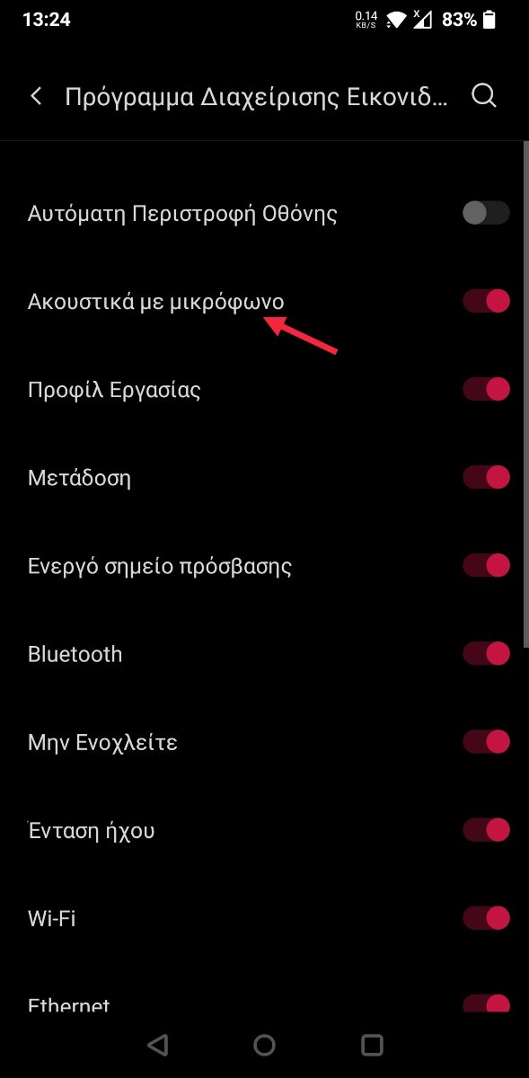

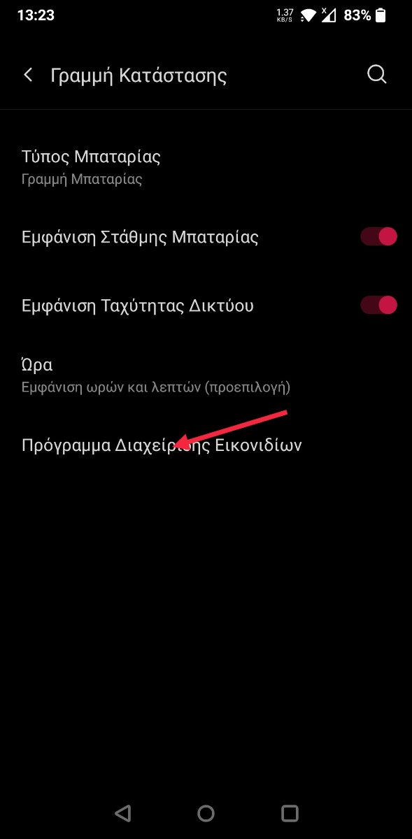

GATE123 Δημοσ. 17 Νοεμβρίου 2022 Δημοσ. 17 Νοεμβρίου 2022 (επεξεργασμένο) 45 λεπτά πριν, BadBoy είπε Εδώ και αρκετές εκδόσεις Android είναι απενεργοποιημένο για κάποιο λόγο. Όσοι το βλέπετε χωρίς να κάνετε κάτι, έχετε πειραγμένη έκδοση (είτε custom rom, είτε από εταιρεία όπως η Samsung). Δεν ξέρω που είναι στο μενού της Samsung, αλλά κανονικά είναι στο Settings-System-Status bar-System icons και ενεργοποιείς το Headset. Φαντάζομαι και στο μενού της Samsung παρόμοια θα είναι η διαδρομή, αλλά πιθανόν να μην αντιστοιχεί ένα προς ένα. Εγώ έχω Android 11 και μου δείχνει τα ακουστικά. Από το επίσημο site αγορασμένο(1+6) ,χωρίς να έχω πειράξει κάτι. Όπως και ένα Realme 8(όχι το 5G) που έχει η γυναίκα μου το δείχνει. 22 λεπτά πριν, mindreader είπε Samsung εχω, με 11αρι android, αλλα ουτε system εχει, ουτε status bar εχει, ουτε system icons εχει, και δεν βρισκει κατι ουτε καν με search... Εκεί που λέει ο @BadBoy είναι . Το είδα και εγώ τώρα. Ρυθμίσεις-Σύστημα-Γραμμή κατάστασης-Εικονίδια συστήματος. Επεξ/σία 17 Νοεμβρίου 2022 από GATE123
