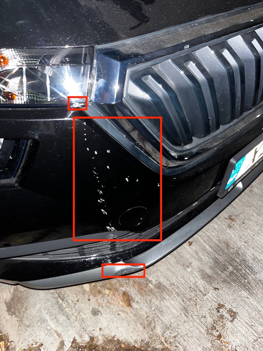

kaktos77 Δημοσ. 14 Νοεμβρίου 2022 Δημοσ. 14 Νοεμβρίου 2022 Καλημέρα παιδιά, Την περασμένη εβδομάδα, δυστυχώς είχα ένα μικρό ατύχημα με το νέο μου skoda kamiq μέσα στο σαγρέ παρκινκ ακούμπησα και γρατζούνισα τον προφυλακτήρα στα σημεία που φαίνονται στην φωτογραφία. Επειδή το αυτοκίνητο είναι 2 μηνών, δεν μπορώ να το βλέπω και θέλω να το φτιάξω. Ρώτησα στο chips away μιας και είναι κοντά μου. Μου είπαν για κόστος 180 ευρώ με τοπική φαβή στο μαύρο, το ματ γκρι κάτω μου είπαν πρέπει να βγει όλο και να βαφτεί και επίσης ανέφεραν ότι θα τρίψουν και λίγο το φανάρι και δεν θα φαίνεται τίποτα (μεταξύ μας το φανάρι ήδη δεν φαίνεται). Όμως ρώτησα σε άλλο φανοποίειο και μου είπαν 250 γιατί πρέπει να βαφτεί ο μισός προφυλακτήρας για να γίνεται σωστά το σβήσιμο. Όπως ξαναείπα, θέλω να γίνει σωστή δουλειά, αλλιώς δεν θα ασχολιόμουν καθόλου και θα έπαιρνα το χρώμα από την αντιπροσωπεία να το έβαφα λίγο μόνος μου. Είναι αξιόπιστοι στο chips away και το κόστος που μου είπαν γενικά είναι καλό; Βλέπω μεγάλες αποκλίσεις με τον άλλο φανοποιό για αυτό και προβληματίζομαι.

kaktos77 Δημοσ. 14 Νοεμβρίου 2022 Μέλος Δημοσ. 14 Νοεμβρίου 2022 13 λεπτά πριν, takoulou είπε Φιλε θέλει πολυ ψάξιμο.. Παντού.. Στην γειτονιά σου.. Και όπου βρεις.. Εγώ είπα να το πάω στο chips away για πιο σίγουρα, αλλά μου έκανε εντύπωση η μεγάλη διαφορά τιμής μεταξύ φανοποιού και chips away και σκέφτομαι τώρα μήπως αυτοί στο chips away κάνουν προχειροδουλειές. Μόλις τώρα, phanispal είπε Βασικά θέλει να το πάρεις πιο χαλαρά, εκτός κι αν το παρκάρεις ΠΑΝΤΑ σε κλειστό ατομικό πάρκιν, ΟΠΟΥ κι αν πας. Διαφορετικά θα ψάχνεσαι συχνά για φανοποιό. Δεν διαφωνώ, το πάρκινγκ είναι στο πατρικό μου. Το αυτοκίνητο είναι 24/7 έξω, απλώς επειδή είναι 2 μηνών και τα σημαδάκια αρκετά (όπως φαίνονται στη φωτό) για αυτό είπα να το φτιάξω, αλλιώς για 1 γρατζουνιά δεν θα ασχολιόμουν...

sphinxgr Δημοσ. 14 Νοεμβρίου 2022 Δημοσ. 14 Νοεμβρίου 2022 Το κόστος προφανώς θα πάει πάνω απο 150€. Ανάλογα πως θα βαφεί. Το σωστό είναι να βαφεί όλος ο προφυλακτήρας. Προσωπικά θα το έβαφα μόνος μου να μην φαίνεται με βαφή στο χρώμα του αυτοκινήτου κ πινελάκι. Το αυτοκίνητο με βαμμένους προφυλακτήρες, ότι και να κάνεις θα έχει συνέχεια εμφανή χτυπήματα αν κυκλοφορεί. 2
kaktos77 Δημοσ. 14 Νοεμβρίου 2022 Μέλος Δημοσ. 14 Νοεμβρίου 2022 28 λεπτά πριν, sphinxgr είπε Το κόστος προφανώς θα πάει πάνω απο 150€. Ανάλογα πως θα βαφεί. Το σωστό είναι να βαφεί όλος ο προφυλακτήρας. Προσωπικά θα το έβαφα μόνος μου να μην φαίνεται με βαφή στο χρώμα του αυτοκινήτου κ πινελάκι. Το αυτοκίνητο με βαμμένους προφυλακτήρες, ότι και να κάνεις θα έχει συνέχεια εμφανή χτυπήματα αν κυκλοφορεί. Το σκέφτηκα να το κάνω μόνος μου με το πινελάκι από την αντιπροσωπεία, αλλά έχει τριφτεί το χρώμα εκεί που υπάρχουν τα σημαδάκια και δεν ξέρω με τι να το αφαιρέσω για να περάσω το νέο χρώμα με το πινελάκι μετά. Φοβάμαι με κανένα γυαλόχαρτο μην κάνω χειρότερη ζημιά.
sphinxgr Δημοσ. 14 Νοεμβρίου 2022 Δημοσ. 14 Νοεμβρίου 2022 (επεξεργασμένο) 6 λεπτά πριν, kaktos77 είπε Το σκέφτηκα να το κάνω μόνος μου με το πινελάκι από την αντιπροσωπεία, αλλά έχει τριφτεί το χρώμα εκεί που υπάρχουν τα σημαδάκια και δεν ξέρω με τι να το αφαιρέσω για να περάσω το νέο χρώμα με το πινελάκι μετά. Φοβάμαι με κανένα γυαλόχαρτο μην κάνω χειρότερη ζημιά. Δεν τρίβεις τίποτα. Καθαρίζεις με οινοπνευμα και βάφεις με το μικρό μικρό πινελάκι. Τωρα η ζημιά φαίνεται 100%. Ε με αυτό τον τρόπο θα φαίνεται στο 20% - μόνο αν πλησιάσεις σε απόσταση λιγότερη του μέτρου δηλαδή. Ευτυχώς το χρώμα ειναι μαυρο και δεν θα φαίνεται. Κ στο δικό μου το έχω κάνει κ φαίνεται μόνο σε αποστάσεις μικρότερες των 50 εκ. Αν το θυμηθώ θα βγάλω φωτό να πάρεις μια ιδεα πως φαινεται Σε άλλο αμάξι που εχω και είναι ανοιχτό χρωμα, δεν το δοκιμάζω γιατί θα κάνει μπαμ. Αλλά στο μαυρο ειναι απλό. Στην τελική αν δεν σου αρέσει, το χρώμα έχει κάτω απο 10€. Το κάνεις και αν χαλιέσαι, πας κ το βάφεις. Πήγαινε σε ενα μαγαζί με χρώματα αυτοκινητου, να σου δώσει ενα δοχείο με το χρώμα του αυτοκινήτου σου. Επεξ/σία 14 Νοεμβρίου 2022 από sphinxgr 2
kaktos77 Δημοσ. 14 Νοεμβρίου 2022 Μέλος Δημοσ. 14 Νοεμβρίου 2022 8 λεπτά πριν, sphinxgr είπε Δεν τρίβεις τίποτα. Καθαρίζεις με οινοπνευμα και βάφεις με το μικρό μικρό πινελάκι. Τωρα η ζημιά φαίνεται 100%. Ε με αυτό τον τρόπο θα φαίνεται στο 20% - μόνο αν πλησιάσεις σε απόσταση λιγότερη του μέτρου δηλαδή. Ευτυχώς το χρώμα ειναι μαυρο και δεν θα φαίνεται. Κ στο δικό μου το έχω κάνει κ φαίνεται μόνο σε αποστάσεις μικρότερες των 50 εκ. Αν το θυμηθώ θα βγάλω φωτό να πάρεις μια ιδεα πως φαινεται Σε άλλο αμάξι που εχω και είναι ανοιχτό χρωμα, δεν το δοκιμάζω γιατί θα κάνει μπαμ. Αλλά στο μαυρο ειναι απλό. Στην τελική αν δεν σου αρέσει, το χρώμα έχει κάτω απο 10€. Το κάνεις και αν χαλιέσαι, πας κ το βάφεις. Πήγαινε σε ενα μαγαζί με χρώματα αυτοκινητου, να σου δώσει ενα δοχείο με το χρώμα του αυτοκινήτου σου. Λέω να το δοκιμάσω, γιατί είναι καθαρή αισχροκέρδεια η όλη φάση και δεν είναι ότι δεν θα αποκτήσει και άλλες γρατζουνιές μέσα στην Αθήνα που κυκλοφορούμε. Άρα λες είναι καλύτερα να πάρω χρώμα από κατάστημα με χρώματα αυτοκινήτου και όχι το πινελάκι τύπου μανό από την αντιπροσωπεία.
sphinxgr Δημοσ. 14 Νοεμβρίου 2022 Δημοσ. 14 Νοεμβρίου 2022 (επεξεργασμένο) 8 λεπτά πριν, kaktos77 είπε Λέω να το δοκιμάσω, γιατί είναι καθαρή αισχροκέρδεια η όλη φάση και δεν είναι ότι δεν θα αποκτήσει και άλλες γρατζουνιές μέσα στην Αθήνα που κυκλοφορούμε. Άρα λες είναι καλύτερα να πάρω χρώμα από κατάστημα με χρώματα αυτοκινήτου και όχι το πινελάκι τύπου μανό από την αντιπροσωπεία. Αισχροκέρδεια δεν ειναι. Είτε μια γρατσουνιά είτε αβαφος προφυλακτήρας, η διαδικασία ειναι η ίδια. Πρέπει να τριφτεί και να βαφεί ολος ο προφυλακτήρας. Είναι θέμα προτεραιοτήτων του καθενός. 'Άλλοι πληρώνουν για την παραμικρή γρατσουνιά, άλλοι δεν ασχολούνται. Η δουλεια και η τιμή παραμένει ίδια ομως. Πάρε και λίγα μαγαζιά με καλές κριτικές να επιλέξεις αν είσαι κοντά. Θα πας με το αμάξι να δουν το χρώμα και θα ρωτήσεις να σου πουν πως θα το κάνεις. Πινελάκι μάλλον τσάμπα θα σου δώσουν. Είναι ιδιαίτερα μικρό και απλό. Δεν ειναι κάτι φοβερο. Σημαντικό να θυμασαι, πως στα σημεία που έχει χρώμα αν πας κ ρίχνεις με πιεστικό, θα ξεφλουδίσει ολος ο προφυλακτήρας. https://goo.gl/maps/nKnrJNZPUgEzxAqf7 https://goo.gl/maps/snNaS5XWe14RZ3nw8 https://goo.gl/maps/4DY6CC8DePJodcae6 Επεξ/σία 14 Νοεμβρίου 2022 από sphinxgr 1

kaktos77 Δημοσ. 14 Νοεμβρίου 2022 Μέλος Δημοσ. 14 Νοεμβρίου 2022 4 λεπτά πριν, sphinxgr είπε Αισχροκέρδεια δεν ειναι. Είτε μια γρατσουνιά είτε αβαφος προφυλακτήρας, η διαδικασία ειναι η ίδια. Πρέπει να τριφτεί και να βαφεί ολος ο προφυλακτήρας. Είναι θέμα προτεραιοτήτων του καθενός. 'Άλλοι πληρώνουν για την παραμικρή γρατσουνιά, άλλοι δεν ασχολούνται. Η δουλεια και η τιμή παραμένει ίδια ομως. Πάρε και λίγα μαγαζιά με καλές κριτικές να επιλέξεις αν είσαι κοντά. Θα πας με το αμάξι να δουν το χρώμα και θα ρωτήσεις να σου πουν πως θα το κάνεις. Πινελάκι μάλλον τσάμπα θα σου δώσουν. Είναι ιδιαίτερα μικρό και απλό. Δεν ειναι κάτι φοβερο. Σημαντικό να θυμασαι, πως στα σημεία που έχει χρώμα αν πας κ ρίχνεις με πιεστικό, θα ξεφλουδίσει ολος ο προφυλακτήρας. https://goo.gl/maps/nKnrJNZPUgEzxAqf7 https://goo.gl/maps/snNaS5XWe14RZ3nw8 https://goo.gl/maps/4DY6CC8DePJodcae6 Σε περίπτωση που βάφεται όλος ο προφυλακτήρας το δέχομαι ναι, αλλά αυτοί εδώ θέλουν για τοπικό 180-250 ευρώ, ελεύθερη αγορά είναι βέβαια και όπως λες και εσύ εξαρτάται το πόσο "άρρωστος" είναι ο καθένας. Χίλια ευχαριστώ για τις πληροφορίες. Θα πάω στον Αντωνόπουλο στο Περιστέρι!

tounion Δημοσ. 14 Νοεμβρίου 2022 Δημοσ. 14 Νοεμβρίου 2022 Άμα σου περισσεύουν τα λεφτά φτιάξτο σε φαναρτζη.. ξηλωμα όλο τον προφυλακτήρα τρίψιμο και βάψιμο... Δεν ξέρω και σε ποια περιοχή παρκάρεις τα βράδια .. αλλά για αμάξι που παρκάρει έξω κάθε βράδυ τι να φτιάξεις... Προφυλακτήρες είναι ... Εγώ θα πηγαινα στην αντιπροσωπεία να πάρω την αντίστοιχη βαφή με το πινελακι να το περάσω από πάνω και ούτε που θα φαίνεται.. με 20-30€ αυτή η λύση 3
