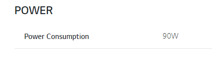

Ntinaras Δημοσ. 24 Νοεμβρίου 2022 Δημοσ. 24 Νοεμβρίου 2022 8 λεπτά πριν, whiteman7 είπε Ναι 5.1 έχεις δίκιο, όχι 7.1 Βέβαια το ειρωνικό των σχολίων σου και αν θα ήθελα να είναι atmos, σε διαβεβαιώνω είναι dolby atmos. Ήθελες και link. Στη διάθεσή σου και για επίδειξη. Όσον αφορά τον φίλο Elpenor είδα προσεκτικά το pdf. Εσύ μιλάς για το installation και εγώ εγώ για την υποστήριξη dolby atmos. Στα setups που παραθέτει αναφέρεται φυσικά σε όλες τις διατάξεις (δυστυχώς δεν έχω overehead τουλάχιστον ακόμα) αλλά το αποτέλεσμα είναι το λιγότερο εντυπωσιακό ακόμα και στο setup home theater που έχω (ειδικά σε blue ray και xbox series x games με support dolby atmos) Ειναι που ασχολεισαι πολλα χρονια και τα ξερεις... τελικα δεν ειναι ουτε 7.1, ουτε 1200W, ουτε dolby atmos, απλα μαλλον μπορει να δεχεται και να διαβαζει το σημα dolby atmos, πιθανοτατα μονο το συμπιεσμενο απο streaming. (και το κινητο μου οταν βαζω παιχνιδι να παιξω πεταει ενα μπλε dolby atmos, μαντεψε ομως, δεν ειναι ουτε αυτο dolby atmos.)

TheStranger80 Δημοσ. 24 Νοεμβρίου 2022 Δημοσ. 24 Νοεμβρίου 2022 3 ώρες πριν, whiteman7 είπε Προφανώς δεν έχεις κατανοήσει τι είναι η τεχνολογία dolby atmos και τι σημαίνει. Οπότε κατανοώ την απάντηση σου Αυτό ισχύει για όλα τα συστήματα με αναφορά στα W τους? Οποια εταιρεια δεν γραφει WRMS εννοει PMPO που στα καλα συστηματα εστω ειναι το μισο και λιγο λιγοτερο απο τα WRMS. 3 ώρες πριν, Ntinaras είπε Ναι, θα ηθελε. Με 90 watt καταναλωση, ακομα κι αν υποθεσουμε ενα 80% efficiency στα τροφοδοτικα και ηλεκτρονικα, μιλαμε για καμια 50ρια watt ισχυς στη καλυτερη. οποτε ουτε 1200W ειναι, ουτε 7.1 5.1 λενε τα specs, τα εξτρα ηχεια τα φανταζεσαι καθως φανταζεσαι να ειναι dolby atmos? Καταναλωση συνηθως δεν βαζουν την μαξ, βαζουν ενα average. Δυσκολο να λεει 1200PMPO και να ειναι πιο κατω απο 400-500WRMS συνολικα (βεβαια το τι μπορει να δωσει ο ενισχυτης με το τι μπορουν να βγαλουν τα ηχεια διαφερει, εδω ισως μιλανε για ενισχυτη και το εχουν σαν marketing).
