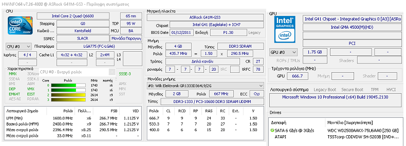

hp8 Δημοσ. 15 Νοεμβρίου 2022 Δημοσ. 15 Νοεμβρίου 2022 Στις 14/11/2022 στις 9:38 ΠΜ, The_Judas είπε Που οφείλεται η πολύ αργή εκκίνηση και συμπεριφορά στα windows 10 ζητάς μια απάντηση (αν και γράφτηκαν αρκετές)χωρίς να δίνεις χαρακτηριστικά του pc την κατάσταση δίσκου - αν έχεις τσεκάρει μνήμες , ιούς κλπ Το σύστημα της φωτο ( σιγά το χρεπι θα μου πεις) με ενεργοποιημένη την γρήγορη εκκίνηση φτάνει στη επιφάνεια σε 47 δεύτερα και ο δίσκος μηχανικός 100% υγεία και καθαρή εγκατάσταση 3 μηνών 10 x 64 bit Spoiler
Aris_ Δημοσ. 19 Νοεμβρίου 2022 Δημοσ. 19 Νοεμβρίου 2022 Στις 15/11/2022 στις 3:05 ΜΜ, hp8 είπε Απόκρυψη περιεχομένων τι χρονισμο περιεργο εχεις στις μνημες σου ? 🤔
hp8 Δημοσ. 19 Νοεμβρίου 2022 Δημοσ. 19 Νοεμβρίου 2022 1 ώρα πριν, Aris_ είπε τι χρονισμο περιεργο εχεις στις μνημες σου ? 🤔 θα δω στο bios κάποια στιγμή μήπως έχει μπει χέρι γιατί δοκιμάζουμε διάφορα λειτουργικά 3 σε αυτό το pc
