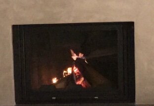

Justelene235 Δημοσ. 14 Νοεμβρίου 2022 Δημοσ. 14 Νοεμβρίου 2022 Καλησπέρα σας, σε καινούργια οικοδομή βάλαμε τζάκι με πόρτα μπροστά να κλείνει. Από μπροστά έχει γυψοσανιδα και από πάνω έχουμε κάνει τεχνοτροπία τσιμεντοκονια. Το τζάκι είναι μαντεμι. το λειτουργούμε δυο χρόνια αλλά όχι τόσο συχνά γιατί πέρσι είχαμε είσοδο νέου μελους( μωρου). Τον πρώτο χρόνο επειδή μας είπαν για το μαντεμι να καεί το είχαμε κάψει 5 φορές δυνατά με αρκετή φλόγα όπου έβγαζε μυρωδιά έντονη. Πέρσι δε το λειτουργήσαμε τόσο πολύ αλλά προς το τέλος της χρονιάς 3-4 φορές λόγω μωρου. Αυτό που μας κάνει εντύπωση είναι ότι μετά από ώρα χρήσης βγάζει μια παράξενη μυρωδιά όχι καπνά ούτε κάρβουνο αλλά κάτι άλλο. Τι μπορεί να είναι; Την έβγαζε και πέρσι και φέτος που το ανάψαμε. Να φταίει το μαντεμι; Να μην έχει καεί; Που πρέπει να απευθυνθούμε για να το ελέγξει; Αν καλέσουμε κάποιον να το καθαρίσει θα βγάλουμε άκρη;
