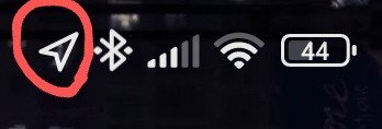

damoclesword Δημοσ. 13 Νοεμβρίου 2022 Δημοσ. 13 Νοεμβρίου 2022 Χαίρετε συμφορουμίτες. Τελευταία αντιμετωπίζω το εξής εκνευριστικό θέμα: το εικονίδιο της τοποθεσίας είναι μόνιμα αναμμένο στην οθόνη μου. Όπως βλέπετε στην φωτογραφία, το βέλος του GPS φαίνεται σε μόνιμη βάση. Μόνο φυσικά όταν απενεργοποιώ τελείως την τοποθεσία από τις ρυθμίσεις εξαφανίζεται. Αλλά αν ανοίξω το ο, τιδηποτε μετά εμφανίζεται πάλι και δεν φεύγει ποτέ. Δεν χρησιμοποιώ χάρτες ή κάτι άλλο που να κάνει χρήση της τοποθεσίας μου εκείνη την στιγμή. Αυτό είναι το περίεργο. Μοντέλο τηλεφώνου Xiaomi Mi Note 10 Lite, MIUI 13, Android 12. Καμία ιδέα τι να κάνω; Έχει κανείς το ίδιο πρόβλημα;
Bourdoulas Δημοσ. 14 Νοεμβρίου 2022 Δημοσ. 14 Νοεμβρίου 2022 Αφαίρεσε τα δικαιώματα τοποθεσίας από όλες τις εφαρμογές σου και άρχισε να τα δίνεις ξανά σε μια προς μια. Έτσι θα εντοπίσεις ποια σου δημιουργεί το πρόβλημα. 1
damoclesword Δημοσ. 14 Νοεμβρίου 2022 Μέλος Δημοσ. 14 Νοεμβρίου 2022 Το έκανα και για λίγη ώρα το εικονίδιο δεν εμφανίστηκε. Άνοιξα μια μια κατόπιν τις εφαρμογές, το εικονίδιο εμφανίστηκε όσο έμειναν ανοιχτές οι εφαρμογές που το χρησιμοποιούν και μετά έσβησε. Ως εδώ όλα καλά. Μετά άφησα το τηλέφωνο αδρανές για μισή ώρα και με το που ξαναέπιασα στα χέρια μου, το εικονίδιο της τοποθεσίας άναψε ξανά και δεν ξαναέσβησε... Μπαίνοντας στις ρυθμίσεις, είδα ότι τελευταία εφαρμογή που χρησιμοποιούσε την τοποθεσία είναι η Gear S Plug-in, που τη χρειάζεται το Samsung Gear S3 ρολόι μου. Άρα καταλαβαίνω ότι κάπου εκεί γίνεται η δυσλειτουργία. Ωστόσο είναι περίεργο που αυτό δεν το έκανε πριν. Και έχω τη συγκεκριμένη συσκευή και ρολόι εδώ και 3 χρόνια. Δεν ξέρω τι να πω...
