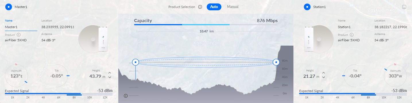

katarasg Δημοσ. 13 Νοεμβρίου 2022 Δημοσ. 13 Νοεμβρίου 2022 Καλησπερα σε ολους!!Θελω να στησω ενα απομακρυσμενο δικτυο .Παεακατω θα δειτε ενα screenshot που παινω απο το isp design center.Μπορει καποιος να με βοηθησει στο τι σχετικα διαβαζω σε αυτο καθως και τι πρεπει να κανω?Το ενα σημειο ειναι στην αρχη μιας πολης (πομπος) και ο δεκτης θα ειναι σε μια πλαγια.Πως μπορω να σιγουρευτω ωστε να παω να αγορασω τα καταλληλα υλικα(κεραιες κτλ)Ευχαριστω ολους
poulinos Δημοσ. 15 Δεκεμβρίου 2022 Δημοσ. 15 Δεκεμβρίου 2022 2 ubi σου αναφερει που θα βαλεις στα δυο ακρα.απο το vdsl router στο ενα ubi και απο το αλλο θα κατεβεις σε ενα switch,access point αναλογως αν θες να δωσεις ενσυρματα,ασυρματα ή και τα δυο
katarasg Δημοσ. 16 Δεκεμβρίου 2022 Μέλος Δημοσ. 16 Δεκεμβρίου 2022 Στις 15/12/2022 στις 7:19 ΠΜ, poulinos είπε 2 ubi σου αναφερει που θα βαλεις στα δυο ακρα.απο το vdsl router στο ενα ubi και απο το αλλο θα κατεβεις σε ενα switch,access point αναλογως αν θες να δωσεις ενσυρματα,ασυρματα ή και τα δυο Aυτά κανουν για να εποιτυχω συνδεση?http://Ubiquiti LiteBeam AC Gen2 Εξωτερική Κεραία WiFi Παραβολική 23dBi με σύνδεση Ethernet Πως μπορω να βεββαιωθω οτι εχω οπτικη επαφη?
poulinos Δημοσ. 17 Δεκεμβρίου 2022 Δημοσ. 17 Δεκεμβρίου 2022 20 hours ago, katarasg said: Aυτά κανουν για να εποιτυχω συνδεση?http://Ubiquiti LiteBeam AC Gen2 Εξωτερική Κεραία WiFi Παραβολική 23dBi με σύνδεση Ethernet Πως μπορω να βεββαιωθω οτι εχω οπτικη επαφη? αν βλεπω σωστα γραφουν οτι παιζουν 30km. οπτικη επαφη πρεπει να δεις με καποιο τροπο αν μπορεις να δεις το σημειο που θα μπει το αλλο Ubi. στα 10 km με τιποτα κυαλια μονο σε βλεπω να βλεπεις τι υπαρχει στην αλλη πλευρα You can use https://airlink.ubnt.com to get an idea of the expected signal strength with various radios. Generally, you want to aim for an RX signal in the -50dBm range.
