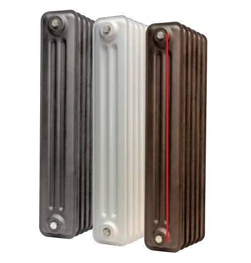

fredd0 Δημοσ. 12 Νοεμβρίου 2022 Δημοσ. 12 Νοεμβρίου 2022 (επεξεργασμένο) 505/605/905 ειναι η αποσταση σε χιλιαστα αναμεσα στις τρυπες που εχει το σωμα για τις σωληνες (η κοκκινη γραμμη που σου εβαλα στη φωτο), οποτε μετρας και παραγγελνεις αναλογα. Αν ειναι 50 ποντους θες το 505, αν ειναι 60 θες το 605 και αν ειναι 90 το 905. 21 φετες νομιζω δε θα βρεις, μονο ζυγους αριθμους, οποτε 20 η 22, δες τι χωραει. Αφου πας σε ακαν, δεν εχουν σημασια οι θερμιδες, δεν εχεις "επιλογες", ενα σωμα υπαρχει στη διασταση που θελεις. Επεξ/σία 12 Νοεμβρίου 2022 από fredd0 1
