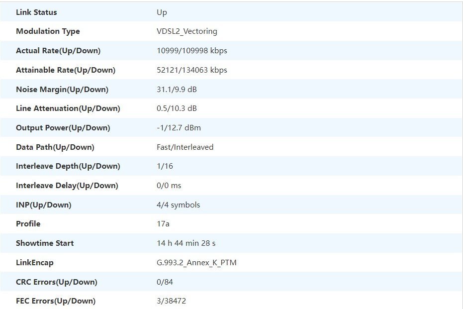

stepits Δημοσ. 15 Νοεμβρίου 2022 Μέλος Δημοσ. 15 Νοεμβρίου 2022 Αυτή είναι η κατάσταση εδώ και 2 ημέρες σταθερά. Πώς το βλέπετε;
stepits Δημοσ. 16 Νοεμβρίου 2022 Μέλος Δημοσ. 16 Νοεμβρίου 2022 (επεξεργασμένο) Εδώ και 3 ημέρες η κατάσταση είναι σταθερή και πολύ καλή. Όταν τους ζήτησα και αλλαγή εξοπλισμού να πάω δηλαδή στον H288A μου είπαν ότι η πολιτική είναι αν διαπιστωθεί βλάβη. Επίσης εκτός του ότι η γραμμή παίζει σταθερά πια, θα στείλουν και τεχνικό δωρεάν, να κάνει και κάποιους ελέγχους στην πολυκατοικία και σπίτι. Εγώ τόνισα ότι ζητάω και αλλαγή εξοπλισμού για να είμαι ικανοποιημένος και εντός σπιτιού αλλά και για συμβατότητα με την υπηρεσία. Έχω εξοπλισμό του 3 - 4 χρόνων παλαιό πια. Και μείναμε εκεί. Δεν γίνεται να κάνω ανανέωση 24 μήνες και μου λένε όλα καλά. Έχω 8 ημέρες για υπαναχώρηση. Επιτέλους πρέπει να υπάρχει σεβασμός και τους υφιστάμενους πελάτες όχι μόνο στους νέους πελάτες. Επεξ/σία 16 Νοεμβρίου 2022 από stepits

stepits Δημοσ. 18 Νοεμβρίου 2022 Μέλος Δημοσ. 18 Νοεμβρίου 2022 Μου έδωσε ο τεχνικός τον Η288Α και συγχρονισμός και σταθερότητα στα ύψη. Η γραμμή μου είπε είναι πολύ καλή στις μετρήσεις. 😀
